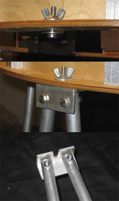

    Ich hatte an meinem ersten größeren Dob auch so ähnliche obere Stangenklemmungen wie Du. Ich war damit nicht sehr zufrieden, da das quasi gleichzeitige Einpfriemeln von 8 Einzelstangen immer ein größerer Act war. Es geht *erheblich einfacherm wenn man die Paare zusammenfasst und sie nacheinander klemmen kann.
    Vorher:
    Nachher:
    Geht natürlich noch einfacher mit Schnellspannern.

    Ist ja cool, ich hab die gleiche Stangenbefestigung wie auf den Fotos an meinem 10er. [:)]
    Davor hab ich auch mit verschiedenen anderen Lösungen rumgemacht. Die haben zwar funktioniert, aber so ganz hat mich das nicht überzeugt. Mit den neuen Halterungen kann man erst die Stangen montieren und dann den Hut locker flockig einsetzen. Dann noch vier mal "schraub schraub" und schon bilden Hut und Stangen eine Einheit. Wie Reiner schon sagte, geht das Klemmen ruckzuck, aber der für mich größte Vorteil ist, dass sich der Hut nicht mehr verschieben kann.
    Unten hab ich Aluwinkel genommen und Schlitze reingefräst, wobei die Winkel an den Höhenräder befestigt werden. In diese Schlitze werden einfach die Schnellspanner geschoben und geklemmt. So sind auch die Stangen in weniger als einer Minute montiert. Geht natürlich nur, wenn man wie ich keine Spiegelbox hat.
