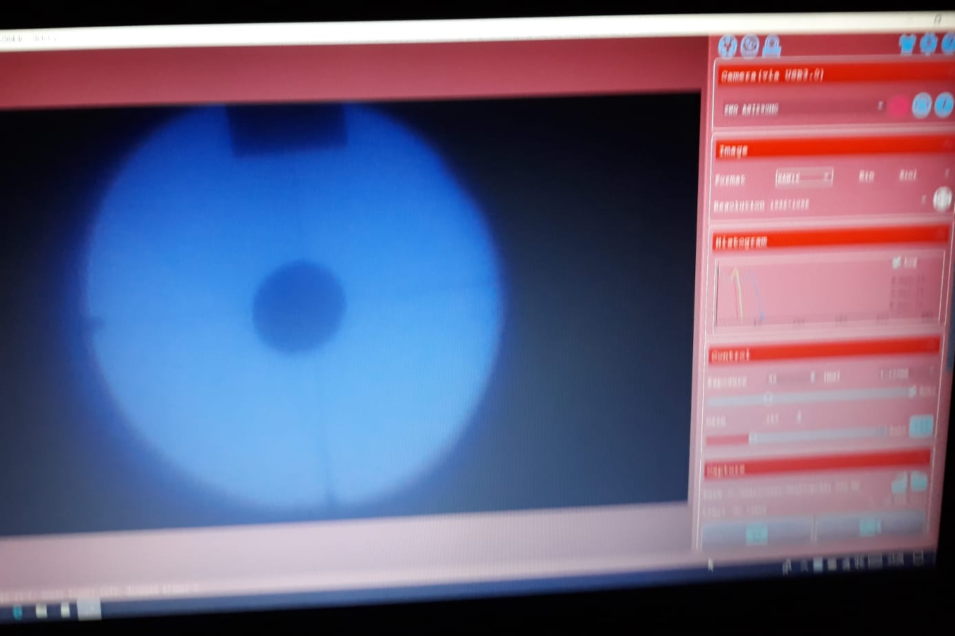

mbba Erstellt am: 31.07.2019 : 19:03:10 Uhr
Hallo Alex,
ob es gar nicht geht, weiß ich nicht.
Probiere es aus ;).
Ich habe es einfach noch nicht ausprobiert.
Ich habe eine Celestron 2x X-Cel LX Barlowlinse 1,25" .
Ich bin mit ihr im rein visuellen Bereich zufrieden. Habe sie allerdings noch nicht mit der ASI ausprobiert. Hab mich erst mal grundsätzlich
mit der Kamera, Teleskop(en) und Software auseinander gesetzt.
Wie die sich zu anderen schlägt, kann ich nicht beurteilen.
Schau Dich in den Foren noch etwas um, da ist schon des öfteren über Barlows diskutiert worden.
Einfach Barlow in der Suche eingeben.
Ich schick Dir mal ein paar Links per Mail.
hansdampf Erstellt am: 31.07.2019 : 18:16:59 Uhr
also geht das mit einem normalen Okular garnicht sondern "nur" mit einer Barlow?
Welche kann man da empfehlen, in Verbindung mit der Kamera?
Gruß ALEX
mbba Erstellt am: 31.07.2019 : 12:52:29 Uhr
Hallo Alex,
nichts zu danken :).
Die ASI kommt direkt in den Okularauszug. Achtung, der Fokus liegt anders als bei einem Okular.
Mit einer Barlow passt Du das Ganze an Dein Teleskop an.
Du erhöhst mit der Barlow dann Deine Brennweite.
hansdampf Erstellt am: 31.07.2019 : 08:15:17 Uhr
erstmal danke für den Link!
Gestern wollte ich die ASI 290 an einem 17mm Okular anbringen, was auch funktioniert hat.
Allerdings sah man auf dem Bildschirm immer den Fandspiegel.
Kann man die Kamera nicht an einem Okular anbringen oder habe ich was falsch gemacht?
Sorry für das verwackelte Bild! :-)
Gruß ALEX
