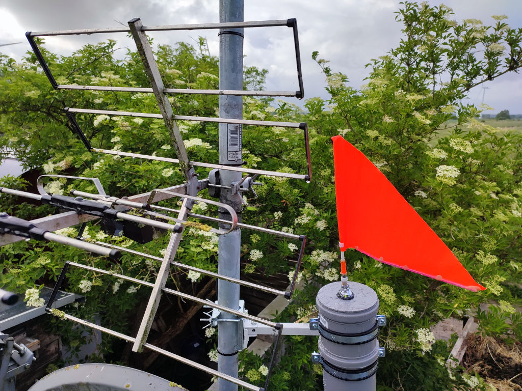

Moin Hartmut!
Deine Motorantenne hast Du gegen eine fest Antenne ersetzt oder ist die das noch? Was ist das für eine Wendel auf dem Stab?
Nee - ist noch die Motor-Antenne, sonst wäre der Wimpel ja Nachts im Weg.
Was meinst Du mit Wendel? Ich habe einfach den Wimpel auf den Abschluß-Nupsi (=ist das der Fachbegriff ?? ) des Antennenstabes geklebt.
Und darunter, ist das eine Yagi-Antenne und wofür?
Ja, ist eine UHF-Yagi, damit empfange ich DVB-T2. Hatte ich mal für "Hamburg 1" montiert - aber mehr als Ehrgeiz, den zu empfangen.
Ich habe den Sender glaube ich noch nie gesehen. Aber ich KÖNNTE!
Ist halt so'n typischer, kommerzieller Stadtsender - sowas wie RTL, nur ohne Geld. Da läuft m.E. zu 50% Teleshopping...

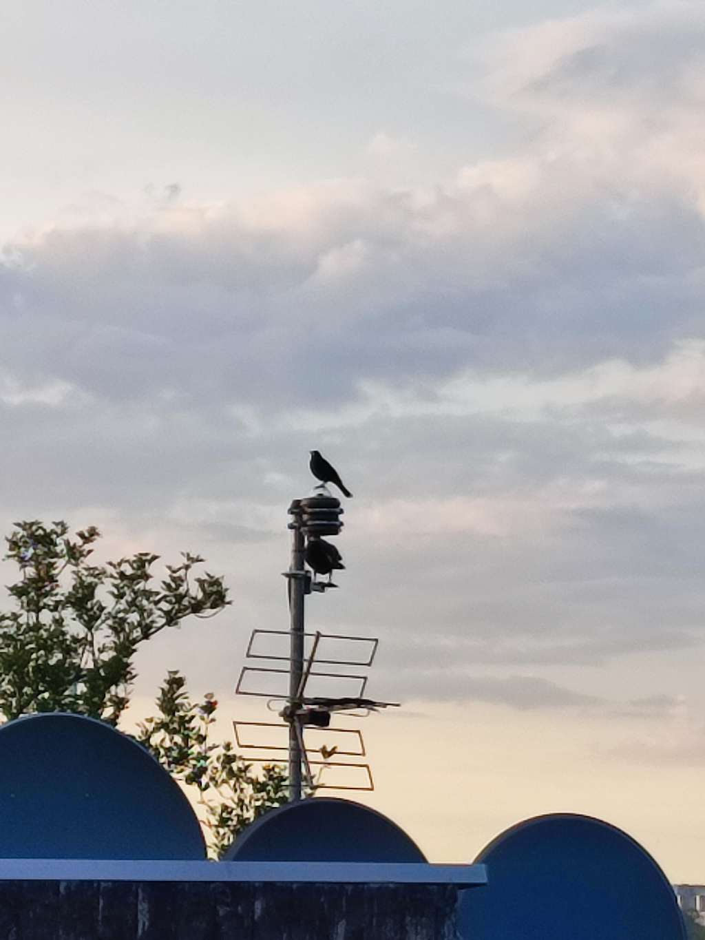

Hallo Zusammen!

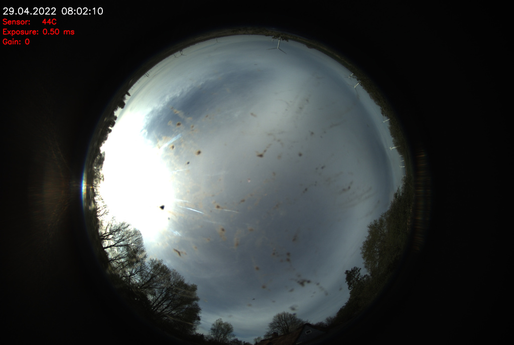

Kurze Vorgeschichte: einige von Euch haben evt. meine Postings im Chat mitbekommen - ich habe zur Zeit massive Probleme mit meiner AllSky-Kamera.
Jeden Morgen sieht die Plexiglaskuppel so aus:

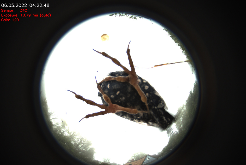

Nachdem ich die ersten Tage an Sahara-Staub geglaubt hatte, habe ich schliesslich den Täter erwischt:
Dieses possierliche Tierchen hat sich dazu entschieden meine Kamera als Klo zu verwenden.

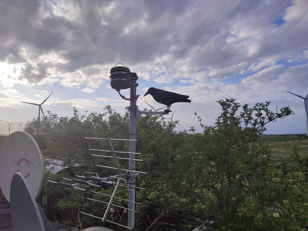

Zuerst habe ich einen Plastikraben "montiert" in der Hoffnung, dass der Raubvogel das Viech vertreibt:
DAS war leider ein Fehlschlag, denn die beiden haben sich ineinander verliebt:
Frechheit! Ich habe viel über Vergrämungsmethoden nachgedacht, weil ich es satt habe, jeden Tag auf die Leiter zu steigen und die Kuppel zu putzen.
Im Chat wurden auch schon der Einsatz schwerer Artillerie (Panzerhaubitze) vorgeschlagen, ich wollte es aber erstmal "im Guten" versuchen.
Und dieser ganze Ultraschall-Krams den es im Netz zu kaufen gibt, soll wohl überhaupt nichts helfen - die Vögel hören so hohe Frequenzen gar nicht.

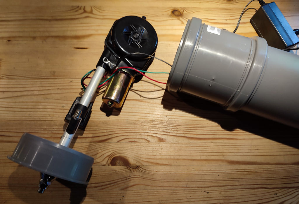

Ich habe mir also folgende McGyver-Lösung einfallen lassen und komme somit zum Kernthema dieses Threads: an der habe ich heute gebastelt!

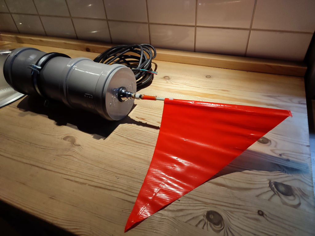

Man nehme eine KFZ-Motorantenne und montiere diese in einem Stück DN125 Sanitär-Rohr. Plus Doppelmuffen, Verschlußstopfen, Snüffelstück und zölligem Schieber:
Ans Ende der Antenne kommt ein Kinderfahrrad-Wimpel:
..und ab damit an den Mast - kein wirkliches Vergnügen, bei dem Schietwetter:
Damit der Wimpel stramm im Wind flattert, habe ich einen Plastik-Strohhalm aufgeschnitten und an die Unterseite des Wimpels geklebt.
Achtung: wer das nachbauen will - die Dinger gibt es nur noch im Darknet!
Ich habe ein kleines Video gemacht - so sieht das Ganze in Funktion aus:
Ich werde den Wimpel jetzt erstmal tagsüber ausgefahren lassen, die Kamera ist eh nur Nachts im Aufnahmemodus und das Tierchen erleichtert sich in der Regel im Morgengrauen oder am frühen Abend.
Außerdem werde ich die Apparatur per Relais und Schaltaktor in mein Smarthome einbinden, dann kann ich den Wimpel fernsteuern, zeitsteuern oder nach Sonnenauf- und Untergang ein und ausfahren.
Und wenn das alles nicht hilft, bestelle ich mir doch noch eine Haubitze!
