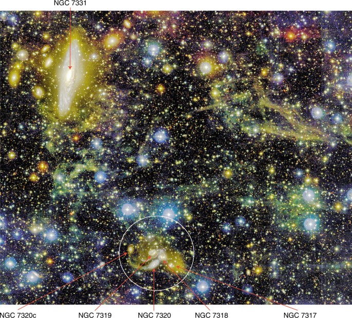

    Es gibt in 'Nature' einen Artikel über NGC7331 und den Galaktischen Cirrus.
    Die kleinen Knoten davon auf dem Weg von NGC7331 in Richtung Stephan's Quintet stimmen mit meinem Bild überein.
