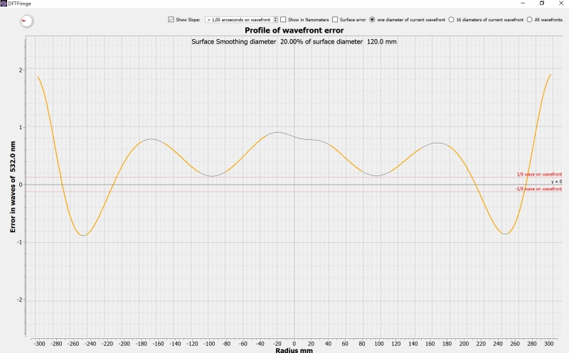

Hohen Rand korrigieren
  • Hallo Spiegelschleifer,
    wie korrigiert ihr bei großen schnellen Spiegeln einen zu hohen Rand (= zu kurzer Krümmungsradius = unterkorrigierten Rand)?
    Meine klassische Methode ist: Mit 30-45% Sterntool TOT mit langen Strichen die Mitte so lange immer weiter vertiefen, bis die Parabel bis zum Rand entwickelt ist. Bei einem zu hohen Rand habe ich die Striche weiter an der Mitte vorbei gemacht (Strichführung wie stumpfes "V", und somit die Korrektur von den inneren in die äußeren Zonen verschoben.
    Bei großen schnellen Spiegeln wie z.B. 600 mm f/3,3 gelingt mir das aber nicht, es bleibt ein zu hoher Rand zurück:
    Ich habe 2 Methoden im Sinn, will aber mal fragen, wie es andere machen.

  • Hallo Stathis,
    hallo Alex,
    das Problem der Korrektur der Zonen beschäftigt mich nun seit schlappen 17 Stunden (wobei ich jetzt vier Wochen pausiert habe!). Bei 600mm Durchmesser und F3.0 habe ich abwechselnd folgende Zone beackert:
    <ul><li> Zone 1 von 240mm bis 0 bis 240mm </li><li>Zone 2 240mm bis 300mm </li></ul>
    Zone 1 habe ich mit Subtool
    <ul><li>Durchmesser=133mm und Coc, V-Strichen und W-Strichen wechselnd verwendet. </li><li>Durchmesser=240mm mit starker Sternform in oben genannten Strichen </li></ul>
    Zone 2 habe ich mit Subtool Durchmesser=80mm, 60mm und 50mm in kreisförmigen-, ovalen- und V-Strichen bearbeitet.
    Zwischendurch mit Durchmesser 240mm (Sternform) Coc, V-Strichen und W-Strichen über den ganzen Spiegel mit Überhang.
    Der Drehteller war auf die geringste Rotation eingestellt.
    Ich bin beginnend von hier:
    mittlerweile hier angelangt:
    Ich finde, die Korrektur des Randes ist mit den 80er, 60er und 50er Tools eine echt stupide Arbeit. Viel Wegstrecke, knapper Zonenbereich und der Fortschritt ist nach langer Poliersession ernüchternd.
    Zuerst wollte ich nur mit der Zone 1 in der Mitte beginnen und wenn alles passt, danach die Zone 2 am Rand angehen. Aber ich habe den Eindruck, dass funktioniert nicht so gut und ein abwechselndes Vorgehen klappt besser.
    Zwischendurch bin ich ernsthaft am Überlegen, ob ich den faden Teil dadurch aus dem Weg gehe, dass ich diesen Arbeitsgang automatisiere. Aber der Aufwand!!
    Ich hoffe, die Info hilft weiter und ich bin schon sehr auf Eure Tipps gespannt!
    viele Grüße
    René

  • Hallo Henri,
    dein Spiegel ist ja mit 595/4980 und f/4,2 (Artificial Null = -5 ) noch moderat. Da hat bei mir die Methode, alle Zonen gleichmäßig zu entwickeln, auch zum Ziel geführt. Bei extremeren Asphären wie sie z.B. auch bei Rene (Artificial Null = -10 oder noch mehr) wird das aber immer langwieriger, weil man viele Tausend Namometer in der Mitte wegbaggern muss.
    Ich hoffte, dass es eine Abkürzung gibt, also eine Methode, den hohen Rand gezielt so abtragen zu können, dass sich keine Zonen bilden und die Kante heile bleibt. Wie machen das die Leute die z.B. 1 m f/2,5 Ritchey Spiegel herstellen (Artificial Null von satten -45). Baggern die Wochenlang die Mitte aus, bis der Rand stimmt?

  • Hallo Stathis,
    nachdem ich noch sehr weit von 1/8 Lambda weg bin, kann ich Dir nicht sagen, welche Auswirkungen meine Randbearbeitung im Detail hat. Ich stelle nur fest, dass es besser wird.
    Die Angst vor seiner verdengelten Kante ist natürlich groß. Ich versuche Dir - anhand von ein paar Zeichnung - mein bisheriges Vorgehen am Rand zu schildern.
    Mit dem 50er Tool gehe kaum über die Kante, wenn dann nur minimal. Mit dem 60er Tool eigentlich ebenso.
    Mit dem 80er Tool gehe ich dann schon mehr über dem Rand - schließlich ist er dort besonders "hoch".
    Der Druck durch die Hand ist leicht (Vermeidung von Kratzern) und grundsätzlich auf der Spiegelseite. Der Drehtisch läuft auf geringster Rotation und erspart mir lediglich das Herumlaufen um den Spiegel. Die Bewegung ist kreisrund, oval, gerade, V- und V mit zwei Rechtszügen, sowie W-förmig - eben möglichst chaotisch. Anmerkung: Trotz entspanntem Sitzen auf dem Bügelhocker muss ich wirklich aufpassen, dass mir nicht schlecht wird.
    Bei der tangentialen Bewegung v.a. mit dem 80er übe ich ein bißchen mehr Druck aus, da ich ja "kontrolliert" gleichmäßig über die Kante arbeite.
    Zu guter Letzt. Ich habe auch schon ein 133er Tool für den Rand verwendet, da habe ich aber die überhängende Seite mit einer Hand unterstützt. Aber das mache ich nicht mehr - ich finde, dass das eher ein Glückspiel ist, als "kontrolliertes" Polieren.
    Grundsätzlich denke ich, dass ich eher das Risiko eingehe die Minimumzone bei ca. 70 Prozent ein wenig in Richtung der Mitte zu verlagern, als in Richtung zum Rand hin. Der Rand, der dann noch weniger Platz für Korrektur bietet, ist wohl das größere Übel. Durch das abwechselnde Bearbeiten der Zone 1 und 2 hoffe ich, schrittweise ans Ziel zu kommen.
    Am Ende soll´s halt einfach ein brettl-ebenes Igramm ergeben.

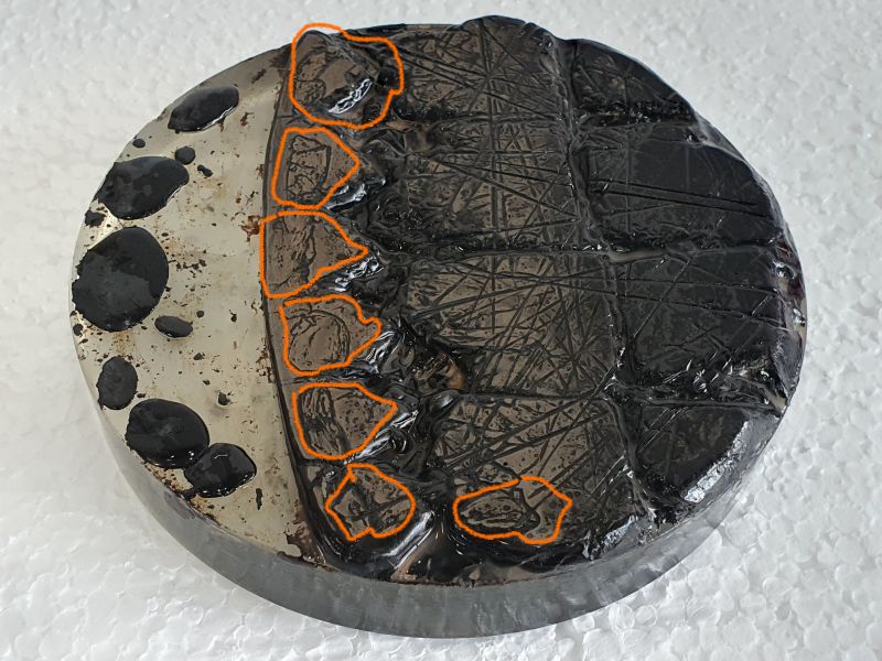

  • Ich habe eine Lösung gefunden, dem Maximalabtrag genau am Rand zu erreichen!
    Nämlich mit so einem exotischen Tool, das ich in der Form noch nicht gesehen habe und deshalb einfach mal "Stathis Randhobel" nenne:
    Es soll an der Kante stark polieren, direkt innerhalb möglichst wenig (das Pech ist dort weggeschnitten), und noch weiter innen soll es wieder greifen. 28° hartes Pech in 16°C kaltem Raum, damit es möglichst stabil bleibt und möglichst die Kante heile lässt. Damit bin ich so über den Spiegelrand:
    Mit beiden Händen greifend fast tangentiale Striche, schräg von leicht innen nach leicht außen über den Rand fahrend mit ca. 5-10 kg Zeigefingerdruck genau auf die Kante. Beim zurückholen ohne Druck, damit die Kante nicht abgehobelt wird. An der rosa Ceroxid Sättigung kann man gut erkennen, wo es maximal arbeitet.
    Zunächst zweifelte ich am Erfolg, da ich aus Angst, die Kante rund zu hobeln, den Druck zu weit innen ausübte und mein Canyon innerhalb des Randes zwar schmaler aber tiefer wurde. In einem der Zwischenschritte kriegte ich sogar einen doppelten Canyon, grrrr.
    Das Teufelchen in mir wollte schon diesen Rand- Problemlöser anwenden:
    Als ich endlich verstanden habe, den Randhobel richtig zu führen und den Druck richtig zu steuern, hat es endlich doch funktioniert und nach weiteren Sessions hatte ich auch die dadurch entstandene 8% Überkorrektur wieder eingefangen:
    Übrig bleibt jetzt ein leicht abgesunkener Rand. Ob ich den mit Minitool noch gerade bügele, weiß ich noch gar nicht, es sind ja nur 50 Nanometer.
    Ist das jetzt eine Methode, die man allgemein empfehlen kann? Ich denke eher nicht, da doch recht schwer zu steuern. Die Methode, die Henri beschrieben hat und ich auch immer propagiert habe (durch Vertiefung der Mitte und V-Strichen bis zum Rand die Korrektur für alle Zonen einigermaßen gleichmäßig entwickeln) ist langwieriger aber sicherer.
    ==&gt; René,
    wenn du so wenig über den Rand gehst, denke ich, dass deine Prozedur den maximalen Abtrag innerhalb des Randes bewirkt. Das wäre gut zur Korrektur eines zu tiefen Randes (abgesunkener Rand), aber nicht für einen zu hohen Rand. Bin gespannt, wie du weiter kommst.

  • Hallo Stathis, das Poliertool ist ja ein echtes Kunstwerk. Gut wenn man so kreativ mit dem Pech jonglieren kann.
    Ich denke das überstehende Glas beim Tool übt ja auch ordendlich Druck auf die äußerte Kante aus. Hast Du den Rand ohne Drehteller poliert?
    Beste Grüße, Henri

    Als ich überlegte, wie ich das Pech auf dem Tool arrangierte soll, damit es so wirkt, wie es soll, hatte ich im Kleinhirn noch so eine Ahnung, dass ich von so etwas wie ein "Rand flach polier Tool" gehört hatte. Deine Beiträge hatte ich damals ja intensiv gelesen... und dann doch wieder vergessen... zumindest aus dem Großhirn. Vielen Dank fürs raussuchen. Da sieht man mal wieder, wie viel Know How in den Tiefen der alten Beiträge des Astrotreffs konserviert ist.
    Ich werde diese Technik bestimmt bei großen schnellen Spiegeln wieder probieren. Mal schauen, ob es gut reproduzierbar ist und auch für andere als "Kochrezept" anwendbar.
