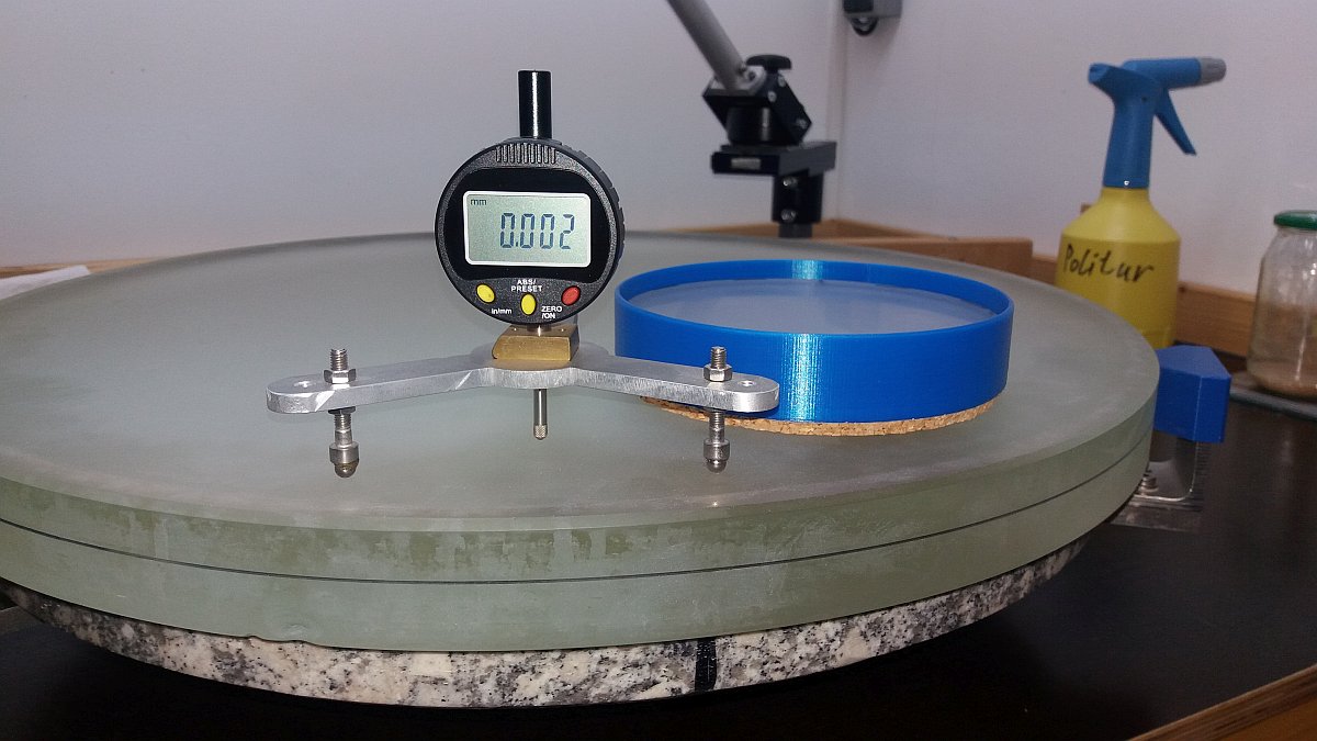

  • Hallo Kay, wir haben uns überschnitten. Ich guck mir erst mal die Rückseite mit Sphärometer und Planlineal an, als nächstes könnte ich mir eine weichere Unterlage vorstellen. Irgendwie gefällt mir der Teppich auch nicht so richtig - er ist sehr dünn(aber er hat ein schönes Muschelmotiv) ;)
    Das Problem war: Es gab bei uns im Baumarkt keinen Teppich mehr. Da habe ich mir aus der Not beim Badausstatter was geholt. Bis dahin hatte ich immer Knallfolie genommen.
    Sollte ich bei der Rückseite schlampig gearbeitet haben, kann ich immer noch mal draußen drüberschleifen.
    Gruß, Henri
  • Die Rückseite des Spiegels ist unschuldig. Die ist flach wie eine Flunder. Nur am Rand konnte ich mit dem Sphärometer eine Krümmung feststellen - aber rotationssymmetrisch.
    Habe auch mal noch ein Aluprofil in den kritischen Stellungen drübergelegt und von hinten mit einer Taschenlampe beleuchtet. Der Test ist auch furchtbar empfindlich, ich konnte die nicht mal 10µ tiefe Mitte erkennen.
    Beste Grüße, Henri

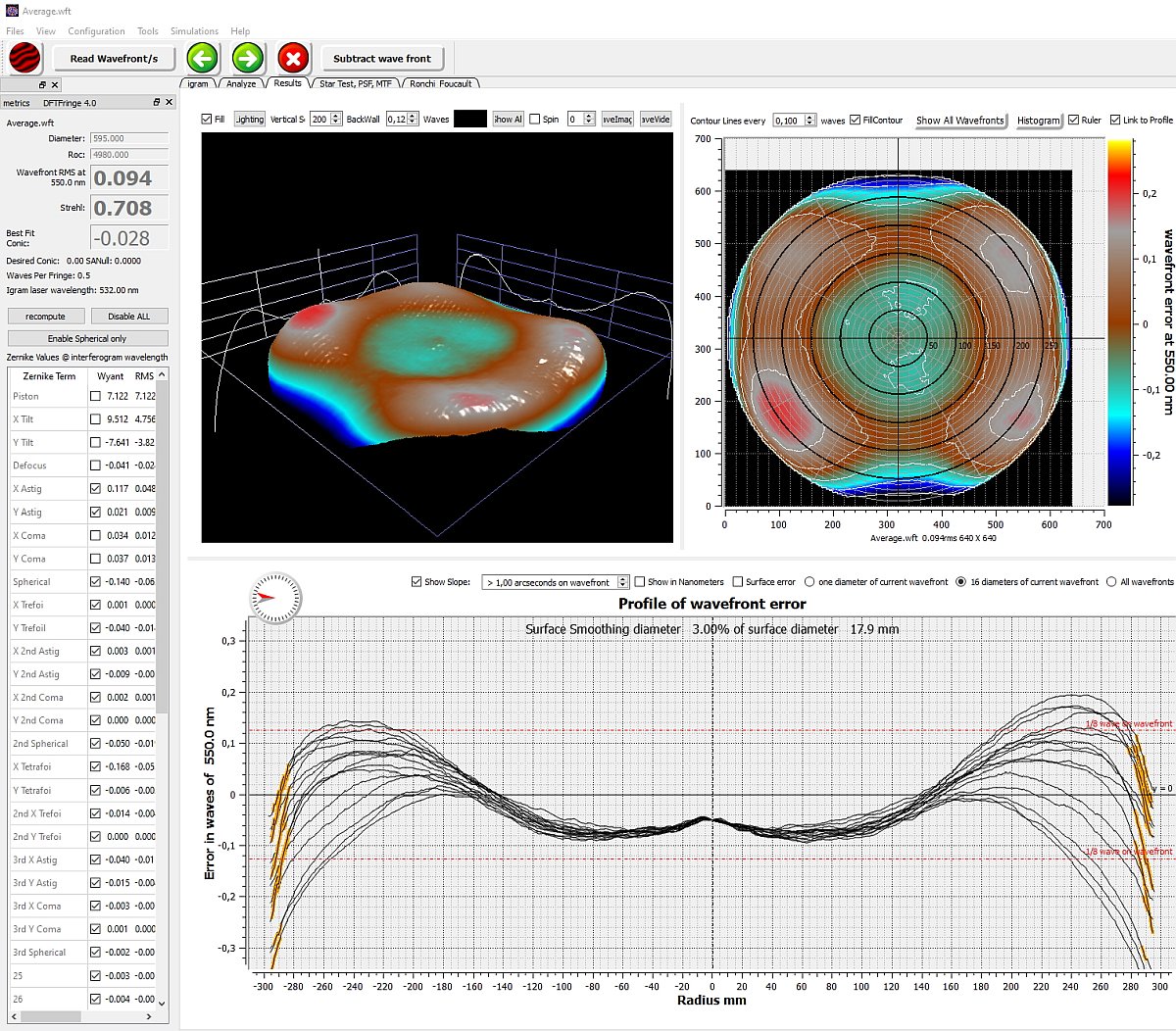

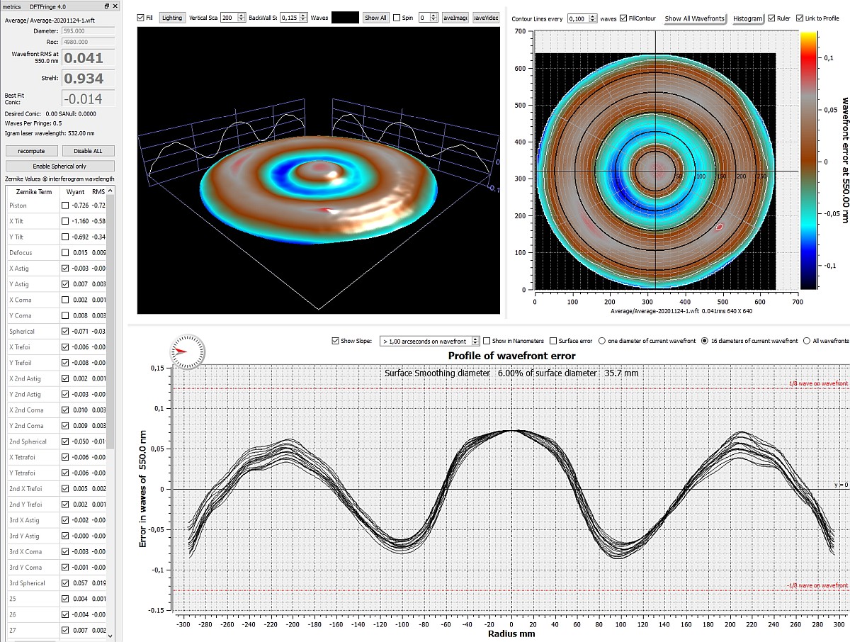

  • Hallo, nach einigem hin und her bin ich jetzt ziemlich sicher: Den Astigmatismus habe ich reingeschliffen. Damals lag nur PVC Fußbodenbelag und darüber Knallfolie unter dem Spiegel.
    Ich poliere nun direkt auf die erhabenen Stellen und lasse die Tiefen aus, zum Schluss mache ich noch 30 min neutrales Glätten ohne auf die tiefen Stellen zu achten.
    Mit einem Laser Reflextest sieht man ganz deutlich, dass die tefen Stellen bei 000° und 180° nahe am Rand deutlich mehr Reflexe zeigen als an den anderen Stellen des Spiegels. Also muss hier wohl noch großflächig einiges runter um eine komplett auspolierte Sphäre zu erreichen. Ich hoffe nur dass sich der Rand stabilisiert. Im Moment sieht es so aus:
    Die Auswertung wurde jeweil aus 5 Interferogrammen 0° und 90° gemittelt.
    Werde mir langsam mal Gedanken um einen Luft Tunnel zum Messen machen müssen. Am besten wäre wohl so eine Art Girlande zum zusammenschieben...
    Beste Grüße, Henri

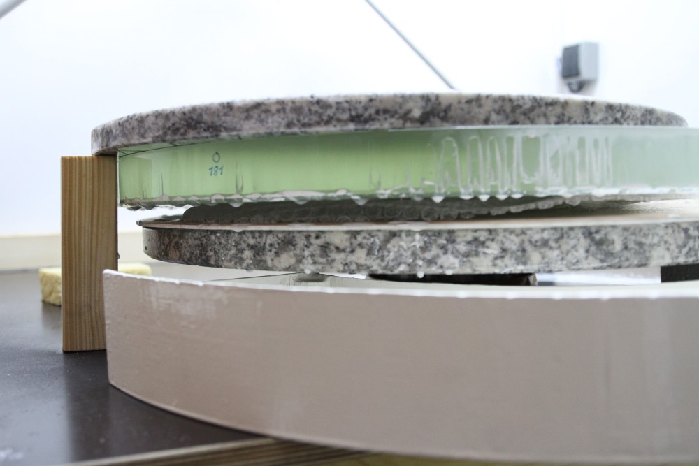

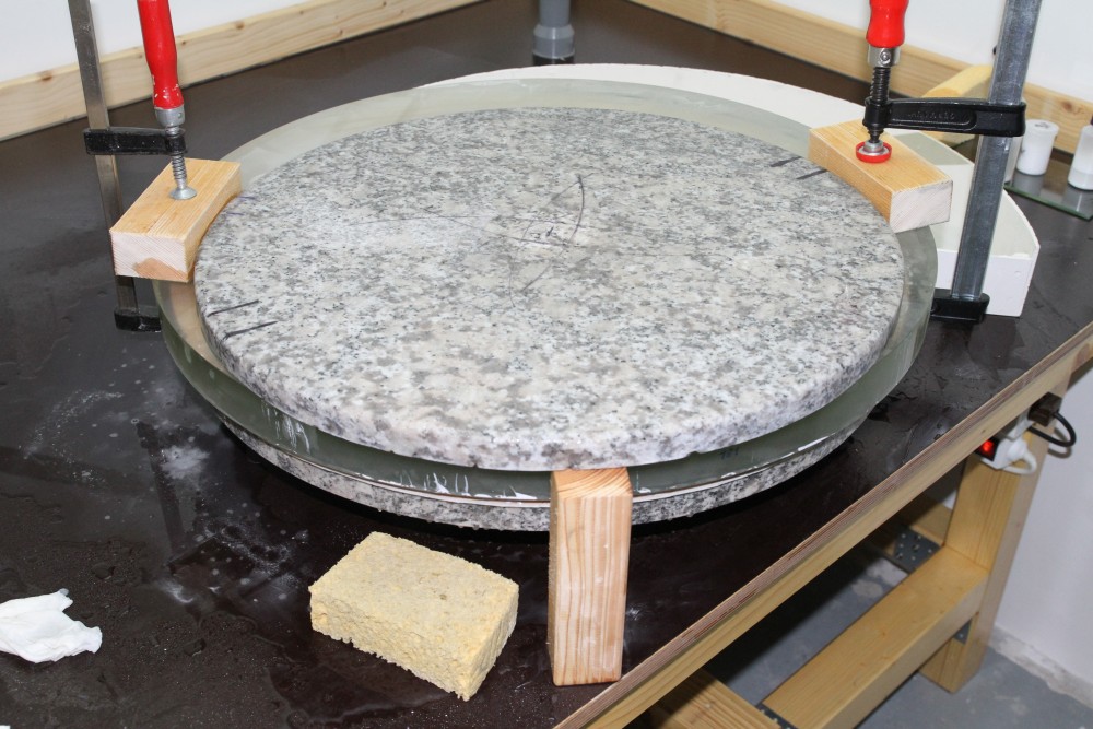

  • Hallo, ich habe die Bilder vom Ende des Schleifens Februar 2016 gefunden. Genauer gesagt vom letzten Unfall, die 50cm Schleif-Granitplatte hatte sich brutal festgeferssen. Das muss bei 3µ Schleifkorn passiert sein:
    Damals hatte ich einen Tag gebraucht um die Teile wieder auseinanderzubekommen, das ging am Ende nur noch mit brutaler Gewalt(Schraubzwingen), davor hatte ich viel Wasser in die geflexten Kanäle der Schleifplatte gedrückt.
    Beim zweiten Bild sieht man schön, dass ich zwei Unterlagen unter dem Spiegel hatte. PVC Fußbodenbelag und darüber Knallfolie, das hatte bei kleineren Spiegel immer gut funktioniert.
    Aber bei dem Großen eben wohl nicht ausgereicht.

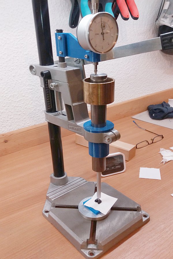

  • Hallo André, nun bin ich gleich mal runter gerannt und habe mal einen Fingernageltest( allerdings mit einer Spachtel) gemacht. Wenn ich mir eine Pechhaut mache, dann drehe ich mir aus Resten immer noch unter warmen(40-50°) Wasser ein paar Würste. Wenn ein paar der Blöcke der Pechhaut zu klein ausfallen oder zu tief sind, tropfel ich dann mit einem Feuerzeug etwas Pech von den Würsten nach. In so eine "Erstzwurst" habe ich die Spachtel mal etwa 10s gedrückt. Es ist eine kleine Ritze zu erkennen, die Spachtel dringt aber nicht sehr tief ein.

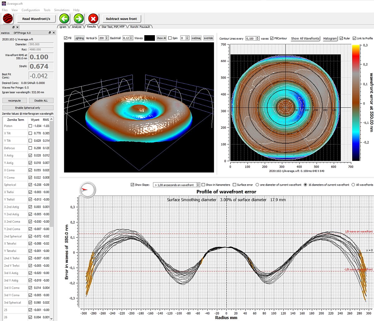

    Gestern konnte ich 5 Stunden am Stück polieren und bin plötzlich bei Strehl 0,91 - huch? Wäre schön wenn das sich bestätigt. Habe die Maschine immer mehr im Einsatz.
    Nun bekomme ich tatsächlich langsam Probleme mit der Messgenauigkeit ohne Tunnel. Da muss ich was tun.
    Vom Asti sind noch einige Artefakte zu erkennen, aber die werden werden immer geringer, derzeitig: X-Asti RMS 0,007, Y-Asti RMS 0,014
    Heute Nachmittag wird nochmals möglichst lange poliert... Mal sehen, wann der Rand endlich kommt!
    Beste grüße, Henri

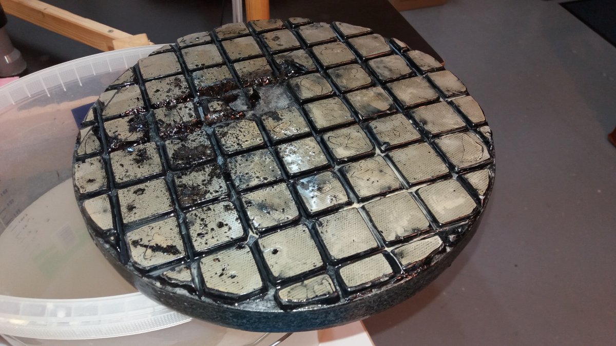

  • Hallo, also manchmal wird einem die Entscheidung eine neue Pechhaut zu gießen förmlich aus den Händen gerissen! [B)] Dabei war die Pechhaut noch so schön...
    Ich wollte gerade anfangen den Spiegel zu glätten, da flutschte mir das Tool aus der Hand und quer über den Tisch. Die restlichen zwei Stunden hatte ich mit saubermachen zu tun.
    Nundenn, neues Pech - neues Glück! [8D]
    Zwischenstand: Der Astigmatismus hat sich schön verteilt und ist eigentlich nur noch durch eine gewisse Quadratur des Kreises zu erkennen. Die Polierzeit schätze ich bisher auf 10 - 15 Stunden. Insgesamt muss noch einiges runter, denn der Rand ist noch lang nicht auspoliert. Bin sehr glücklich, dass es bis jetzt so gut lief denn bisher hatte ich immer gedacht Asti ist unverschämt hartnäckig.
    Die Auswertung erfolgte ohne Tunnel aber mit Mittelung von je 5 Interferogrammen in 000°/090°/180°/270°. Heikel wird das Messen meist erst nach den Glätten, aber das sollte heute nicht sein... ;)
    Das Glätten sollte relativ schnell erledigt sein, es ist ja immer noch eine Sphäre.
    Mal sehen, wie sich ein etwas weicheres Pech macht. Das Ziehl ist natürlich Rotationssymmetrie.
    Beste Grüße, Henri

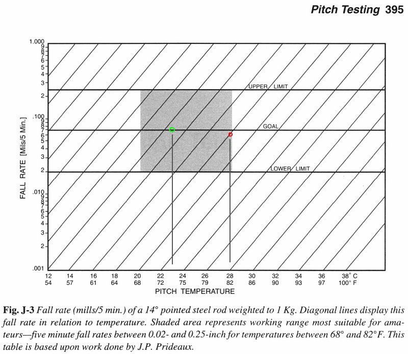

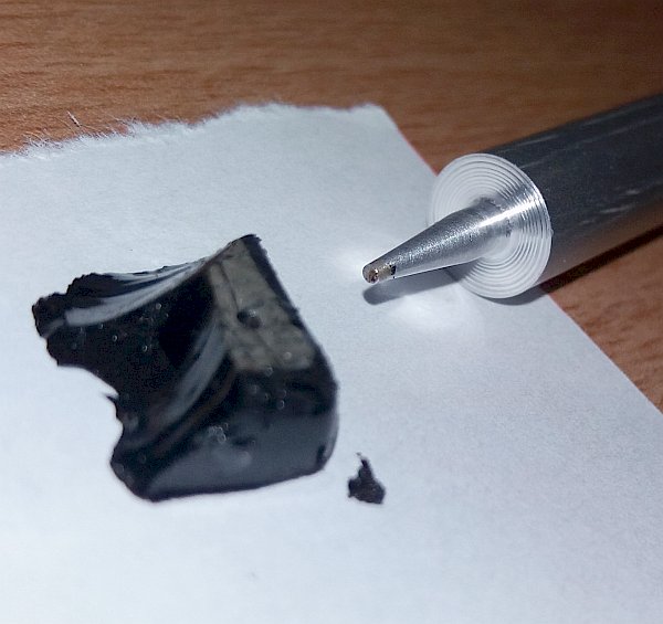

  • Hallo, ich habe mir gestern einen Pech Tester nach TexerauSE S.395 gabaut.
    Die Spitze hat die beschriebenen 14° und ist auf Durchmesser 1mm abgeflacht.
    Zwei Messungen ergaben folgendes:
    Bei 18°C Raum- und Pechtemperatur:
    Einsinken eines 1kg Gesamtgewichtes von 1,6mm (0,06 inch) in 5min.
    Wenn ich nun im Diagramm nachsehe, findet sich das getestete Pech bei 18° am rechten Rand des eingegrauten Rechtecks wieder(rote Markierung).
    Da auf der Tüte mit dem Pech 28° stand scheint dies auch noch zu stimmen(senkrechte Linie). Oder habe ich hier einen falschen Zusammenhang hergestellt?
    Ich mache mir nun Gedanken wie tief die Spitze in 5min einsinken sollte um mit dem Pech bei 18°C gut polieren zu können.
    Ich möchte nun die Standardhärte 23°(grüner Punkt) anvisieren.
    Dann müsste ich doch theoretisch die 2,5 Diagonallienien nach links wandern, wieder auf die Pechtemperaturlienie 18°C runterwandern und die vertikale Achse ablesen. Aber da lese ich etwa 0,007 inch ab, das Pech wird noch härter.
    Wenn ich den grünen Punkt nun aber mal 2,5 Diagonallienien nach oben verschiebe komme ich auf eine Einsinktiefe von 15mm (0,6 inch), das erscheint mir wiederum zu viel.
    Was haltet Ihr davon: Empfohlen wird Bereich von 0,02 - 0,25 inch. Davon nehme ich die Mitte: 0,12 inch (3mm) Einsinktiefe in 5min. Bei meinen 18°C Raumtemperatur.
    Oder ist das noch zu hart?
    Beste Grüße, Henri
  • Hallo, nach einigem hin und her habe ich bei mir noch zwei Stangen 23° Pech gefunden und diese verwendet. Der Unterschied war gewaltig!
    Nun konnte ich mich ganz den Artefakten des Astigmatismus widmen und habe mich dabei vor Allem auf einen rotationssymmetrischen Rand konzentriert. Es geht immer noch um die Sphäre.
    Nun ist der Asti Geschichte. Habe heute mal ganz genau gemessen: je 5 Interferogramme mit je 45° Drehung des Spiegels auf dem Teststand. Also insgesamt 40 Interferogramme. Nicht ganz einfach war es dafür einen über 5m langen Tunnel zu bauen, den man schnell zum Spiegeldrehen öffnen und schließen kann.
    Hier ist nun das Ergebniss:
    Ich freue mich dass die 16 Profile so dicht beieinander liegen.

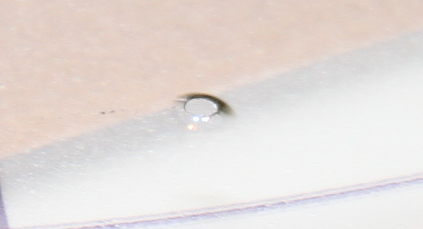

    Der rote Pickel rechts unten ist übrigens real. Da ist mir leider eine Stahlkugel auf den Spiegel gefallen, wobei ein kleiner Krater im Glas entstand:
    Fühlen kann man den mit dem Finger nicht, aber die Spannung im Glas drückt einen kleinen Buckel aus der Oberfläche. Glücklicherweise wird der mit jeder Polieraktion kleiner und ich hoffe der verschwindet noch ganz.
    Nun muss ich mir mal einen Plan machen wie es weiter geht.
    Mir fallen drei Möglichkeiten ein:
    1) 10cm Tool für die Ringzone machen und damit eventuel kleiere Zonen verursachen
    2) mit dem 29cm Tool weiter direkt auf die Ringzone
    3) Ab jetzt Richtung Parabel polieren und hoffen, dass die Ringzone am Ende irgendwie verschwunden ist...
    Was würdet Ihr machen?
