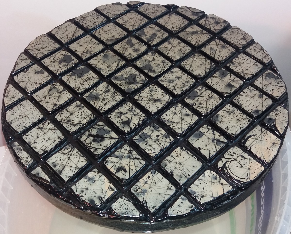

Henri
393 Beiträge
Erstellt  am: 24.11.2020 :  21:07:54 Uhr  Profil anzeigen  Besuche Henri's Homepage  Antwort mit Zitat
Ich habe noch was vergessen: Eine Frage.
Ich hatte mir eine neue Pechhaut mir dem 23° Pech gemacht. Die se lief von Anfang an sehr gut.
Mich wundern nur die seltsamen dunklen Flecken:
Also normalerweise würde ich jetzt denken, die dunklen Stellen sind tiefer gelegt. Aber als die Pechhaut neu war sah ich keine Unregelmäßigkeiten auf der Pechoberfläche. Alles glänzte wie die Spiegeloberfläche. Was könnte denn da passiert sein?
Beste Grüße, Henri
www.sternwarte-kletzen.de
Stathis
Forenautor im Astrotreff
Greece
5030 Beiträge
Erstellt  am: 24.11.2020 :  21:56:30 Uhr  Profil anzeigen  Besuche Stathis's Homepage  Antwort mit Zitat
Hallo Henri,
beeindruckende Rotationssymmetrie, damit hast du sehr schön den Asti beseitigt.
Ich würde parabolisieren und deibei versuchen, möglichst die Zonenbildung gering zu halten. Der Weg zur Parabel ist ja lang. Da sehe ich keien Sinn darin, eine perfekte Späre zu polieren, die man anschließend ohnehin wieder verlassen muss.
Ich baue gerne Zwischenschritte ein, z.B CC=-0,3 eingeben und versuchen, diese Kurve möglichst zonenfrei zu erreichen, dann weiter auf Cc=- 0,6 usw... so fällt es mir leichter, die Strichführung zu finden, die alle Zonen gleichmäßig parabolisiert. Der Randbereich darf ruhig zunächst leicht unterkorrigiert bleiben.
Stathis
