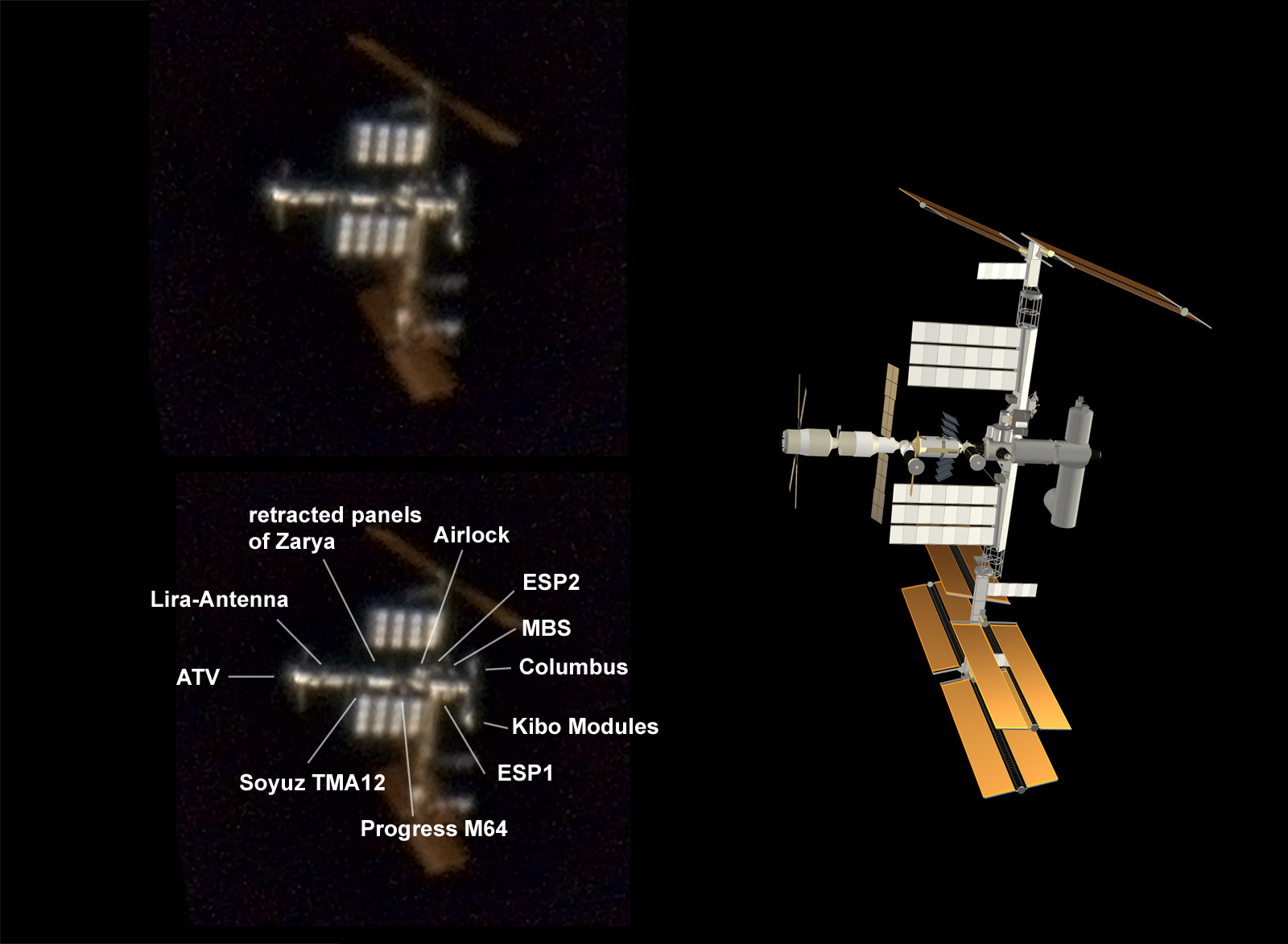

Hallo Oliver,
hier nochmal ein Bild mit Beschreibung:
Auf dem Bild ist nur beschrieben, was auch wirklich zu sehen ist, obwohl ich mir bei den ESPs (External Stowage Platform) nicht ganz sicher bin.
Ich hoffe es ist o.k., daß ich Dein Bild verwendet habe. Ich finde so den Vergleich einfacher.Grüße
Tobias*edit* sorry, im Bild hat sich ein kleiner Fehler eingeschlichen:
es muß heißen ESP2, nicht ESP3. *edit* -
