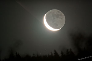

    Hallo alle Zusammen,
    ich habe leider keine Bilder von der Stimmung auf dem Platz zu bieten, wohl aber ein Stimmungsbild. [;)]
    Der Mond ging in der letzten (leider etwas wolkigen) Nacht beeindruckend schön über dem Wald auf. Die Szene wurde wunderbar von dünnen Wolken ummalt.
    hier in gross zu finden
    Es war bombastisch auf dem STATT! Super organisiert Utz und Co. Ich komme gerne wieder. =)
    Patrick

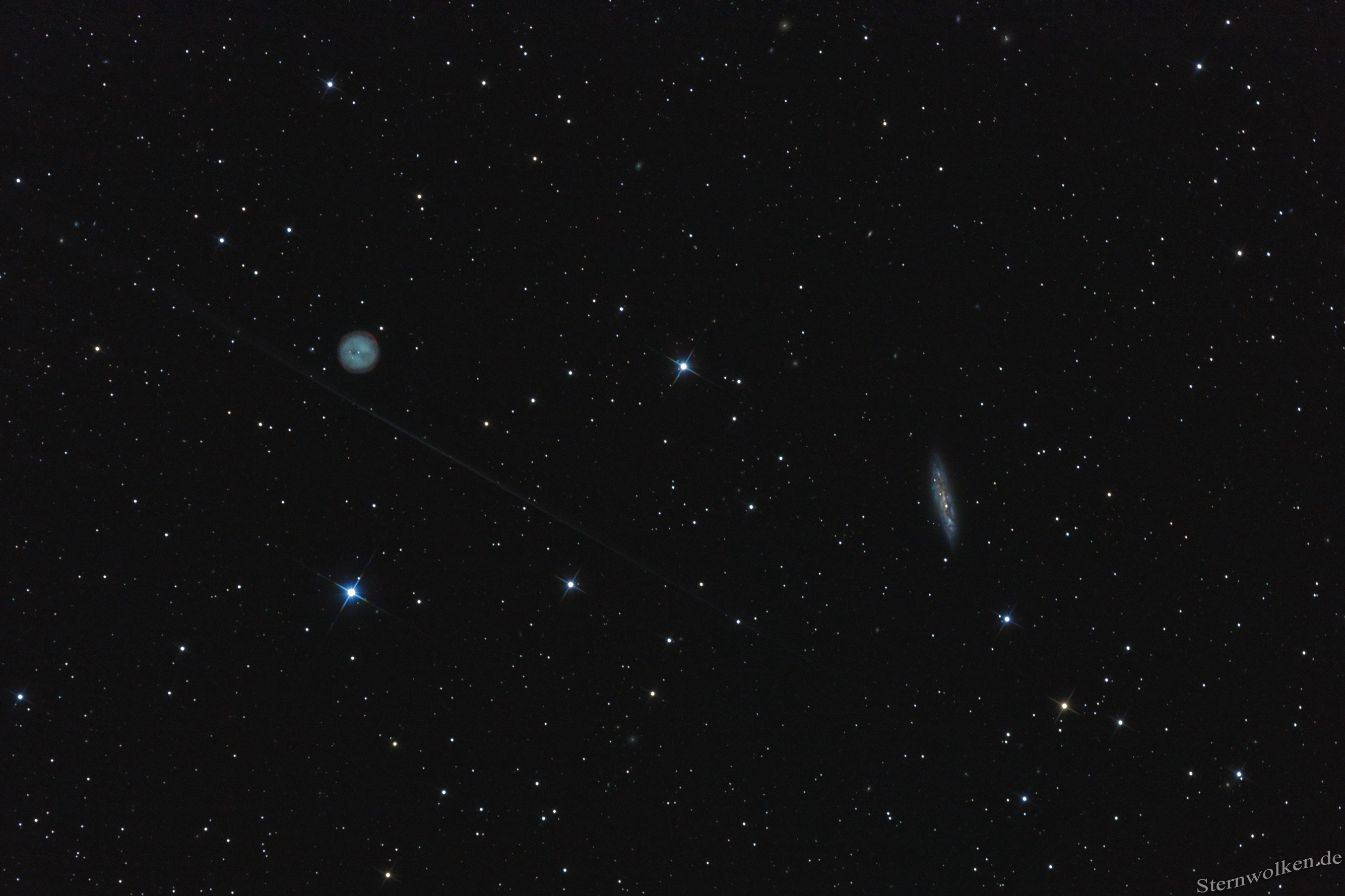

    Hallo Ursus,
    freut mich dass es dir zusagt. =)
    Das erste Mal habe ich das eigentlich sogar schon einmal lange vor der Eule angewendet. Das war damals nach dem HTT beim "Sturmvogel" NGC 6960. Bei dem gibt es auch diese deutliche Trennung von O3 und H-Alpha Signal, was mich schon damals auf die Idee brachte da etwas zu "basteln". Allerdings wegen damaliger Ausrüstung und der geringen Helligkeit des Objekts auch eher mit mäßigem Erfolg.
    Hach, ich quatsche hier schon wieder aus dem Nähkästchen... schlimm.
    Zum Strich...
    Nene ganz recht, es müsste ein Spike sein. Glaube ich zumindest bis heute. [;)]
    Ich habe mich damals allerdings auch gewundert von welchem Stern der kommen könnte, wenn man aber mal in CdC (Skycharts) die Region um die beiden herum "richtig" rotiert kommt das mit Merak schon hin.
    Merak befindet sich in der Bildkonfiguration unten rechts.
    Nicht durch den Helligkeitsabfall des Spike nach rechts verwirren lassen. Spikes können erst schwächer und dann wieder heller werden. Ist mir auch schon einmal bei den Plejaden aufgefallen. Allerdings ist das hier schon auffällig deutlich.
    Im vollen Bildausschnitt hier siehst du's... Da scheint der Spike kein Anfang und kein Ende zu haben.
    http://www.sternwolken.de/images/astro/m108_m97_201304a.jpg
    Ein Satellit hätte es beim Wichten normalerweise eliminieren müssen.
    Patrick
