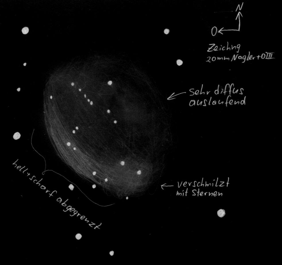

    Simeiz 22 = Sh2-188 = PK 128-4.1 in der Cassiopeia:
    Aus dem PN Projekt der FG-Deep Sky.
    Im 32 mm Wide Field (80x) Stelle recht schnell ca. 2° SSO von Delta Cas gefunden. Im 20 mm Nagler (125x) bereits ohne Filter zartes bogenförmiges Gegase West über Ost nach Süd in belebtem Sternfeld am Westende mit einer Sterngruppe verschmelzend, daher in der Gesamtheit nicht ganz sicher zu erfassen. Die Kante im SO ist aber recht eindeutig. Mit OIII ein riesiges Oval grob in SW-NO ausgerichtet, wobei jetzt jener OWS verlaufende Bogen Richtung SW indirekt ziemlich deutlich hervortritt, während der PN Richtung NW extrem schwach wird und undefiniert ausläuft. Erinnert an den Medusa Nebel. Bei Field Sweeping ist der helle Bogen ab und zu gestreift? (unsicher). Einfacher als ich dachte!
    simeiz22_klein.jpg Klick mich

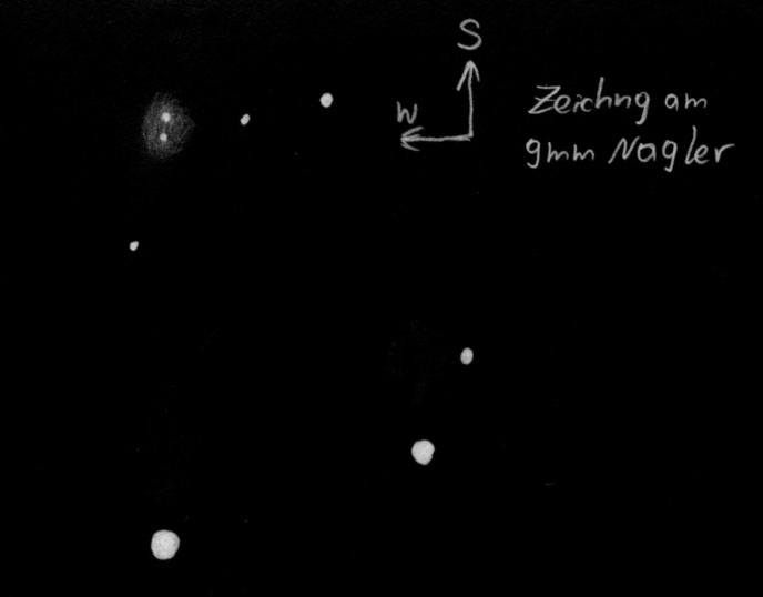

    Daraufhin überkam mich der Größenwahn und ich versuchte mich an einen deutlich kleineren und nur mit fotografischen 18,9 mag angegeben (was für die visuelle Helligkeit ja nichts heißen muss)
    Abell 9 = PK 172+0.1 Auriga:
    Liegt an prominenter Stelle direkt am Nordrand vom offenen Haufen M38 gegenüber dem Haufen NGC1907, der ebenfalls sofort schon im Newton Finder auffällt.
    Im 9 mm Nagler (280x) Sternmuster als Kombination eines Dreiecks und eines Trapezes aus 15-16 mag Sternen mit DSS Ausdruck identifiziert. Stern a auch bei dem Seeing noch leicht indirekt. Mit allen Kombinationen 13, 9, 7 mm Nagler + UHC oder OIII oder ohne Filter die Augen verbogen. Bestimmt 30 Minuten immer wieder alle möglichen Tricks probiert, aber nie was gesehen, auch nicht erahnt. Im 7 mm + OIII ist der Himmelshintergrund schon stockfinster und trotzdem geht er nicht? Poah, muss das ein harter Bursche sein! Der braucht bei seiner geringen Größe wohl besseres Seeing, damit man höher vergrößern kann.
    abell_09z_klein.jpg Klick mich

    Das du den Simeiz 22 so deutlich gesehen hast erstaunt mich! Ich weiß noch recht gut, wie ich mich an dem mit 10" auf der Edelweißspitze abgekämpft habe um ihn zu sehen. Den inneren, schwächeren Bereich habe ich überhaupt nicht gesehen - daran war gar nicht zu denken!

    Hut ab vor der sehr detaillierten Zeichnung, auch der umgebenen Sterne. Die ist sehr hilfreich, da hast du dir wirklich richtig Arbeit gemacht die zu zu dokumentieren, klasse. Den PN hatte ich ja auf dem Großglockner diesen Jahres auch gezeichnet. Ich fand ihn zwar recht mau, aber war gut indirekt als leicht gebogener Lichtstreif zu sehen. Aufgefallen war mir die von dir sehr detailliert gezeichnetet störende Sterngruppe im Süden, die ich in meiner Zeichnung nur angedeutet hatte.

    Besonders gefällt mir die Zeichnung von Simeiz 22. Wie groß ist der denn? Macht ja schon einen recht ordentlichen Eindruck! Könnte man diesen mit 30cm und OIII knacken oder hat man da nur mit größeren Teleskopen eine Chance?

    Simeiz 22 mit so viel Strukturen ist einfach sagenhaft. Ich habe den in der vorletzten Neumondphase auch bei &gt; 6.0 Himmel beobachtet mit meinem 14", aber das war einfach nur eine sehr schwache Aufhellung hart an der Wahrnehmungsgrenze und nur mit OIII oder UHC zu erahnen.
