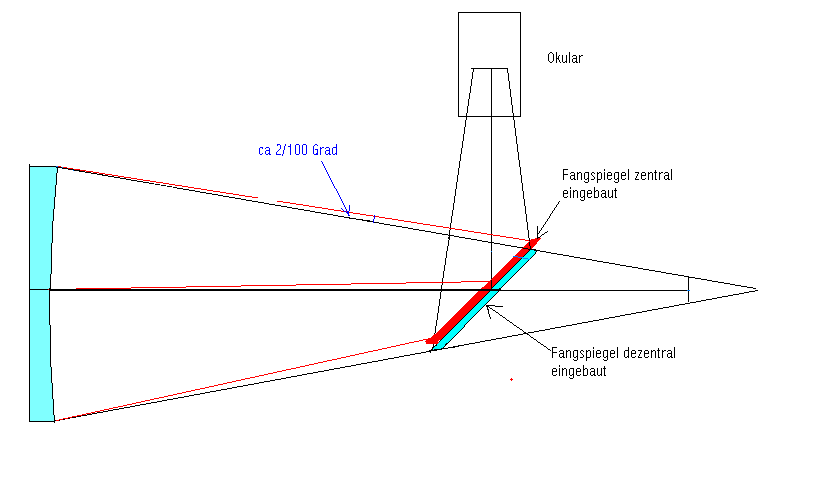

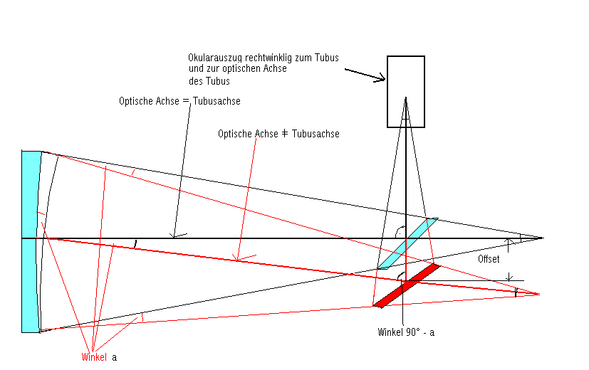

  • Hallo Markus,
    1. Zum Offset :
    meine Meinung zu dem Thema, nochmals zur Diskussion gestellt (habe die schon vorgestern in einem anderen Faden vertreten) :
    Theoretisch gibt es zwei M├Âglichkeiten, den "offset" einzustellen: entweder durch Versetzen der Fangspiegelspinne / versetztes Aufkleben des Fangspiegels oder durch Verkippen von Fangspiegel und Hauptspiegel (bei tubus-zentrischem Fangspiegel), siehe die beiden Bilder:
    (a) mechanisch versetzte(r) Fangspiegel oder -spinne (Fangspiegel nicht mehr auf der Tubussachse) http://www.marty-atm.de/Offset.gif
    (b) Verkippung von Fangspiegel und Hauptspiegel (Fangspiegel bleibt auf der Tubusachse) : http://www.marty-atm.de/Offset01.gif
    Man kann sich den zweiten Fall so vorstellen, dass sich innerhalb des "echten" Tubus ein zweiter "fiktiver" Tubus befindet, dessen zentrale Achse die optische Achse des Hauptspiegels ist und der in einem Winkel von 0.01┬░ (die Zeichnung ist komplett ├╝bertrieben um den Sachverhalt klarer darzustellen) zum echten Tubus steht (rot im 2. Bild + verkippter Hauptspiegel = schwarzer Bogen links im Bild). Um wieder auf die Okularauszugsachse zu kommen, muss dann nat├╝rlich auch der (nicht-versetzte, sondern zentrisch auf der Tubus-Achse verbleibende !) Fangspiegel (um 0.01┬░) verkippt werden, was bei der Justierung am Stern fein-eingestellt wird ! Dar├╝ber sollte man sich also beim Beginn der Justierung keinerlei Gedanken machen. Stellt man diesen "offset" nicht 100% richtig ein, gehen ein paar wenige Lichtstrahlen am Fangspiegel vorbei. Visuell ist es aber vollkommen unm├Âglich, diesen Verlust von Lichtstrahlen am Rande ├╝berhaupt zu bemerken (Dazu und zur Ausleuchtung gibt es zwei sch├Âne Artikel von Gary Seronik und Alan Adler aus Sky&Telescope (in einem pdf)┬á: https://skyandtelescope.org/wp-content/uploads/GS-Adler-Secondary.pdf)
    Die Bilder oben stammen aus diesem 2-seitigen Faden auf astronomie.de von 2004, dessen Beitragende lauter Koryph├Ąen unter den damaligen Amateurastronomen sind, darunter Heiner Otterstedt (!) und Binoviewer und viele andere, die auch "dumme" Fragen stellen (die es ja nicht gibt).
    Im Beitrag Nr. 29 zu diesem Faden schreibt Schicko (als vorlâufige Zusammenfassung, die Diskussion geht noch ein bisschen weiter) :
    ÔÇ×Ich fasse mal zusammen, ob ich die Diskussion richtig verstanden habe:
    (1) ich kann entweder den Fangspiegel mit Offset (weg vom Fokussierer und hin zum HS) einbauen - wenn ich das handwerklich hinkriege, dann isses gut
    (2) ich kann stattdessen den Offset erstmal unber├╝cksichtigt lassen, alles zentrisch bauen und bekomme den halben Offset (hin zum HS) automatisch beim Zentrieren des FS im Fokussierer. Statt der zweiten H├Ąlfte des Offset (weg vom Fokussierer) werden dann HS und FS leicht verkippt, indem man beim Justieren FS zu HS und dann HS zu Fokussierer sch├Ân zentriert.
    Wenn ich bei (1) einen Fehler mache, also der FS mit Offset falsch eingebaut wird, dann bekomme ich doch automatisch Fall (2), so da├č ich trotzdem HS und FS verkippen mu├č. Da aber das Verkippen - zumindest visuell - nix Schlimmes ist (siehe Low-Rider) kann ich doch den FS immer zentrisch einbauen, und mu├č mir um die Offset-Rechnerei (wobei es da wohl verschiedene Methoden gibt, die unterschiedliche Werte liefern) keine Gedanken machen;...
    Das Ergebnis der Diskussion ist also, dass das mechanische Versetzen (Fall / Bild 1 oben) zum Erreichen eines "offsets" vollkommen unn├Âtig ist (es geht um 2 mm (!) bei einem 12 Zoll f/5 Newton) und wenn ├╝berhaupt, dann allenfalls fotographisch und bei Teleskopen von f/4 und k├╝rzer Sinn macht, aber visuell niemals und der "offset" ansonsten durch Verkippen (Fall / Bild 2) des Fang- und Hauptspiegels (von 0.01┬░ !) beim exakten Justieren (Feinjustage am Stern) sowieso automatisch eingestellt wird.
    Dar├╝berhinaus wird in der Diskussion auch nachgewiesen, dass die minimale Verkippung des Fangspiegels und des Hauptspiegels zur Tubusachse keinerlei Auswirkung auf die Abbildung (keine Bildverzerrung) im Okular hat und der Okularauszug (wegen des sehr kleinen Winkels) auch senkrecht zur Tubusachse bleiben kann (kein "Schiefspiegler-Effekt"; siehe "Low-Rider"). Weil der Tubus-/Hutdurchmesser gr├Âsser ist als der Hauptspiegeldurchmesser, kann der Strahlengang mit der (nur) 0.01┬░ Verkippung (der des "fiktiven" Tubus) auch keine Vignettierung erfahren.
    Der Versuch den "offset" vorher (vor der Fein-Justierung am Stern) schon bei der Grob-Justierung am Fangspiegel einzustellen, stiftet daher nur ganz erhebliche Verwirrung, ohne visuell irgendeinen Effekt zu haben und wird - in der Variante durch Verkippen - bei der Fein-Justierung am Stern sowieso ganz automatisch eingestellt.
    Man kan sich also wirklich fragen, welchen Sinn das Versetzen des Fangspiegels (inzwischen anscheinend auch schon durch die Hersteller) haben soll !

  • Servus Markus,
    Ändert sich da dann der Lichtweg nicht unsymmetrisch? Müsste ich da, dann nicht wie von AR_Nr2 beschrieben, den HS auch verkippen?
    Nat├╝rlich musst du dann den FS und auch den HS kippen. Beschrieben ist das u.A. unter " Justage mit "Halboffset" (etwas ├╝ber die H├Ąlfte nach unten scrollen). Der FS wird jedenfalls nicht rund im OAZ zu sehen sein und das f├╝hrt auch zu einer gewisscen Abschattung, die sich visuell kaum auswirkt.

    gibt es dieses sehr wichtige Bild, durch den Okularauszug fotografiert.
    Wenn du alles siehst, was da gezeigt wird und die Anleitung verfolgst, kannst Du sogar ohne es zu verstehen brauchbar justieren, auch wenn es sehr viel besser ist, Du verstehst, was Du tust.
    Nun sieht aber jemand, der z.B. einen 150/750er Newton mit einem 23 mm Fangspiegel best├╝ckt, niemals den kompletten Hauptspiegel im Fangspiegel.
    Viele Newtons haben auch von Haus aus bauliche M├Ąngel und zeigen das nicht.
    Bleiben wir aber beim viel zu kleinen Fangspiegel als Beispiel.
    Damit kann er die Anleitung nicht befolgen und macht irgendetwas. Die Anleitung taugt f├╝r ihn und seinen Newton ab dem Moment, wo er den Hauptspiegel mittig in den Fangspiegel holen will, nicht mehr. Wie will er das machen? Wenn er es nun schafft, die Fangspiegelreflektion des erfassten Teils vom HS in den Okularauszug zu lenken, kriegt er ein Bild geliefert.
    So kommt er zu dem Schluss, dass diese Anleitung nicht stimmt oder zumindest viel zu kompliziert und unn├Âtig genau ist.
    Sein 90/750er liefert mit f/8,3 ein sauberes, komaarmes Bild mit runden Sternen ab und kann sogar einen guten Sterntest. Selbst g├╝nstige Okulare verkraften das langsam ├ľffnungsverh├Ąltnis gut und liefern saubere Abbildung ├╝bers Feld. Sch├Ân dunkel, kontrastig ist das Bildfeld auch, weil ja das 32er Pl├Âssl wegen ├ľffnungsschwund bei gleichbleibender Brennweite 3,8 mm AP anstatt 6,4 mm AP liefert .
    Zur Verallgemeinerung ist es dann nicht weit.
    Das gro├če Erwachen kommt eigentlich erst, wenn man mal den direkten Vergleich mit einem "echten" 150 mm Teleskop hat.
    Das Bild m├╝sste also fett eingerahmt und mit dicken Wichtig, Wichtig Markierungen dem ganzen Justageartikel voran gestellt werden, mit dem Hinweis, dass es in einem Newton, der nach der Anleitung justiert werden soll, gef├Ąlligst so und nicht anders auszusehen hat., weil es sonst nicht richtig jfunktionieren kann.

    Wenn im FS nicht der ganze HS sichtbar ist kann man nur den FS mit Conzenter unterm OAZ ausrichten, so da├č die HS Mittenmarkierung mittig auf dem FS ist.
    Jetzt mit Laser den FS nachjustieren und dann den HS justieren.
    Der FS sollte schon wenigstens 2mm voll ausleuchten, dann klappt es auch mit der ├╝blichen Justage, auf 90mm abgeblendet bringt nicht mal am Planeten etwas, weil Aufl├Âsung und auch Kontrast kommt von ├ľffnung
