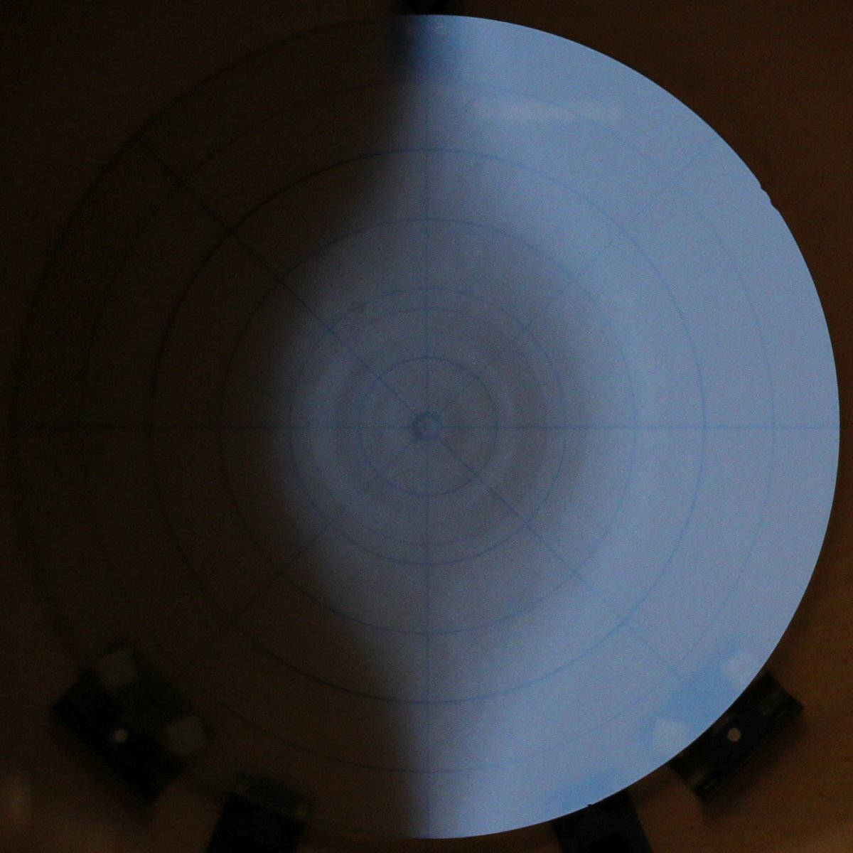

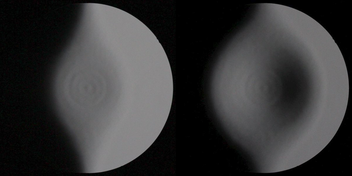

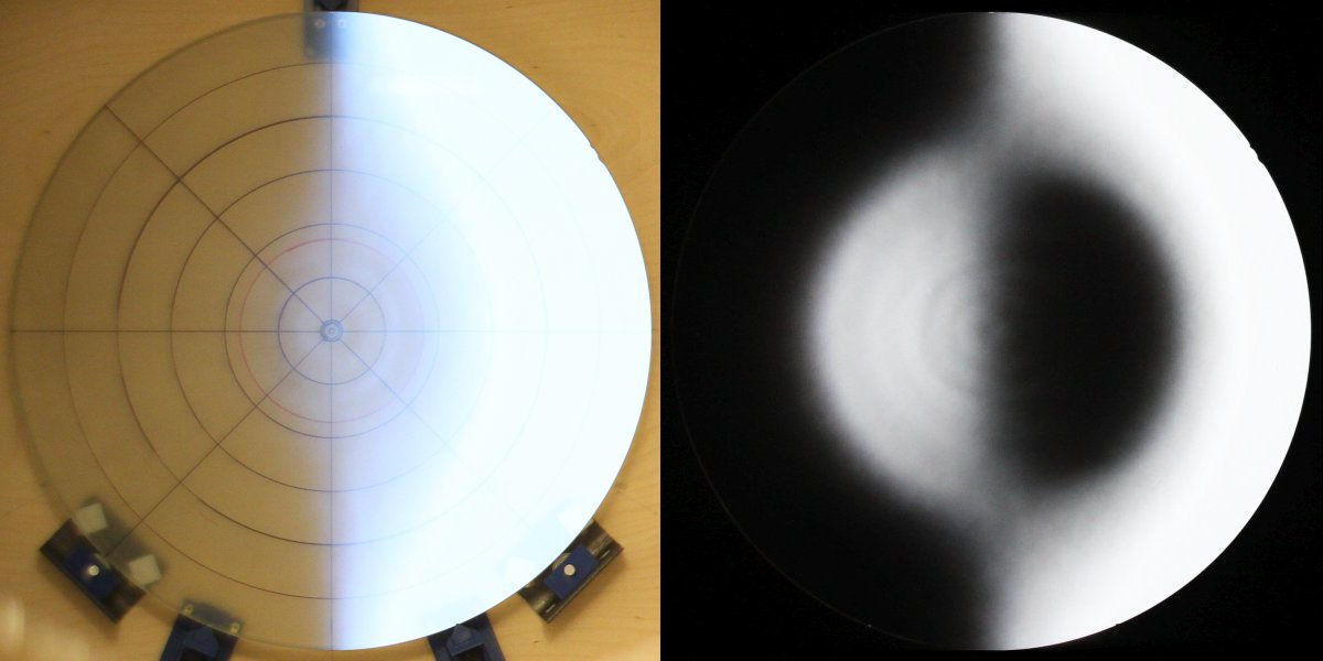

    Nun habe ich ein paar Foucaultbilder gemacht. Man sieht die Ringe in der Mitte, wie auch schon in DFTFringe zu sehen.
    Aber der Test ist natürlich auch extrem empfindlich:
    Nun probier ich mal den ROC genau zu messen. Ich hatte noch etwas Probleme die 70% Zone genau gleich auszuleuchten.
    Das wäre der zweite Ring von Außen.
    Edit: 22Uhr
    Es hat sich herausgestellt, dass es gar nicht so einfach ist 4,980 m zu messen. Ich habe drei Zollstöcke, zwei sind gleich. Nun habe ich noch ein Stahlbandmaß 5m gefunden, das ist nun wieder 3mm kürzer als die zwei gleichen Zollstöcke in Reihe.
    Mit meinen bisherigen Messungen auch mit Foucault kann ich also tatsächlich nur schätzen: etwa 4970mm.
    Da muss ich wohl als erstes mal nach etwas geeignetem zum Abstand Messen Ausschau halten. Vielleicht ein Lasermessgerät - wollte ich mir schon öfter zulegen. Aber ob die so genau sind?
    Beste Grüße, Henri
  • Hallo Henri,
    vielen Dank für die Foucault-Aufnahmen. Werde meine nachliefern, bin heute leider nicht dazugekommen, und jetzt bin ich platt [xx(]
    Die Zonen sind zwar besser zu sehen als ich erwartet habe, aber dennoch nur eine sehr zarte Erscheinung. Der Foucault-Test ist halt ein Super-Test für solche Sachen und extrem empfindlich. Und das ist gut so :)
    Wegen Messung des ROCs: die Messgenauigkeit bei solchen Spiegeln sollte 1 mm nach Möglichkeit nicht übersteigen. Grössere Abweichungen ergeben schnell komplett andere Strehlwerte. Messungen aus dem Krümmungsmittelpunkt sind nun mal extrem empfindlich auf falsche Angaben in Sachen optischer Radius des Spiegels und ROC. Ich habe schon seit längerem über dieses Thema mit Stathis gesprochen weil ich selbst mal "Opfer" einer Messungenauigkeit geworden bin. Habe mir daher sogar nun ein extra Massband Klasse 1 zugelegt und mehrere Laser ausprobiert, bis ich einen gefunden hatte, der bis zu einer Entfernung von ca. 6m wirklich mit einer Genauigkeit von unter 1mm misst. Gar nicht so leicht zu finden sowas. Aber der Vorteil ist klar: die Messstrecke ist mit dem Laser wirklich die kürzeste Entfernung zwischen zwei Punkten, da kann nix durchhängen.Und man kann blitzschnell messen. Da man auf dem Spiegel schlecht lasern kann, klebe ich ein Stücken "Post-it" in die Spiegelmitte und messe dessen Dicke mit einem Messschieber, die ich anschließend wieder abziehe. So hat der "Messstress" endlich mal ein Ende bei mir gefunden.[:D]
    Wegen Ross-Null-Linse: kein Stress, war nur ein Angebot :) Die ist aber riesig und ausreichend, um auch ganz große Spiegel absolut exakt zu Nullen. Die Daten: D=133,8mm d(Mitte)=18,62mm, R1=250mm, BK7 mit f=482mm bei ne=1.51872. Die Linse erhielt ich vor ca. 6 Jahren und ist wahrscheinlich eine der genauesten, die weltweit rumfliegen. Strehl (wie immer [:D] ) bei 0.99 , und das mit einem Wyko-Interferometer gemessen und protokolliert (ohne zu Schummeln [;)]).

  • Hallo Henri,
    die Foucaultbilder bestätigen ja imposant, wie genau deine Interferometer Auswertung ist.
    Auf den ersten Blick grob aus dem Bauch heraus dachte ich: Zarte Rillen mit vielleicht 10 Nanometer Amplitude. Und was sieht man in der DFT Kurve: Genau die gleichen Rillen, der zentrale Pickel 10 Nanometer noch!
    Das ist für den echten Stern im realen Teleskop draußen in der Natur "glatt wie Kinderpopo". Wie willst du das noch glätten, ohne diese hochgenaue Gesamtform zu verderben? Die Wellen sind ja nicht nur in der Mitte, man sieht sie im Foucault und DFT auch weiter außen. Du müsstest somit die gesamte Fläche glätten.
    Meine persönliche Meinung: Wenn man solche Minitool Strukturen nicht sehen will, darf man gar nicht erst mit Minitools polieren. Aber wie kriegt man mit großen Tools die 99% Strehl auf der riesen Fläche und bei der steilen Parabel? Hier wird die übergenaue Messtechnik Fluch und Segen zugleich.
    ROC in Wirklichkeit 10 mm kürzer? Dann ist er halt ein kleines Bisschen unterkorrigiert und kompensiert die Tendenz zur Überkorrektur während der Auskühlung.
    Die Restcoma würde ich jetzt auch so lassen, kann man ja im Teleskop wegjustieren. Wobei ich mich frage, wie man bei einem 24- Zöller eine solch winzige Restkoma erkennen will. Kann mal jemand für einen 595 mm f/4,2 Parabolspiegel rechnen, wie viel Strehlverlust durch Coma auch nur 2 mm neben der Achse bewirkt?

    Dass man die Ringe im Foucault sieht ist klar, der detektiert Anstiege / Hügel auch im 1nm Bereich. Je mehr man diesen Hügeln zu Leibe rückt, speziell mit Minitool umso holpriger sieht die Oberfläche im Foucault aus. Die Hügel werden kleiner und es entstehen oft aus einem größeren 2 kleine. Mit einem großen Tool drüber glätten funktioniert nur nach langer Bearbeitungszeit, dann ist aber garantiert die Form der Parabel hinüber. Hier gilt auch wieder, je schneller der Spiegel, desto schlimmer wird es.
    Die Hügelchen sehen zwar im Foucault nicht schön aus, sind aber aufgrund der geringen Größe in der Praxis nicht relevant.
    Jetzt kommen sicher wieder die "Rauigkeitswarner" mit dem erhobenen Zeigefinger und einem "Aber" auf den Lippen.[:D]
    Mit Rauigkeit hat das aber nix zu tun, das sind viel kleiner Dimensionen ... das hatten wir auch schon mal ... Superpolitur u.s.w..

  • Hallo Cleo,
    [ich komm bei 500 nm Wellenlänge und f/4.2 auch 1 mm neben der Achse schon nur noch auf 65% Strehl (gilt für jede Öffnung bei f/4.2). Der Versatz der Parabel ist also deutlich unter 1 mm und in der Praxis völlig zu vernachlässigen.]
    Das bedeutet gleichzeitig auch,wenn ich mit der Mittenmarkierung um einen einzigen Millimeter daneben bin, oder mit der Filmdose oder dem Laser einen Millimeter daneben visiere, schaue ich nur noch durch eine Gurke?
    Gruss Emil
