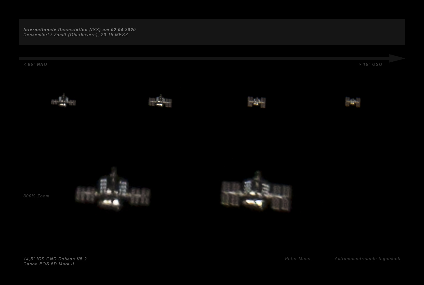

    In diesem Fall habe ich während des gesamten ISS-Überflugs eine Serie von insgesamt 125 Fotos aufgenommen. Zusammen mit den parallel gespeicherten RAW-Bilddateien kommen da auf der Speicherkarte sehr schnell 4 oder mehr Gigabyte zusammen. Wer sichergehen will, sollte daher darauf achten, genügend freien Speicherplatz für die Kamera zu haben. Eine 16 oder 32 GB sollten für einen ISS Überflug jedoch gut ausreichend sein.
    Die entsprechend ausgewählten Bilder öffne ich schließlich im RAW-Format in einem Bildbearbeitungsprogramm. Gewöhnlich verwendete ich dazu das gängige Standardprogramm Photoshop, das die RAW Bildbearbeitung unterstützt.
    Vergleich: Qualität der originalen RAW-Bilddatei (links) gegen JPG-Bilddatei (rechts). Foto: Peter Maier

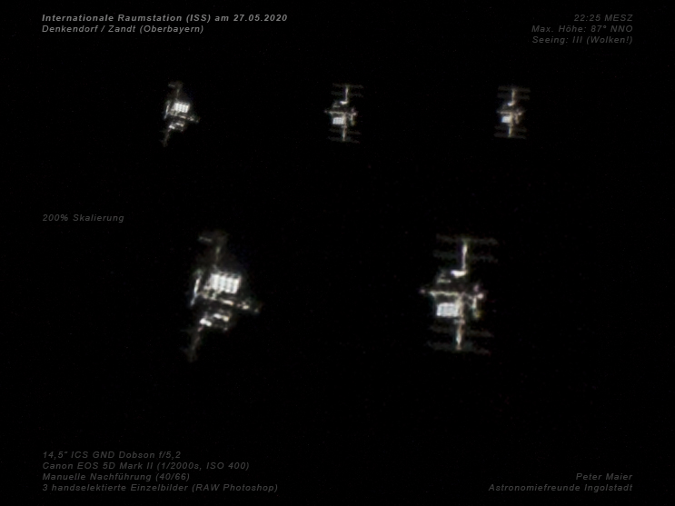

    Auswahl der 3 besten Einzelbilder aus einer Serie von 125 Fotos während des ISS-Überflugs am 01.04.2020. Rechts ein Vergleich mit 3D-Modell in ähnlicher Perspektive zur Identifizierung der sichtbaren Module.

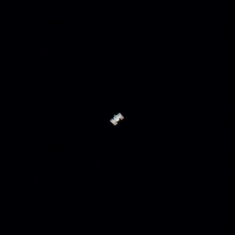

    Meine (vorläufig letzte) <b>Ausbeute von gestern Abend (02.04.)</b> - im Süddeutschen Raum fand mit 86° nochmal ein sehr zenitnaher Überflug statt:
    (sorry, falls das Bild insgesamt zu breit eingefügt ist... alternativ hier nochmal als Direktlink: http://www.astronomie-ingolsta…SS_P.Maier_20200401-1.jpg
    Aufbau/Technik identisch zum Vorabend, allerdings schien mir das Seeing nicht mehr ganz so gut mitzuspielen (konnte man gut am Mond sehen...) und zudem bekam ich gerade in Zenitnähe mit dem Dobson doch einige Nachführprobleme. ;) Das ist halt leider ein Nachteil dieser Bauart. Nehme ich aber trotzdem gern in Kauf.
    Mein <b>Fazit</b>: 10 bis 15 Grad scheinbare Höhe machen bei der Abbildung der ISS offenbar keinen sehr gravierenden Unterschied!

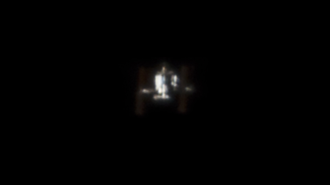

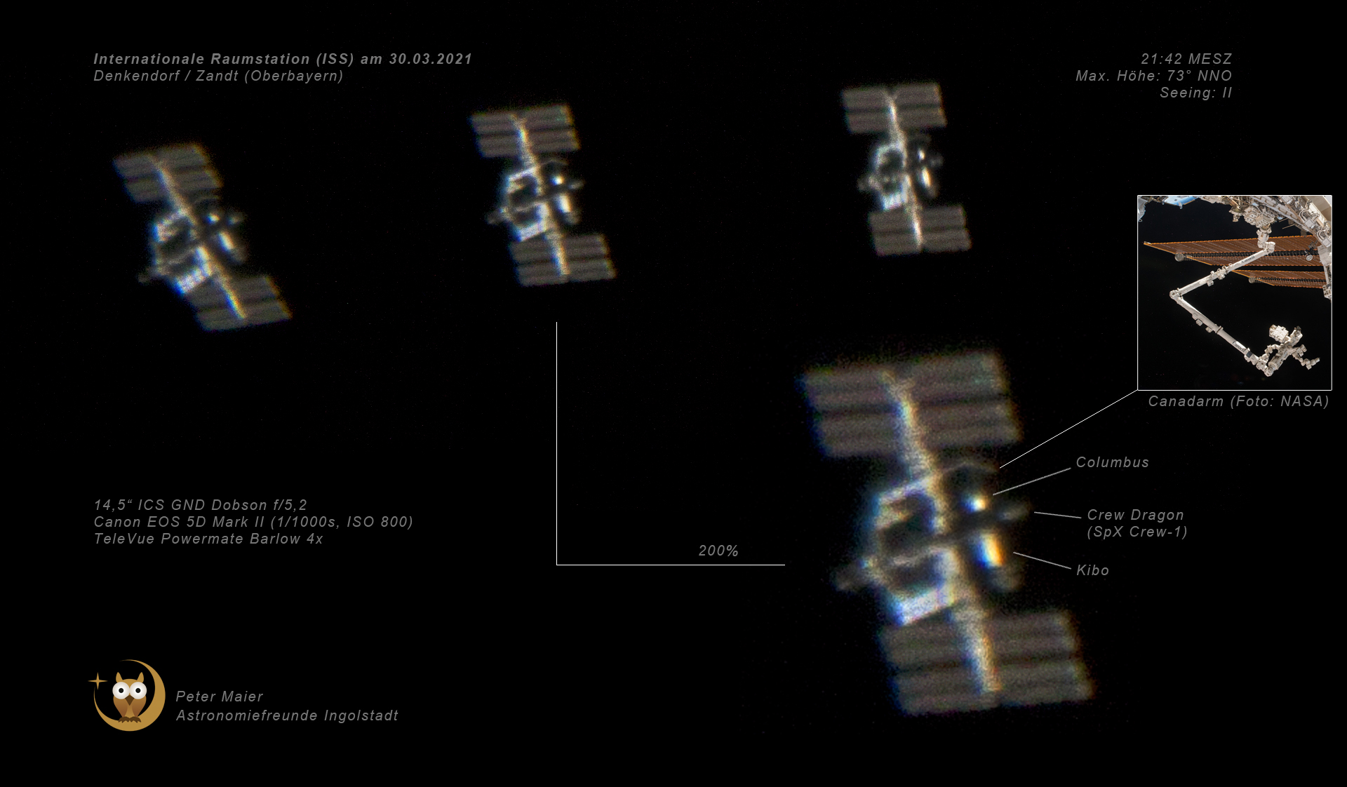

    Nach dem Erfolgserlebnis von Anfang April konnte ich es kaum erwarten, die nächste, aktuell finde stattfindende Abendsichtbarkeit der ISS für weitere Aufnahmversuche am 14,5" Dobson zu nutzen.
    Leider bin ich diesmal nicht ganz so euphorisch! Die Aufnahme der Raumstation find ich zwar immer noch sehr spannend, aber die Ergebnisse und das Erscheinungsbild der Raumstation sind diesmal unerwartet anders ausgefallen! Ich habe zudem unterschiedliche Konfigurationen ausprobiert (Kamera u. Teleskop wieder gleich: Canon 5D MarkII, Vollformat und 14,5" ICS Dobson f/5,2):
    <b>- genauso wie letztes Mal ohne Barlow = f/5,2 (knapp 2m Brennweite)
    - mit 2x Barlow (2" BIG TeleVue, achromatisch) = f/10,4 (rund 4m Brennweite)
    - mit 4x Barlow (2" Powermate TeleVue, apochromatisch) = f/20,8 (ca. 7,5m Brennweite)</b>
    Das manuelle Nachführen mit der 4x Barlow bei rund 7,5m stellte sich für mich als nicht mehr praktikabel heraus und brachte gegenüber der Aufnahme ohne Barlow (2m) Brennweite aus meiner Sicht bei den Bildergebnissen bzw. Detailabbildung keinen echten Mehrwert, sondern nur Nachteile:
    Der mit der 4x Barlow verbundene Lichtverlust erforderte eine etwas längere Belichtungszeit (von 1/2500s auf 1/1600s) und zum Ausgleich wiederum mehr ISO (von 400 auf min. 1000), was nicht zu einer besseren Aufnahmequalität führt (Rauschen!). Zudem sinkt die "Trefferquote" bei den Einzelaufnahmen erheblich! Während ich ohne Barlow bei rund 150 Einzelbildern während eines Überflug mit Sicherheit mindestens bei 80 Prozent der Bilder die ISS erwische, bin ich mit 4x Barlow froh über 20 bis 3o Prozent. Damit sinkt auch sehr die Zahl der Treffer mit gutem Seeing bzw. die Zahl nicht verwackelter Bilder...
    Zudem ist die farbliche Abbildung mit 4x Barlow auch deutlich schlechter - obwohl eigentlich eine sehr hochwertige Linse!
    Mit der 2" 2x "BIG" TeleVue Barlow habe ich ähnlich schlechte Erfahrung machen müssen. Deutlich weniger Treffer und ebenfalls keine bessere Bildqualität oder irgendein echter "Gewinn".
    Vielleicht habe ich Anfang April auch einfach nur eine verdammt gute Nacht bzw. Seeing erwischt, aber nach diesen Tests werde ich wohl erst einmal wieder keine Barlow zur ISS-Aufnahme einsetzen.
    Ein weiterer, nicht unerheblicher Nachteil des Einsatzes eines Barlow mit DSLR am Dobson ist schileßlich auch der extreme Hebel (!), der dabei auf den Okularauszug wirkt und bereits die Justierung des Teleskops beeinflusst... beim Dobson ist der OAZ ja leider immer horizontal ausgerichtet und dabei wirkt das Gewicht am OAZ immer sehr extrem in einem 90° Vektor.

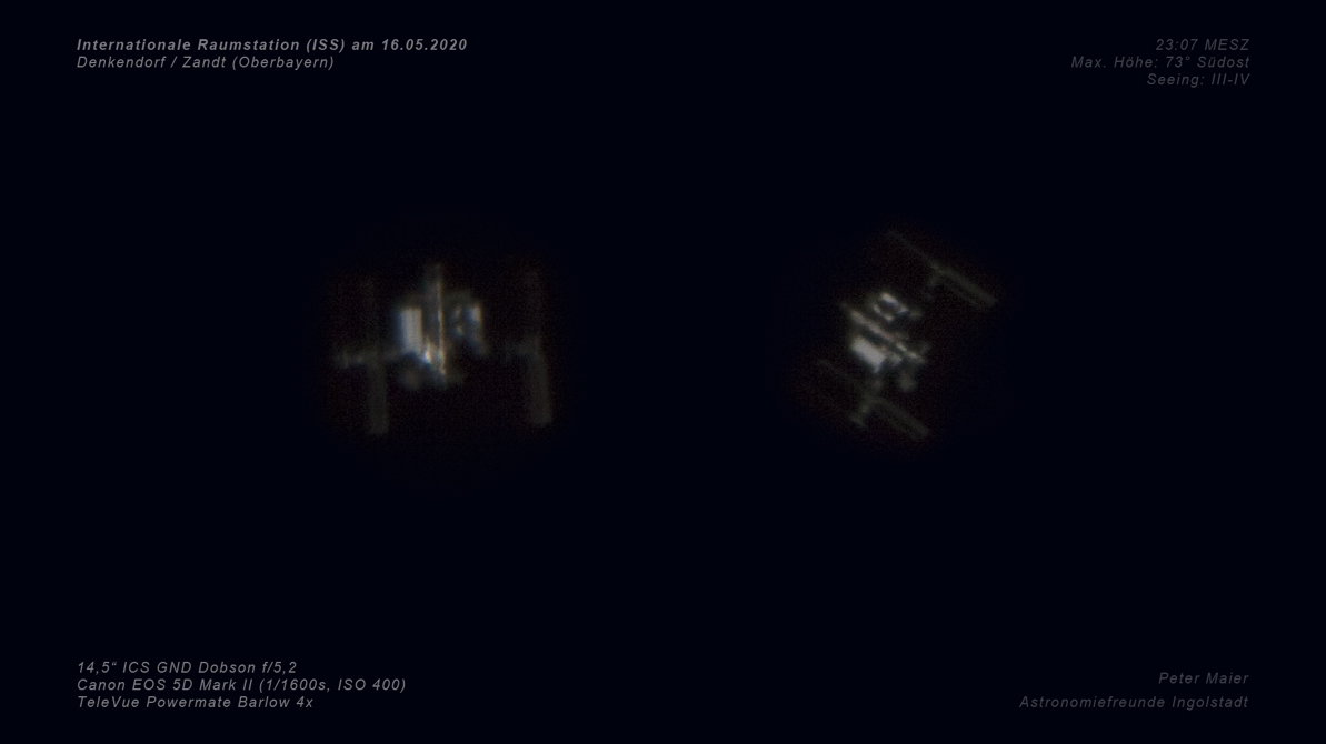

    Nachfolgend meine neuesten Ergebnisse der letzten Tage. Ich versuchte immer, möglichst hohe Überflüge (etwa 70 Grad oder mehr) zu erwischen:
    16.05.2020, 23:07 MESZ, max. Höhe: 73°
    14,5" Dobson mit 4x Barlow TeleVue Powermate (= f/20,8 = ca. 7,5m Brennweite)

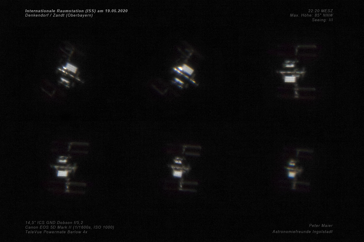

    19.05.2020, 22:20 MESZ, max. Höhe: 85°

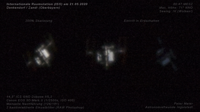

    21.05.2020, 00:47 MESZ, max. Höhe: 71°, leider Wolken!
    14,5" Dobson ohne Barlow (f/5,2 = knapp 2m Brennweite)
    Für diese ersten Versuche bin zwar schon recht zufrieden - ich sehe aber auch noch sehr viel Luft nach oben. Gerade wenn ich mir hier die anderen, hervorragenden ISS-Fotografien mit teils deutlich kleineren Optiken ansehe!

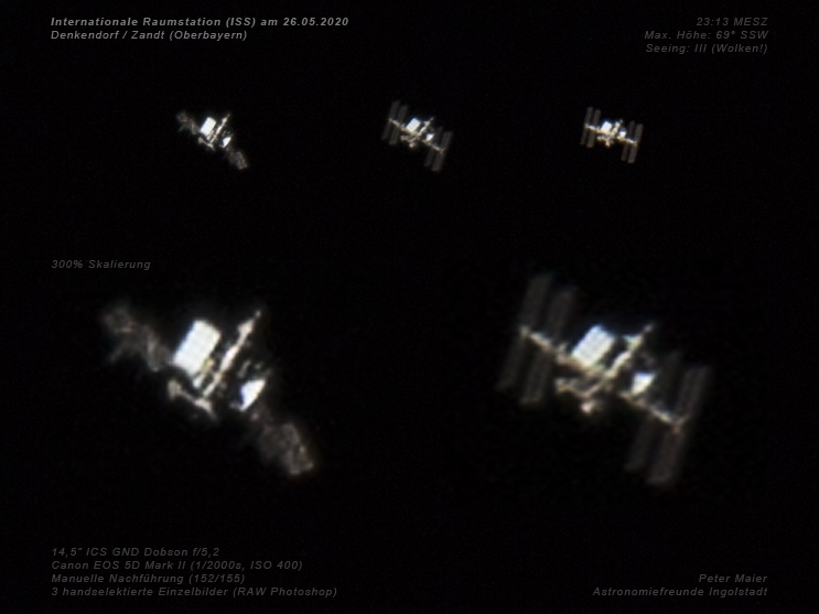

  • Der 69°-SW Überflug von gestern Nacht:
    Bin aufgrund der (scheinbar unlösbaren) Schärfeprobleme mit der 2x und 4x Barlow an meinem Dobson wie oben beschrieben wieder dazu übergegangen, ohne Barlow aufzunehmen. Also f/5,2, was bei meinem Gerät eine Brennweite von knapp 2m bedeutet.
    Auf dem Vollformat-Sensor der Canon EOS 5D Mark II erreiche ich damit inzwischen eine nahezu 100-Prozent Trefferquote, was die Einzelaufnahmen angeht. Zum manuellen Guiden benutze ich einen TeleVue-Starbeam mit schneller eingestelltem Blinkintervall.

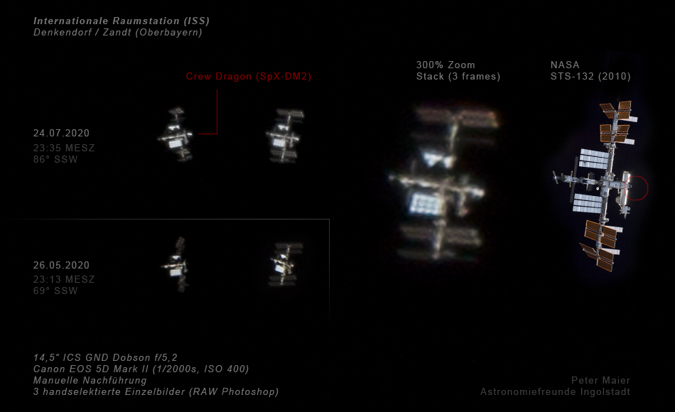

    Technisch bin ich - leider - weiterhin unverändert mit der <b>DLSR (Canon EOS 5D Mark II) am 14,5" Dobson</b> unterwegs, mit den oben beschriebenen Vor- und Nachteilen.
    Immerhin hat die manuelle Nachführung bei f/5,2 mit Vollformat-Sensor den großen Vorteil, dass die "Trefferquote" praktisch gegen <b>100 Prozent</b> geht! Die Bildzahl wird daher tatsächlich nur durch die Serienaufnahme-Geschwindigkeit der Kamera limitiert.
    Mit 4x oder auch nur 2x Barlow bekomme ich trotz mehrerer Versuche an dem Gerät einfach kein scharfes Bild hin - oder ich hatte ausgerechnet immer dann massives Pech mit dem Seeing... (?)
    Am vergangenen Freitag (24.07.) und bei der letzten Abendsichtbarkeit am 26.05. sind mir bei ähnlich guten Bedingungen <b>vergleichbare Ansichten der Raumstation mit und ohne Crew Dragon Kapsel</b> gelungen.
    Zudem habe ich einen ersten <b>Stacking-Versuch</b> mit drei zeitlich nah beieinanderliegenden frames in Registax 6 unternommen, was, meine ich, einen sehr geringfügigen Qualitätsgewinn bringt.

    <b>24.07.2020</b> (mit angedockter <b>Dragon Crew</b> Kapsel - das Teil ist echt groß!):
    Irgendwann in näherer Zukunft möchte ich die DLSR durch eine ASI ZWO oder andere, für diesen Zweck bestmöglich geeignete Kamera ersetzen. Aber hierzu bin ich noch am Recherchieren...
  • Hallo miteinander!
    Nach längerer Pause habe ich gestern wieder mal einen höheren ISS-Überflug mit der DSLR fotografiert.
    Trotz 4x-Barlow (f/20,8!), mit der ich in der Vergangenheit weniger gute Erfahrungen gemacht habe (da einfach geringe Trefferquote), konnte ich an diesem Abend doch relativ gute Bilder einfangen. Von den insgesamt 142 Einzelaufnahmen waren immerhin 41 Bilder mit voll abgebildeter ISS dabei. Unter diesen habe ich wiederum ungefähr 12 brauchbare Bilder gefunden und für die nachfolgende Zusammenstellung die drei Besten ausgewählt.
    Möglicherweise spielten an diesem Abend mehrere Dinge gut zusammen (Höhe, Seeing, Ausleuchtung der ISS...) - jedenfalls kann ich erstmals ein Detail auf den Bildern erkennen, das ich so vorher noch nie abbilden konnte: Eine feinere, geknickte Struktur in der Nähe des Columbus-Moduls. Für mich sieht das sehr verdächtig nach dem robotischen Kran "Canadarm" aus. Kann das irgendjemand bestätigen?
    Leider gibt es im Netz offenbar keine Seite oder App, die ein 3D-Modell oder Ansicht der aktuellen ISS-Konfiguration gibt. Das erschwert die Identifizierung sichtbarer Details vom Boden aus, wenn man sich nicht ständig über das Geschehen auf dem Laufenden hält...
    Viele Grüße und klaren Himmel,
    Peter Maier

    zwischenzeitlich habe ich die Canon 5D MarkII Spiegelreflexkamera durch die kompakte, leichte und deutlich schnellere ZWO ASI 462 MC getauscht und damit erste Aufnahmeerfahrungen sammeln können.
    Grund für den Umstieg waren für mich folgende Aspekte:
    Erstens das Gewicht. Die Canon 5D MarkII (Body!) zieht mit ordentlichen 993g bzw, einem knappen Kilo am Okularauszug - das Gewicht einer Barlowlinse ist hierbei noch nicht eingerechnet! Damit entsteht am Dobson doch eine starke Hebelwirkung, die auch die Justage beeinträchtigen kann.
    Die ZWO ASI dagegen wiegt gerade einmal 150g!
    Zudem kann ich mit der ASI 462 MC pro Sekunde rund 135 Einzelbilder in voller Auflösung (1936x1096px) aufnehmen.
    Mit der DSLR schaffe ich im Serienbildmodus etwa 150 Bilder während eines ganzen Überflugs.
    Zwar ist der Sensor der ASI Kamera deutlich kleiner und es damit EXTREM schwieriger, die ISS abzubilden bzw. zu treffen, aber wenn man sie dann mal für eine Sekunde im Bild hatte, gewinnt man ausreichend Bilder, die sogar ein Stacking möglich machen...
    Von dem deutlich besseren Rauschverhalten und den kleineren Pixel gegenüber der DSLR erhoff ich mir zumindest theoretisch eine deutlich bessere Detailauflösung an der ISS, wenn die Bedingungen passen.
    Knackpunkt ist und bleibt jedoch die manuelle Nachführung! Aktuell bin ich hier weiterhin mit dem Televue Starbeam Leuchtpunktsucher unterwegs, weil man mit dem sehr bequem mit Abstand nachführen kann (und das auch bei größeren Dobsons sicher vom Boden aus). Allerdings ist der Leuchtpunkt inzwischen leider zu grob, weil der Bildauschnitt mit der ASI doch extrem klein ist und selbst mit penibel genau eingestelltem Leuchtpunktsucher der Polarstern z.B. nicht immer sofort im Bildbereich der ASI erscheint.
    Neulich konnte ich das neue Setup an einem 77° Nord-Überflug testen.
    Leider war das Seeing in der Nacht nicht optimal und auch das Fokussieren entsprechend schwierig. Da aktuell auch kein Mond da ist, nahm ich zum Fokussieren den Polarstern. Über bessere Vorschläge bin ich dankbar! :)
    Zudem können die bewährten Kameraeinstellungen der DSLR ja leider nicht einfach auf die ZWO ASI Kamera übertragen werden, weil diese Planetencams wieder ganz andere Einstellungen haben, im Wesentlichen Belichtung, Gain und Gamma. Drei Werte, die ich an meinem Teleskop erstmal optimal an der ISS einstellen muss.
    Unter diesen Umständen bin ich mit dem folgenden ersten Ergebnis schon einigermaßen zufrieden, bin aber sehr sicher, dass mit dieser Kamera und insbesondere meiner 14,5" (!) Öffnung das Potential noch längst nicht ausgeschöpft ist!
    Beim nächsten Mal werde ich versuchen, die Belichtungszeit noch kürzer zu wählen und mittels höherem Gain wieder ausreichend Helligkeit zu erreichen. Die Kamera scheint hier noch deutlich mehr Gain zu vertragen ohne sofort loszurauschen, wie das bei der alten DSLR Kamera bereits ab ISO800 deutlich der Fall ist.
    Übrigens, ganz unten bzw. vorne an der Station angehängt erkennt man die hier gut ausgeleuchtete, leicht konisch erscheinende "Crew-2" Dragon Kapsel.
    Die großen Solarpanele schienen bei diesem Überflug vertikal zur Erdoberfläche ausgerichtet worden zu sein und waren daher leider schwer abzubilden.
    Peter Maier
    vergangene Nacht konnte ich einen weiteren, 80 Grad hohen Süd-Überflug der ISS aufnehmen.
    Seeing war auch diesmal nicht super, aber die Bedingungen insgesamt wohl deutlich besser! Jedenfalls dürften das meine bis dato besten Aufnahmeergebnisse sein.
    Ich habe mit unverändertem Aufbau aufgenommen: 14,5 Zoll f/5,2 Dobson, manuell nachgeführt, aufgenommen mit der ZWO ASI 462 MC.
    Bei den Kameraeinstellungen bin ich noch am Experimentieren, aber aufgrund der starken unterschiedlichen Helligkeiten/Kontraste an der Raumstation dürfte es hier wohl immer auf irgendeinen Kompromiss hinauslaufen... Wirkliche Konstanten gibt es hier kaum, bis vielleicht auf das eine oder andere Modul, das meist ähnlich hell erscheint. Die Ausleuchtung der Solarpanele ist je nach Ausrichtung und Überflug stets sehr unterschiedlich, so dass diese kaum als Referenz dienen können.
    Tatsächlich bleibt mir meistens kaum anderes übrig, als die Kamera an einem helleren Stern wie Vega oder (wenn´s bequemer sein soll) Polarstern einzustellen bzw. auch zu fokussieren.
    Die manuelle Nachführung ist mit dem Dobson - gerade in Zenitnähe - schon recht kritisch, hat diesmal aber schon deutlich besser geklappt als beim letzten Mal.
    Zur besseren Vorstellung: In meinem gut 3-minütigem Video habe ich insgesamt 27.258 Einzelbilder (durchschnittlich 136 frames pro Sekunde in voller 1936x1096px Auflösung) aufgenommen. Die Raumstation konnte auf insgesamt 1637 Bildern vollständig abgebildet werden. Das klingt zunächst nach vielen Bildern, jedoch sind das gerade mal 6 Prozent! Ich hoffe sehr, dass ich durch mehr Übung und vielleicht einer noch besseren Nachführmethode die Trefferquote noch etwas steigern kann!
    Von diesen 6 Prozent habe ich beim manuellen Sichten etwa 42 Bilder selektiert, die aus meiner Sicht ausreichende Schärfe hatten. Beim manuellen Nachführen ergaben sich bei mir immer wieder kurze Sequenzen von 20 bis 40 Einzelbildern, in denen die ISS kurz mal im Bild erschien. Auch wenn diese Zeiträume tatsächlich kürzer als eine Sekunde waren, konnte ich dennoch teils erhebliche Qualitätsunterschiede der Einzelbilder feststellen. Aufgrund der extrem kurz gewählten Belichtungszeit sehe ich die Ursache hierfür hauptsächlich beim Seeing und weniger bei möglichem Verzittern bzw. reiner Bewegungsunschärfe.
    Soweit zur Technik.
    Die Aufnahme an sich zeigt - verglichen mit allen Ergebnissen zuvor - deutlich höhere Detailauflösung und bestätigt mir schon jetzt, dass mit der ASI 462 MC deutlich besser aufgelöste und rauschärmere Aufnahmen möglich sind als mit der Canon DSLR, die ich davor verwendet hatte. Einziger Vorteil der DSLR ist aus jetziger Sicht noch die Tatsache, dass die Nachführung der ISS einfacher war aufgrund des deutlich größeren Sensors. Kleiner als bei der ASI 462 MC sollte der Sensor defintiv nicht mehr sein! Selbst bei penibel genau eingestelltem Leuchtpunktsucher (ich verwende weiterhin den TeleVue Starbeam) wird die ISS oder auch ein Stern mit meinem Teleskopaufbau nicht immer auf Anhieb getroffen. Der Leuchtpunkt (keine Vergrößerung) ist einfach bereits zu grob.
    Für die nächsten Schritt wünsche ich mir besseres Seeing und werde versuchen, meine Nachführtechnik noch irgendwie weiter zu optimieren.
    Peter Maier
    habe etwas Fotos recherchiert, um die sichtbaren Details der letzten Aufnahme (siehe Beitrag #20) zu identifizieren.
    Bei "Soyuz MS-18 Solar panel (?)" bin ich nicht ganz sicher und auch die Module auf der Backbordseite (im Bild oben) find ich teils schwierig zuzuordnen aufgrund der hier SEHR seltsam erscheinenden HRS Radiatoren. Normalerweise erscheinen die großen Radiatoren rechteckig und recht klar umrissen (mit erkennbarer Facettierung). Aber in diesem Fall scheinen sie extrem rotiert zu sein und zudem viele harte Schlagschatten abzubekommen. Auch die Solarmodule sind teils sehr ungünstig ausgerichtet - hier bekomme ich selbst mit extremer Nachbearbeitung nicht mehr Information aus dem Bildmaterial...
    Zum Vergleich:
    Vergangene Nacht (20.05.) konnte ich die ISS nochmal erwischen, wenn auch bei sehr schlechten Bedingungen (Seeing IV, Transparenz sehr milchig und größtenteils wolkig!) - man erkennt aber deutlich, dass bei dem Überflug die Radiatoren wieder günstiger ausgerichtet bzw. ausgeleuchtet erschienen.
    Ich suche immer noch nach einem interaktiven und möglichst detailliertem 3D-Modell der ISS, um die fotografierten Ansichten virtuell zu rekonstruieren und Details abgleichen zu können.
    Im Internet findet man entweder sehr alte, proportional falsche oder nicht ausreichend einstellbare Modelle...
    Das beste virtuelle Modell bietet mir derzeit die App "ISS Explorer" (iOS), jedoch läuft diese App eben nur auf dem Handy. Und man kann auch leider diese störende Wabenstruktur/"Tapete" im Hintergrund nicht ausblenden...

    8" EDGHE-HD mit Canon M50 pur von Hand geführt - schnelle Einzelbildaufnahmen, da war sie schon mal zu erkennen. Aber dafür musste ich auch einen Bildausschnitt reichlich vergrößern.
    Bei den nächsten Versuchen habe ich eine einfache 2fach Bahrlow in einen Okularadapter geschraubt und mich total mit der ISO vertan - zu dunkel und unscharf.
    Also ISO hochgeschraubt und per LifeBild über Handy (Bildschirm ist größer als Cam) erst mal versucht einen Stern scharf zu stellen. OK, etwas ISO hätte ich zurückschrauben sollen - aber ich bin zufrieden.
    Von gestern das beste Einzelbild mal rausgesucht. Ca. 20 Aufnahmen sind recht brauchbar - von über 300.
