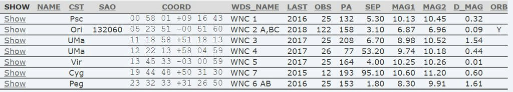

    Leider sagt mir die Bezeichnung "Wnc" überhaupt nix. Weiß einer von Euch mehr darüber?

  • Hallo Rene,
    Winnie hat wohl recht mit Wnc. Offenbar gibt es ganze 7 Einträge in der Wnc-Liste.
    Laut der Liste in Wikipedia ist der Kandidat in Orion nicht Wnc 2, sondern Wnc 3. Aber laut Stelledoppie ist er doch Wnc 2:
    https://www.stelledoppie.it/index2.php?iddoppia=19365
    Dort finde ich einen Winkelabstand von 3,1" für A-B und die Info, dass dies ein echter physikalischer Doppelstern ist, mit einer Umlaufperiode von 923 Jahren.
    Das System hat eine dritte physikalische Komponente: B-C mit einem Winkelabstand von 0,3" (und zwar aktuell in max. Abstand; B-C wird also praktisch nie trennbar sein) und einer Periode von 48 Jahren.

  • Danke Winni und Christopher,
    wir verlassen uns lieber bei stelledoppie und die anderen Atlanten, dort wird der DS überall als Wnc 2 aufgeführt.
    Und nur 7 Doppelsterne in einem Katalog? Das habe ich mir gleich mal bei stelledoppie angeschaut:
    Bis auf Wnc 6 sind das alles recht einfach trennbare Paare, alle in etwa mit Komponenten ohne großen Helligkeitsunterschied, alle von unseren Breiten aus erreichbar ... wo bietet sich sonst so leicht die Chance, einen Doppelsternkatalog vollständig durch beobachten zu können [;)].
    Beim Blick auf die Spektralklassen dürfte vielleicht noch die eine oder andere farbige Überraschung dabei sein.
  • Oho, das ist eine nette Liste. Auch Wnc 6 dürfte bei den Helligkeiten mit 4 Zoll zugänglich sein.
    Wermutstropfen: Nur Wnc 2 und 3 sind gesicherte physikalische Paare. Aber wenn die anderen mit schönen Farben aufwarten, soll's auch recht sein. Mein Lieblings-DS aktuell ist 15 Tri (eine Empfehlung von Ben Nagorsen hier im Forum - danke, Ben!), der ist auch nicht physikalisch, hat aber eben einen tollen Farbkontrast.

    Ein Nachtrag zu den Winnecke-Doppelsternen.
    Ich habe mir gerade mal alle Wnc-Sterne im isDSA eingetragen bzw. markiert.
    Leider sind nur drei offiziell vermerkt, nämlich <font color="orange">Wnc 2</font id="orange"> (Ori), <font color="orange">Wnc 4</font id="orange"> (= M 40, UMa) und <font color="orange">Wnc 6</font id="orange"> (Peg).
    Bei den übrigen vier ist <font color="orange">Wnc 7</font id="orange"> ganz interessant, in dem Fall nämlich der Zentralstern von NGC 6826 (Blinking Planetary) und ein 95" südlich stehender gelblicher Begleiter. Laut Stelledoppie ist die Natur des Doppelsterns ungewiss. Hm, aber realistisch? Ich frage mich, ob der Begleiter dann nicht auch Einfluss auf die Struktur des PN haben müsste, ähnlich wie vermutlich auch bei Sh 2-71. Oder die Abstände sind einfach zu weit? Oder es ist doch nur ein optisches Paar...
    Alles in allem sind die Wnc´s nicht uninteressant.
