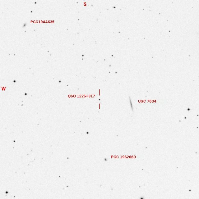

    Aufsuchekarte aus dem DSSII erstellt.

    Der Quasar ist im CVn an der Grenze zu Com ½° NO von NGC 4414 gelegen. Die Stelle habe ich eienm mit DSS II Ausdruck aufgesucht. Nach und nach wurde die Vergrößerung gesteigert und erst im 13 mm Nagler (195x) war der Quasar indirekt zu sehen, da zunächst noch der Mond in den Hut reinstrahlte. Später war er indirekt gut zu halten, etwa so hell wie die Sterne a und b. In der nächsten Nacht bei besserer Durchsicht war er einfach zu sehen.
    Und nun zu den diversen Begleitgalaxien:
    UGC 7604 (NED : 16 p5 1,2’x0,1’)
    Direkt 2,5’ ONO vom Quasar eine schwache Superdünne im DSSII, die auch im "Revised Flat Galaxy Katalog" als RFGC 2294 geführt ist. Am 15.03 um’s verrecken nicht gesehen. Am 16.03 aber bei besserer Durchsicht 2x im 13 mm Nagler (195x) und immer wieder im 9 mm Nagler (280x) aufgeblitzt. Sehr zarter ganz dünner Bleistift im Himmel, ca. 1’ lang SSW-NNO ausgerichtet. Sehr schwer, aber kein Zweifel, da ist sie. Wow, was für ein platter Pfannkuchen!
    PGC 1952660 (LEDA : 17b36 ca. 0,3’x0,2’)
    4,4’ NNO vom Quasar. Eindeutig indirekt zu sehen. Fast stellar. Sicher heller als die in LEDA angegebene Blue Magnitude.
    PGC 1944635 (LEDA : 17b2 ca. 0,3’x0,2’)
    7’ SW vom Quasar. Sehr schwer, aber NNW von der Verlängerung des Sternpaares ein paar Mal erahnt (etwas unsicher). Nicht von einem Stern zu unterscheiden.
