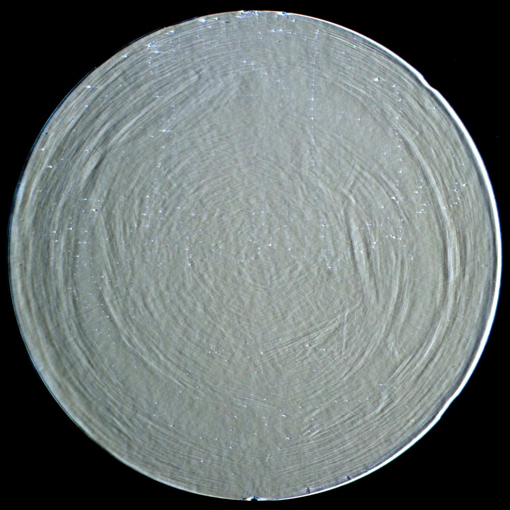

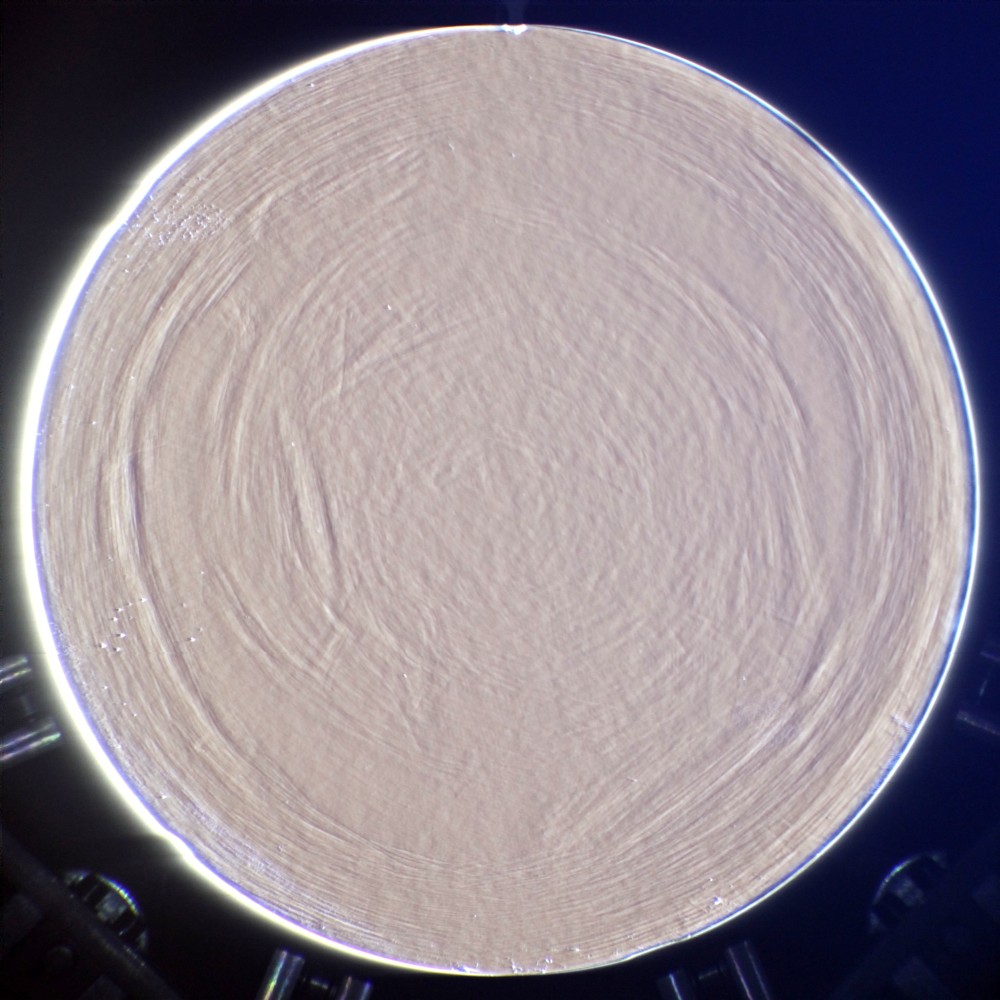

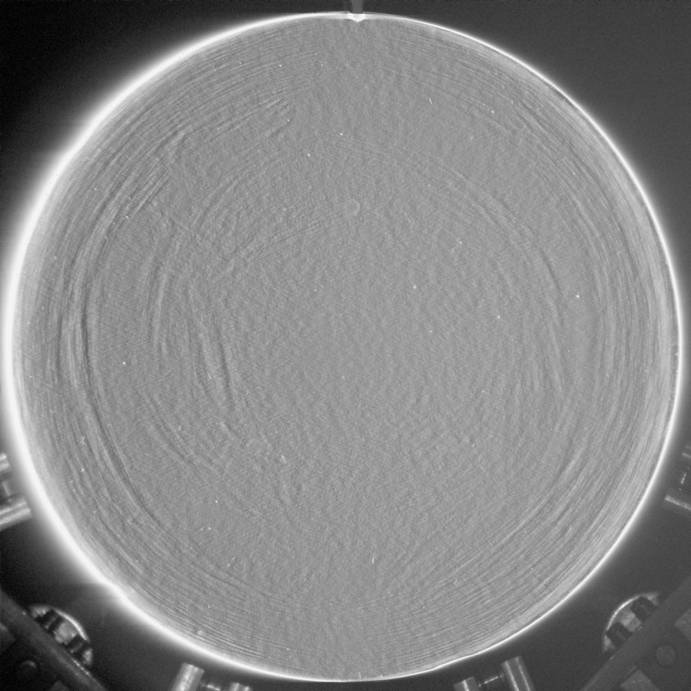

    Nach einigen Polituren und verschiedenen anderen Tests habe ich heute den Phasenkontrasttest aufgebaut und dabei festgestellt, dass ich wohl was falsch mache...
    Ich sehe im Tester Bilder, die wohl eher dem Foucaulttest zuzuordenen sind:
    Ich weiss, sieht brutal aus, aber jeder Kratzer hat seine Geschichte, Strehl Wavefront 0,998 [8D]
    Ich habe mir heute ein paar Mikroskop Objektträger bestellt, derweil aber noch einen alten zerbrochenen gefunden und berußt. So sieht der Tester aus, wenn man vom Prüfling aus darauf guckt:
    Das obere Bild habe ich gerade damit gemacht, nicht wundern, ich habe noch ein kleines Fernrohr aus einem alten 135mm Teleobjektiv (sieht man im Bild) und einem 32mm Superplössel zwischen der berußten Scheibe und dem Fotoaparat.
    Mache ich hier einen prinzipiellen Fehler beim Phasenkontrasttest oder könnte es noch an der Durchlässigheit (ND) der Rußschicht liegen?
    Beste Grüße, Henri
  • Hallo Henri
    Deine Aufnahme zeigt sehr schön die Auswirkung der Tools bei der Politur . Dies sind "Fehler" mit einer niedrigen Frequenz oder einer großen räumlichen Ausdehnung . Spezialfälle ausgenommen und ohne quantitative Auswertung ist dies der größte Nutzen den man vom Lyot-test hat .
    Im "Monsterthread" findest Du drei Größen die das Phasenkontrastbild bestimmen .
    1. Der Kantenabstand
    2. Die größe der Abschwächung
    3. Die Phasenverschiebung
    Der Kantenabstand bestimmt die minimale Ortsfrequenz , also die maximale Ausdehnung . Ein großer Kantenabstand führt dazu das nur Fehler mit kleiner Ausdehnung dargestellt werden . Wenn Du die Kante weiter vorschiebst werden die großen Struckturen zuerst verschwinden .
    Die Größe der Abschwächung bestimmt welche Fehlertiefe (Berg/Tal) optimal dargestellt wird .
    Das ungebeugte Licht sollte so abgeschwächt werden das es eine ähnliche Intensität hat wie das gebeugte Licht . Sonst leidet die Empfindlichkeit oder es tritt eine Hell/Dunkel Umkehr ein .
    Die kleineren Fehlertiefen benötigen (und vertragen) eine höhere Abschwächung .
    Der Phasenunterschied soll idealerweise 90° (Lambda/4) betragen .
    Solange man keine quantitative Messung macht , ist der Wert nicht so wichtig .
    Lyot/Foucault Ähnlichkeiten
    Man kann den Foucaulttest auch als eine Sonderform des Lyottest ansehen . Der Kantenabstand ist dabei sehr klein . Die ist Abschwächung unendlich und die Phasenverschiebung spielt deshalb keine Rolle .
    Anders herum kann man auch sagen , das ein Lyotbild Foucault Anteile enthält wenn Kantenabstand und Abschwächung dazu geeignet sind . Dies ist bei deinen Bild der Fall .
    Durch die Wahl der drei Größen selektierst Du was verstärkt dargestellt oder unterdrückt wird . Deinen Rußfilter finde ich so schon mal sehr gut gelungen . Auch wenn Kurt schon mal über die Herstellung geschrieben hat , beschreibe doch mal genau wie Du deinen Rußfilter hergestellt hast . Weitere Lyotbilder sind natürlich auch gerngesehen .
    Viele Grüße Rainer

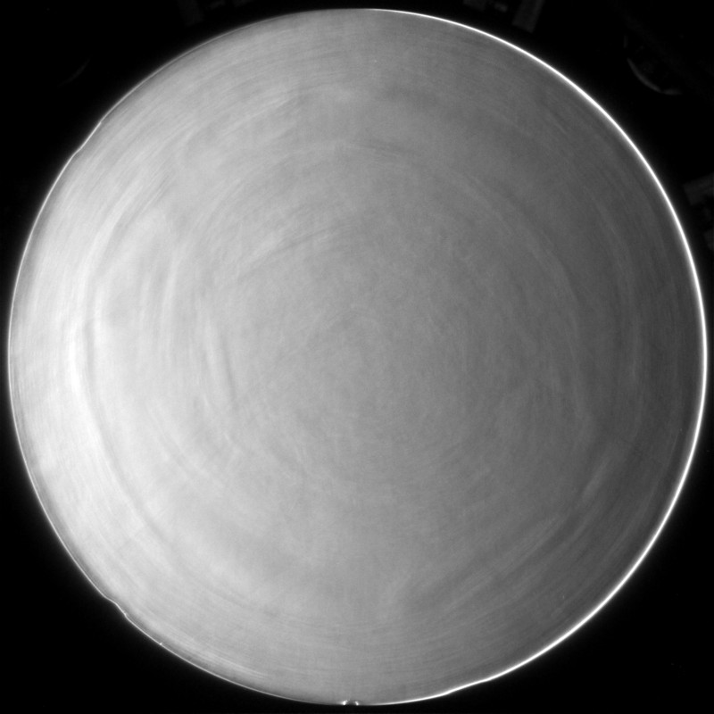

  • Hallo Reiner und alle die mitlesen und schreiben.

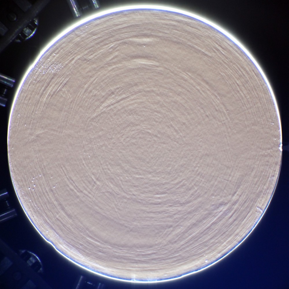

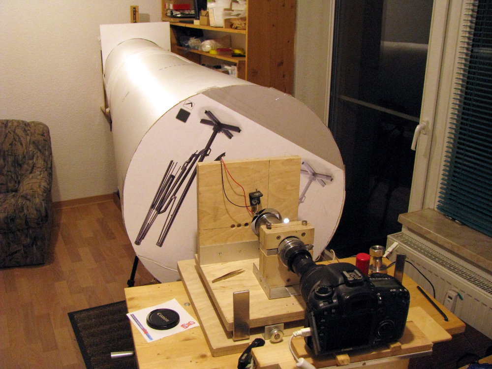

    Heute ist es mir dann doch noch gelungen, den Lyot Testaufbau richtig umzusetzen. Hier ist das erste Bild:
    Da vor der Kamera noch ein kleines Fernrohr aus 135mm Tele und 32mm Superplössel Okular sitzt und Artefakte von Staubpartikeln in das Bild bringt, wurde das Bild mit Fitswork aus 5 Einzelbildern gestackt. Bei jedem Bild wurde das Fernrohr und damit die Artefakte gedreht.
    Vor den Aufnahmen hatte ich den Spiegel gereinigt und mit dest. Wasser abgespühlt und trocknen lassen. Dennoch sind viele kleine Pünktchen(mit bloßem Auge nicht zu erkennen) geblieben.

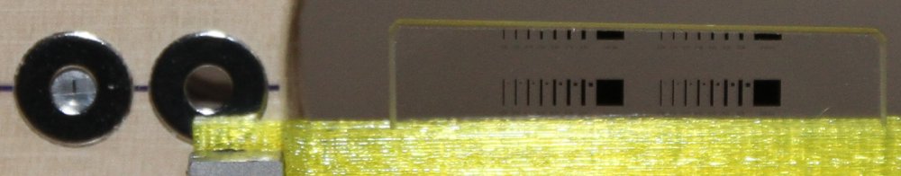

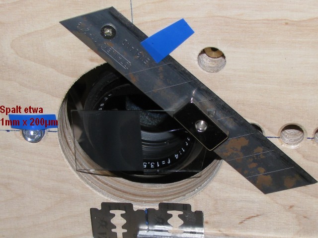

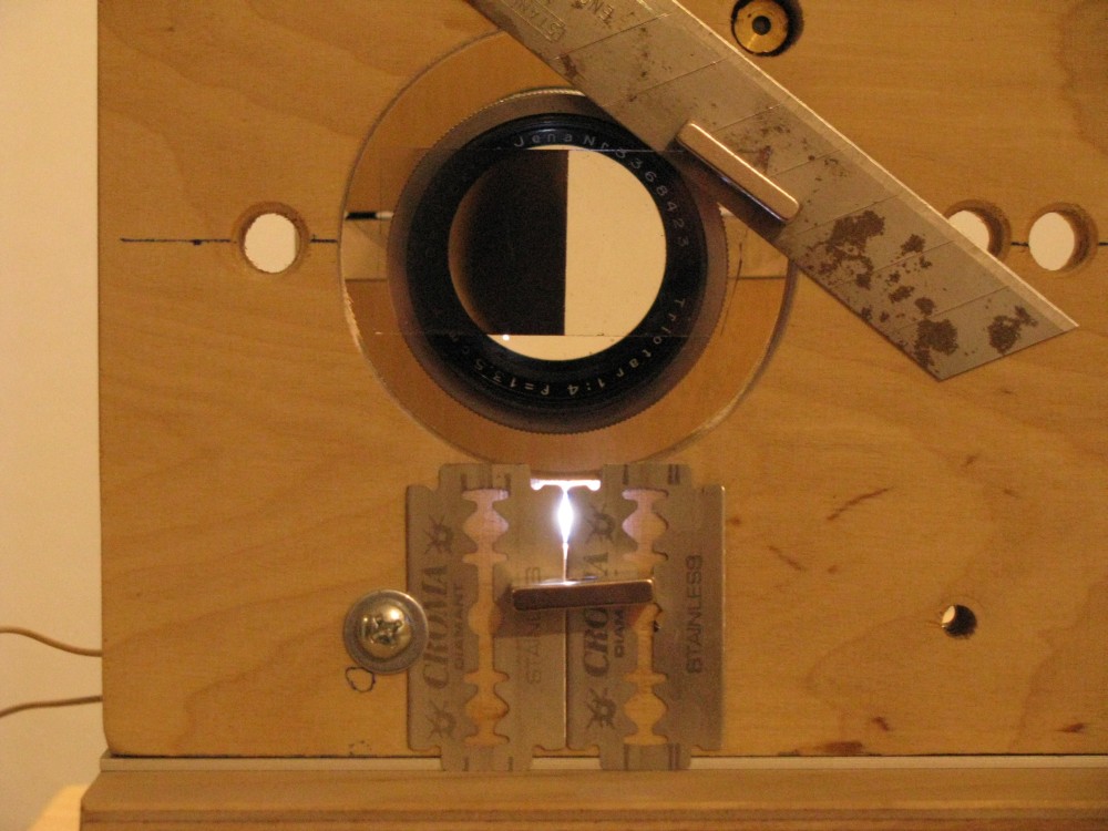

    Als erstes habe ich mich mal um den Lichtspalt gekümmert:

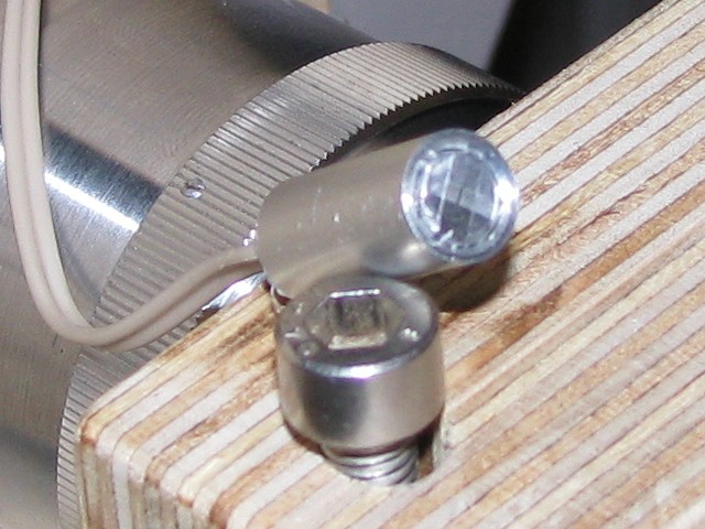

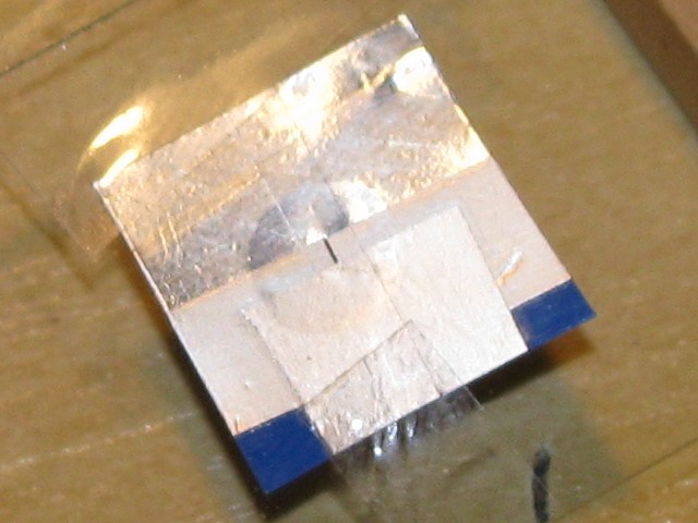

    Mein 11 Jahre alter Foucaulttester hat eine Reihe von 8mm Löchern in die man bequem Lichtquellen einsetzen kann. Also habe ich den Lichtspalt(wie auch meine Punktlichtquellen) in ein Stück 8mm Aluröhrchen eingebaut:

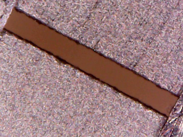

    Den Spalt habe ich aus 0,1mm Aluminiumfolie und Tesaband zum fixieren gebastelt. Dieser wurde dann ausgeschnitten, auf eine 5mm superhelle LED gesetzt, in das Röhrchen geschoben und mit Heißkleber fest eingebunden. Die LED hatte ich vorher noch plangeschliffen und bis 1000der Sandpapier feingeschliffen:
    Hier ist der Spalt mit meinem USB Mikroskop aufgenommen. Ich schätze die Maße passen schon, da die breite Seite des Bildes 1mm misst. Leider funktioniert seit einem Windows10 Update die Software nicht mehr, mit der man früher so eine Aufnahme photometrisch vermessen konnte. Aber da wird sich schon noch was finden... [}:)]

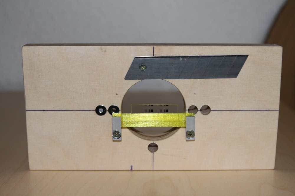

    Hier sieht man den Spalt eingebaut im Foucault Tester:

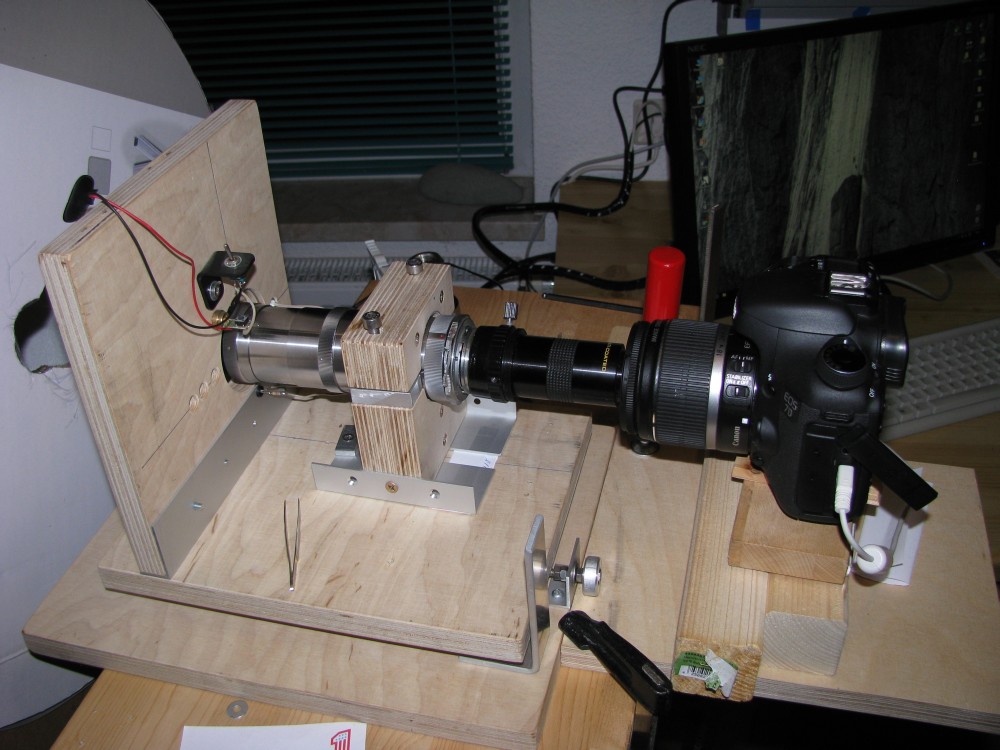

    Und da ich gerade so schön am fotografieren war, hier noch zwei Bilder vom Aufbau:
    Die Abschirmung vor Luftbewegungen hat sich bei mir als essentiell erwiesen. Um verwertbare Interferogramme und Foucaultaufnamen zu machen habe ich aus Styropur-Trittschalldämmung ein paar Rohre gemacht, die ich nach den Messorgien einfach inneinander schieben und so verstauen kann.

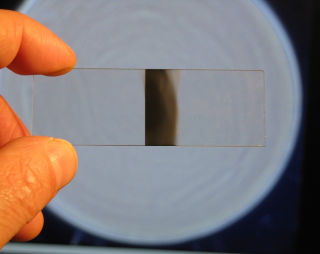

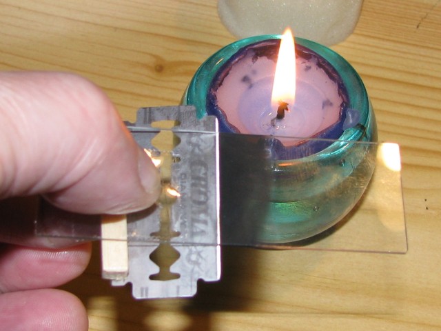

    Das Rußfilter hatte ich nach einer Beschreibung von Kurt hier im Forum gemacht. Auf einem 35 Jahre alten zerbrochenen Mikroskopobjektträger.
    Aber heute Abend wurden neue geliefert: ich werde berichten. [8D]

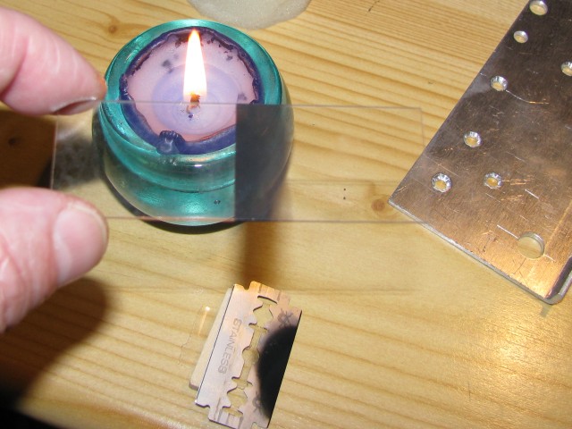

  • Hallo, gestern Abend habe ich ein paar Bilder zur Herstellung des Rußfilters gemacht. Ich nehme dazu eine klassische Rasierklinge, die etwas gekippt auf die Glasscheibe gehalten wird. Dann das Ganze mehrfach durch die Flamme ziehen.
    Mit etwas Übung bekommt man eine absolut saubere und gerade Kante hin.
    Ich hatte es dann auch noch mit verschiedenen Edding Stiften probiert, das funktionierte aber leider nicht besonders gut.

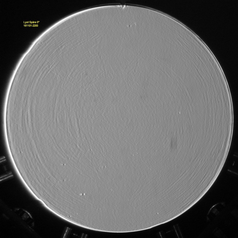

    Als nächstes habe ich dann den Spiege in 0° und um 90° gekippt fotografiert.
    90° (Bild wurde zurückgedreht)
    Diese beiden Bilder wurden dann in Gimp übereinandergelegt:
    360°
    Somit habe nun ein grobes Bild der Oberfläche meiner Referenzsphäre.

  • Hallo Henri,
    in einem französischen Forum hätten wir jetzt mehrere Seiten tiefschürfender Interpretationen.[:D]
    Das einzige was ich jetzt aus den Bildern vermuten würde:
    Hast Du die Minitools tangential geführt?
    Nach kleinen, kreisenden Bewegungen sieht es irgendwie nicht aus.
    Wieso?
    Doch nicht um Asti zu separieren?
    Lyot kennt keinen Asti!
    Davon abgesehen, dass ich den Phasenkontrasttest sehr dekorativ finde, hört bei der Interpretation der Spaß auf.
    Der Test ist ein spezieller, sehr selektiver Filter. Es fehlt das Bindeglied zur optischen Wirkung. Eben weil die Höhenunterschiede nicht ermittelbar sind.
    Kai

  • Hallo Kai, hallo Rainer.
    Immer im Fokus ist bei mir vor allem, dass der Spiegel eine Referezsphäre für mich wird. Einige der tiefenren Rillen und Krater habe ich schon im Foucault gesehen, das möchte ich da raus haben. Meine Poliertechnik ist mit Sicherheit nicht wirklich ausgereift, dafür mache ich das einfach zu selten. Die Sphäre eignet sich für mich aber besonders zum üben und zum kennenlernen der verschiedenen Prüftechniken.
    Die tangentialen Schleifspuren sind nicht zu übersehen.[:D] Damit konnte ich aber eine fiese unregelmäßige Zone kurz vor dem Rand einebnen, die mit dem Volltool einfach nicht weg gehen wollten. Gestern habe ich mit meinem 95% Tool den Strehl in 6min wieder auf 0,97 runtergebracht, aber die tiefen Krater haben sich abgeflacht. Mal sehen, was bei der heutigen 5min Poliersession rauskommt, ich habe versucht den Zonen entgegenzuwirken.
    Immerhinn zeigt mir der Lyot Test bei der ganzen wurstelei sehr gut wie aggressiev sich mein Vorgehen auf die Fläche im Deteil auswirkt.
    Wie schon richtig erkann, arbeite ich mit einem Drehteller und zwei Exzentern für größere Tools, leider musste ich feststellen, dass der Drehteller mit minimum 5 U/min wohl doch etwas zu schnell läuft.

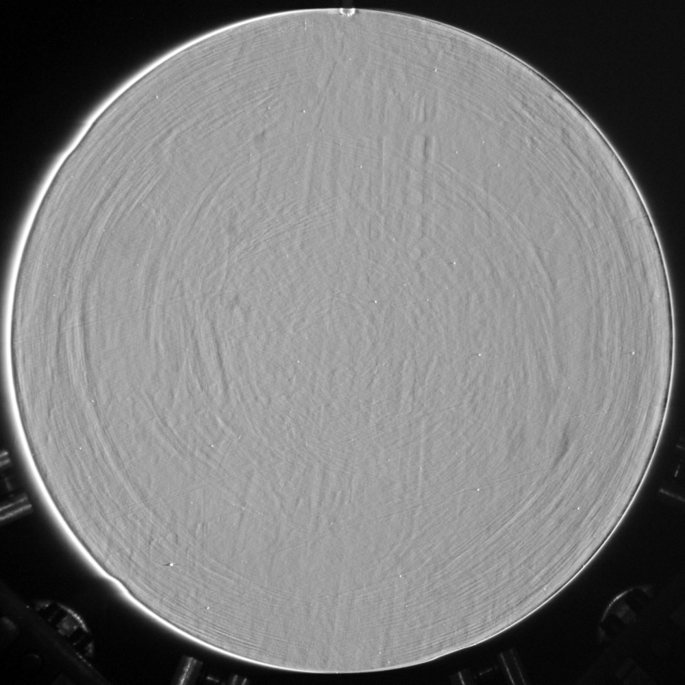

    Zwischen den nächsten zwei Bildern liegt die oben genannte 6min Poliersession:
    Die geraden lang durchgezogenen Linien sind vermutlich beim neu Anpassen des Volltools entstanden.
    Aber man erkennt schön, wie sich die Oberfläche glättet und den Stehl biege ich schon wieder hin.

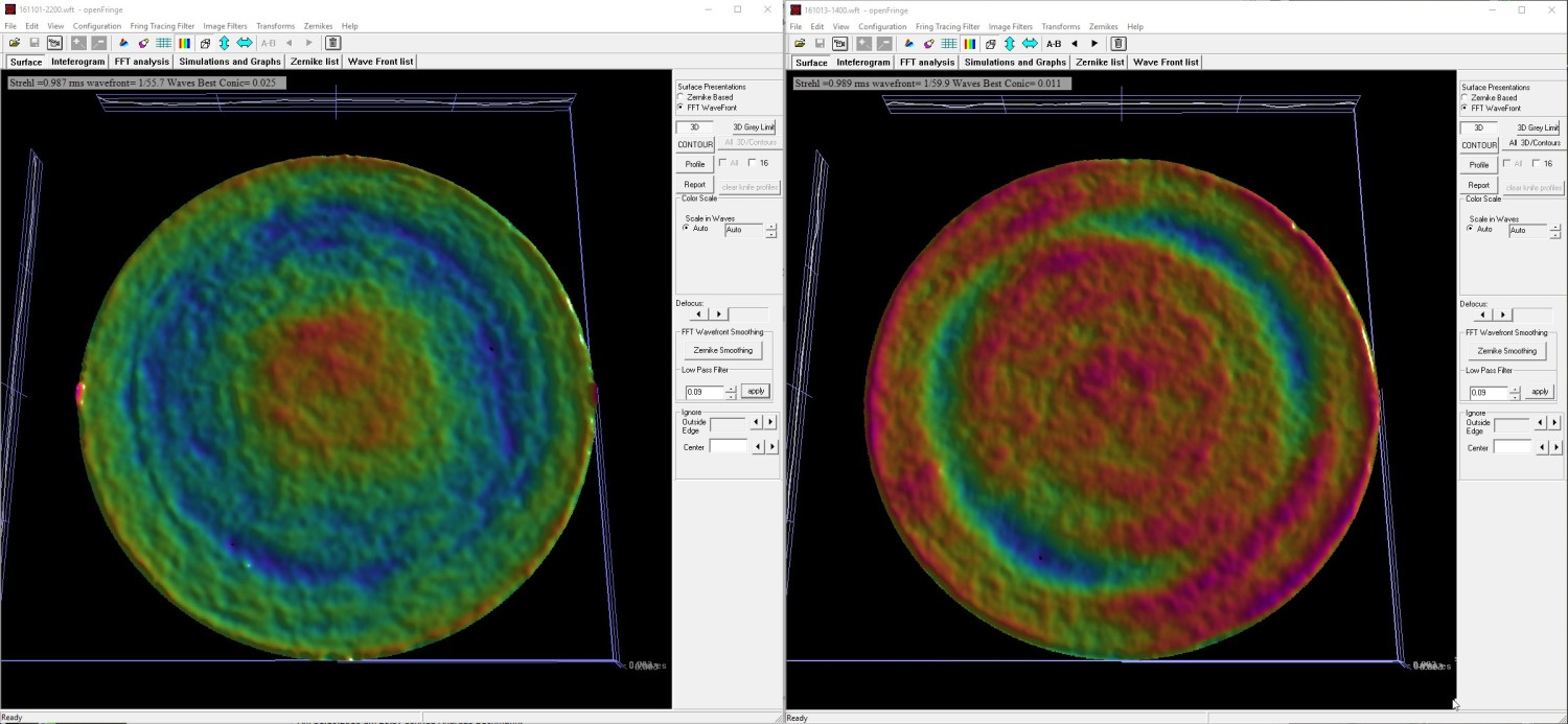

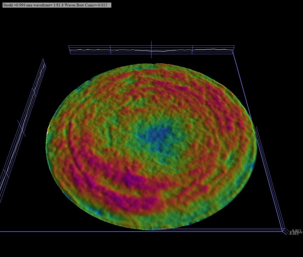

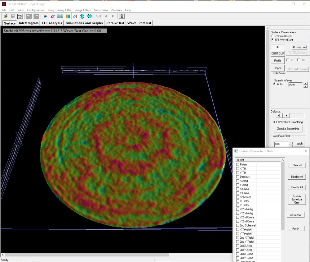

    Nun habe ich gestern mal zwei komplette Durchläufe(polieren, messen, auswerten) gemacht. Das geht natürlich nicht jeden Tag...
    Dabei wurde insgesamt 10min poliert, 4 Stunden gemessen und ausgewertet. FFT(je 6Bilder per 45° drehung des Prüflings), Foucault(rein visuell) und Lyot Phasenkontrast.
    Der Spiegel ist nun wieder bei Wavefront 1/60 angekommen und ich habe mal verglichen, wie das vor zwei Wochen aussah, als ich in etwa die selben Messwerte hatte:
    Links FFT vom 1.11. - rechts FFT vom 13.10.
    Dabei sieht man schön, wie mit den Minitools die astigmatischen Anteile der Oberfläche ausgebügelt wurden.

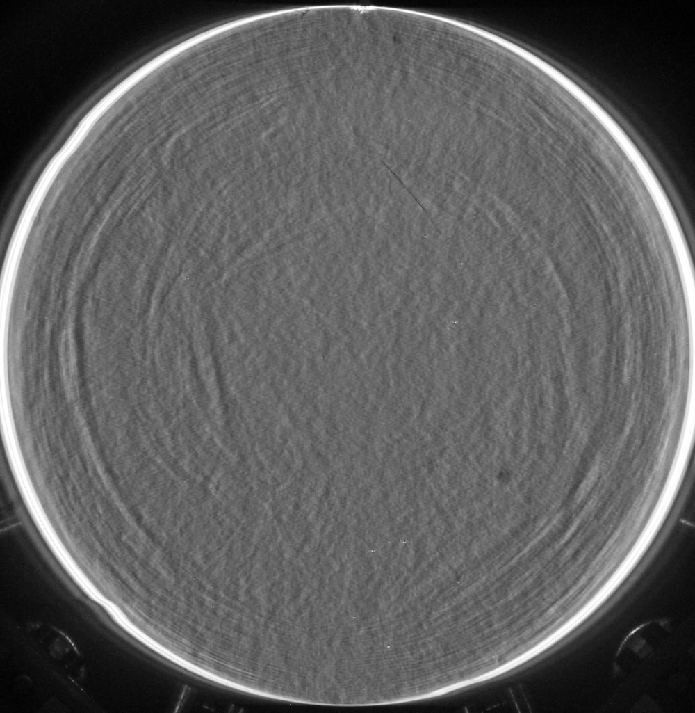

    Nun noch der Phasenkontrast vom 1.11.:
    Der Verglich mit dem letzen Lyotbild zeigt logischerweise wieder eine beruigung der Oberfläche.
    Ich werde nun mal MOT Volltool weitermachen, COC liegt derzeit glücklicherweise auch bei +0.025, das passt. [:)]
    Beste Grüße, Henri

    Dennoch hier das Lyot (unter Vorbehalt) von gestern Abend(5 Bilder gestackt):
    Habe 6 min mit Volltool MOT poliert. 5 min wären besser gewesen...
    Und die FFT Analyse mit 1200x1200 Pixel Bildern ohne resize auf 640x640, LowPassFilter 0,06:
    Wie man am Loch in der Mitte sieht, es war wohl eine Minute zu viel. Huch...
    Heute werde ich mal mit Minitools in kreisenden Bewegungen und ohne Druck über die Berge fahren.
    Beste Grüße, Henri

  • Hallo Kurt, die Filter sind angekommen. Vielen Dank!
    Gestern habe ich den auf dem Mikroskopträger aufgedampften Metallfilter probiert. Damit konnte ich aber leider nur sehr wenige Strukturen sichtbar machen. Sowohl visuell als auch fotografisch. Der Filter scheint bei mir zu viel Licht durchzulassen, denn sobalt man die ersten feineren Strukturen erkennt und dann den Lichtspalt weiter in die Metallschicht schiebt verblasst alles. Es geht im Streulicht unter. Mit dem Rußfilter ging es dann wieder, nur eben viel dunkler.
    Die anderen beiden Teile sind äußerst interessant! Mal sehen, ob ich mir über das WE eine geschickte Halterung bauen kann. So dass man ohne große frickelei damit experimentieren
    kann.
    Beste Grüße, Henri
  • Hallo, ein paar neue Bilder:
    Habe meinen Teststand mal neu gemacht. Hier kann ich nun auf die Schnelle alles reintun was ich möchte.
    Ob Rußfilter auf Mikroskopobjektträgern oder wie hier das HiTec Phasenkontrastfilter von Kurt.
    Das gelbe Ding ist nur die Halterung für das kleine Glasscheibchen.
    Das Cuttermesser natürlich obligatorisch für den Foucaulttest (dazu wird in das untere Loch eine abgeflachte LED gesteckt).
    Etwas näher erkennt man nun links den eingesteckten Lichtspalt und den Filter in der Mitte
    Dies ist eine Mikroskopaufnahme des Lyotfilters. Leider kann ich im Moment nur die zwei dicksten Streifen und das Rechteck als
    Kantenfilter nutzen: Der Lichtspalt ist mit 0,2mm für die anderen zu breit. Das ist aber so erst mal OK.
    Hier ist das beste Lyotbild mit dem neuen Filter und dem derzeitigen Stand des Spiegels im Phasenkontrast.
    Hier noch das letzte Ergebniss der FFT Auswertungen der letzten Minitool Retusche.
    Abschließend zeigt sich für mich zum Phasenkontrasttest folgendes:
    Ich hätte den Test von Anfang an mit nutzen sollen - dann wären eine Menge Fehler in der Strichführung der Minitools vermieden und
    die Oberfläche des Spiegels nicht von so vielen speziellen Strukturen übersäht wurden. Das ist eine gute Erfahrung.
    Der Test wird sicher immer Bestand einer Prüfung sein zumal er in 10 min abgehandelt ist.

  • Hallo Henri,
    Zitat
    ...Ob Rußfilter auf Mikroskopobjektträgern oder wie hier das HiTec Phasenkontrastfilter von Kurt...
    freut mich dass es bei dir so gut funktioniert. Aber die Ehre gebührt Alois Ortner. Die Filterchen stammen nämlich aus seinen Fundus.[:)]
    Nach eigener Erfahrung hat es schon etwas wenn diese Filterchen nicht so berührungsempfindlich sind wie die Rußfilter.
    Ich bin gerade bei Versuchen mit eigenen metallbedampften Phasenkontrastfiltern verschiedener Form meiner HV- Anlage. Bilder kommen bald...
    Gruß Kurt
