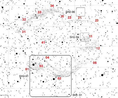

    Hier eine Aufsuchkarte basierend auf der OIII Aufnahme
    Eine große Karte gibt es hier
    Der hellste Teil des SNR ist der Südbogen, Sharpless 91. Der westliche Teil ist als Sharpless 94 und 96 katalogisiert, während der NE Teil des Rings in keinem Katalog verzeichnet ist (hat auch kaum HII Intensität, sondern hauptsächlich OIII, was den visuellen Beobachter freut [:D])
    Hier meine bisherigen Beobachtungen an dem SNR (to be continued ...)
    <b><font color="red">Sharpless 91 Filamente</font id="red"></b>
    Der hellste Bereich des SNR, Filament 01, befindet sich direkt SE von Phi Cygni und erscheint als sehr schwacher schmaler Nebelstreifen. Dieser zieht von NE kommend direkt durch den mag 8.2 Stern HD 185735 etwa 15' südlich von Phi Cygni. Das Filament zieht über diesen Stern hinaus weiter Richtung 9 Cygni und wird schwächer und diffuser. Hinter 9 Cygni wird es wieder besser definiert (Filament 02) und die Aufspaltung nach W in Richtung von 2 Cygni hin kann nachvollzogen werden. Das sehr schwache Filament 03, das parallel NW zu Filament 01 verläuft, habe ich bisher noch nicht probiert. Filament 04 befindet sich noch etwas weiter Richtung NW und erscheint schwächer als Filament 01 und schmäler. Die Beobachtung kann anhand der genauen Position entlang eines mag 7 und zweier mag 8 Sterne verifiziert werden. Ganz im Westen befindet sich noch in Verlängerung von Filament 02 das sehr schwache Filament 05, das ich bisher noch nicht beobachtet habe.
    <b><font color="red">Sharpless 94 Filamente</font id="red"></b>
    Die Filamente von Sharpless 94 sind erheblich schwächer als die von Sharpless 91. Von Filament 11 konnte ich nach vielen erfolglosen Versuchen das südliche Ende als extrem schwache längliche N/S-orientierte Aufhellung beobachten. Nach Norden hin verschmilzt das Filament recht rasch mit dem Hintergrund und kann nicht bis zu den beiden markanten mag 10 Sternen verfolgt werden.
    Das sehr schwach südliche, E/W-orientierte Filament 12 konnte ich bisher noch nicht beobachten.
    <b><font color="red">Sharpless 96 Filamente</font id="red"></b>
    Sharpless 96 umfasst neben einem lang gezogenen SNR Filament ebenfalls HII Bereiche, die vermutlich nicht direkt mit dem SNR assoziiert sind. Die katalogisierte Position fällt deshalb nicht mit der des langen Filamente zusammen.
    In diesem Bereich habe ich bisher keine sicheren Beobachtungen.
    <b><font color="red">NE-Filamente</font id="red"></b>
    Diese Serie von Filamenten trägt keine weiteren Katalogbezeichnungen. Von diesen Filamenten erschien Filament 33 am deutlichsten. Es zieht zwischen den beiden mag 7 und mag 8 hellen Sternen HD 185602 und 185660 durch und kann am besten etwa 15' westlich des Sternpaares mit maximaler AP als extrem schwache strukturierte Aufhellung knapp über dem Hintergrund beobachtet werden. Nach Osten wurde der weitere Verlauf als Filament 32 nur noch vermutet, das nördlich an einem weiteren schwächeren Sternenpaar vorbeizieht. Auch das auf den OIII-Aufnahmen relativ helle Filament 31 konnte nur vermutet werden.
    <b><font color="red">Zentrales Filament</font id="red"></b>
    Filament 41 zieht sich als nach Westen abknickende Verlängerung von Filament 04 durch den zentralen Bereich des SNR. Bisher noch nicht beobachtet.

    Vielleicht noch kurz zu den Schwierigkeiten bei den einzelnen Filamenten, die ich bisher beobachtet habe:
    Der hellste Teil des SNR sind ganz klar einige der Filamente, die zu Sharpless 91 gehören. Allen voran 01, was auch von den meisten synonym mit Sh 91 läuft. 02 ist nicht wesentlich schwieriger. Beide sollten mit einem mittleren Teleskop unter Landhimmel kein Problem darstellen, auch wenn sie einen nicht förmlich anspringen.
    Etwas schwieriger sind 34 und 04, wobei 04 vermutlich am meisten von Öffnung profitiert, da es sehr schmal ist.
    Nochmal schwieriger sind 31, 32 und 11.
    21 hat der Matthias mal beobachtet und nochmal schwieriger eingestuft.
    Und beim Rest weiss ich nicht, ob das überhaupt schon mal jemand ernsthaft probiert hat.

  • So, am Samstag habe ich dem SNR nochmal eine Stunde gewidmet auf dem Schauinsland auf 1200m bei etwa 6m5.
    Vor allem im NE Teil waren dann einige der unsicheren Beobachtungen doch sicher nachvollziehbar (31 bis 34). Bei Sh96 mit dem Filament 21 war auch immer wieder was nachzuvollziehen, aber ich tue mich immer noch schwer, das als sicher zu bezeichnen. Auf meiner Webseite habe ich die Beobachtungen entsprechend eingefügt.
    Reiner
  • Hallo Costa & Reiner,
    ich hab den SNR am Wochenende vom Tiroler Oetztal aus ausgiebig beobachtet, nachdem ich ihm schon am Wochenende davor vom Jura aus ein wenig Zeit gewidmet hatte. Instrument war jeweils ein 15" Dobson, Vergroesserung und Filter = 160x und OIII, sofern nicht anders angegeben. Gerade bei den schwaecheren Filamenten bestand dabei die Schwierigkeit darin, deren schwaches Leuchten von den kuenstlich durch den Nebelfilter erzeugten Scheinfilamenten um Sternketten zu trennen.
    Teil 01 war von beiden Orten aus bei indirektem Sehen problemlos wahrzunehmen. Im Oetztal aufgrund des besseren Himmels war der Bogen jedoch auffaelliger und konnte nach Westen hin auch weiter verfolgt werden (bis ueber SAO 97498 hinaus, an dem das Filament knapp noerdlich vorbeizieht). Teil 02 war ebenfalls beide Male problemlos zu sehen (speziell das westliche Ende des suedlichen Filaments ist auffaellig); im Oetztal war dabei die Gabelung des Filaments NW von 9 Cygni sowie das noerdlichere der beiden Filamente wesentlich einfacher zu erkennen als vom Jura aus, zudem war das Leuchten nach Osten und Westen hin ausgedehnter. Die Gabelung nach Osten hin konnte jedoch nicht zweifelsfrei erkannt werden.
    Teil 04 war vom Oetztal aus schwach, im grossen und ganzen aber problemlos als lang gestreckter, leicht gekruemmter Bogen unmittelbar westlich dreier etwas hellerer Sterne auszumachen.
    Eine Ueberraschung war fuer mich Sh2-94 (Teil 11): Speziell der suedliche Teil des Filaments war auffaellig als N-S orientiertes Band mit angedeuteten Helligkeitsfluktuationen zu erkennen. Der geht definitiv auch unter nicht so optimalen Bedingungen (oder mit weniger Oeffnung)! Interessant koennte auch ein Versuch bei Teil 12 sein, den ich von beiden Plaetzen aus nicht probiert habe.
    Eine der haertesten Nuesse war das lang gestreckte Filament von Sh2-96: Hier konnte ich vom Oetztal aus nur den Teil 21 als schwaches, E-W orientiertes Filament noerdlich zweier mittelheller Sterne problemlos erkennen. Der Teil 23 sowie weitere zum Teil 21 gehoerende Filamente waren ebenfalls schwach angedeutet, als geschlossenes Filament erschien mir die Region jedoch nur mit etwas Phantasie. Teil 22 wiederum war komplett unsichtbar.
    Interessanter wurde es wieder weiter oestlich: Hier konnte der Teil 31 andeutungsweise schon vom Jura aus, besser noch im Oetztal als geschwungenes Nebelband sicher beobachtet werden. Die Helligkeit schaetze ich dabei aehnlich wie jene von Teil 04 ein. Interessantes spielt sich zudem an der SE-Spitze ab: Hier befindet sich ein kurzes, schmales, aber sehr helles, N-S ausgerichtetes Filament, das bei 160x noch nicht so gut rauskommt, schon vom Jura aus bei 228x + UHC aber schoen zu sehen war. Gemeinsam mit den Teilen 01 und 02 vermutlich der hellste Teil des SNR, allerdings insgesamt schwieriger aufgrund der geringeren Groesse und einigen schwachen Sternchen, die neben und auf das Filament projiziert sind und die Beobachtung erschweren. Ein Versuch mit 12 Zoll koennte sich aber trotzdem lohnen! Die zusammenhaengenden Teile 32 und 33 waren ebenfalls vom Oetztal aus als sehr schwaches, breites Band erkennbar, aufgrund des sternreichen Milchstrassenhintergrundes fand ich es aber relativ schwierig, es ohne genaue Kenntnis der Lage abzufahren. Summa Summarum sicher beobachtet, in Punkto Helligkeit aber gemeinsam mit Sh2-96 der schwaechste beobachtete Teil des SNR.

  • Servus Reiner!
    Ich konnte auf der Silvretta nur einen schmalen Nebelstreifen erkennen. Unsicher war dahinter ein zweites viel schwächeres und kürzeres!
    Ein klasse Objekt! Dank für deine Karten, ohne diese wäre nichts gegangen!
