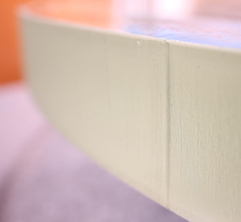

Beim meinem ersten Projekt habe ich den Rand nach Fertigstellung "schön" gemacht - dieser Fehler passiert mir nicht mehr (meine Nerven). Also zuerst Rand glätten:

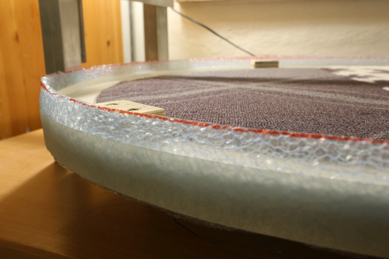

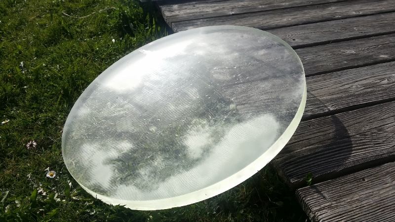

es ist so weit - es geht wieder los! Das 600mm Glas wird jetzt in die Mangel genommen.
Nachdem ich Anfang Mai das Monstrum nach ca. 11 Stunden endlich plangeschliffen hatte, sind Norbert und ich Ende Juni noch einmal aktiv gewesen - wir haben die Granit- und die Glasscheibe mit der Flex malträtiert. In zwei Tagen war die waghalsige Nummer erledigt und wir haben alles für die Sommerpause in den Astrokeller eingelagert.
Wer Lust hat, kann sich auf der Webseite den Vorgang - Glas und Flex gerne aussehen.
http://www.murnau-sterne.de/index.php/sternwarte/dobson-24-zoll-600mm/170-27-06-2020-dobson-24-zoll-600mm
Im Herbst habe ich noch Norberts 16zoll Spiegel fertig parabolisiert. Bei Gelegenheit werden wir das schmucke Dobson im Forum vorstellen. Auf der Webseite ist es auch noch nicht dokumentiert. Hierzu braucht es noch Norberts Freigabe - es muss halt perfekt sein . Das Glas geht jetzt nach Bobingen zum Verspiegeln!
Deswegen geht erst jetzt wieder los!
Der Gegensatz - Polieren vs Karbo 80 Knirschen, ist echt beeindruckend. Was für ein Krach!

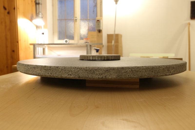

Zu Beginn wollte ich unbedingt ein Gefühl mit den eigenen Händen entwickeln, wie die Granitscheibe so auf dem Glas läuft. Die Rillen vom Flexen waren schon übel! Erfeulicherweise lief der Anfang ganz gut. Für 205 Minuten habe ich Karbo 80 durchlaufen lassen - war echt anstrengend. Das 450er Tool hat sich gut handhaben lassen.
Doch schwer genug das Teil ist!
Ursprünglich hatte ich gedacht, eine zweite 490er Scheibe mit der 450er zu verkleben, damit das Ding besser zu greifen ist, aber darauf verzichte ich nun! Das wird einfach viel zu schwer! Meine Bedenken sind, dass ich das gewichtige Trumm irgendwann auf den Glasrohling knalle - eine alptraumhafte Vorstellung.

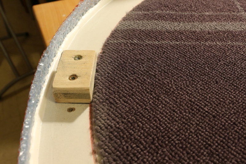

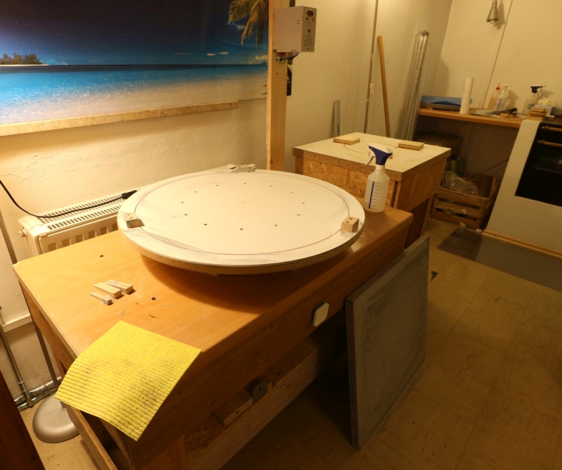

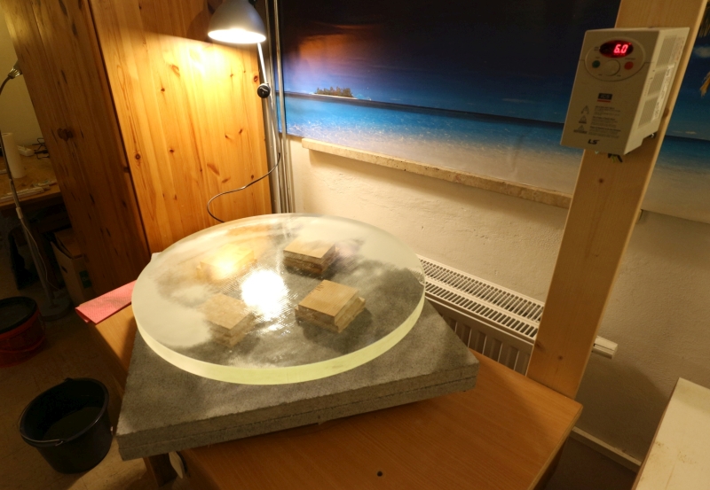

Die Vorbereitungen für die Arbeit am Schleiftisch sind abgeschlossen:
  • Aluplatte mit Kugellager ist auf 450er Granit mit Silikon geklebt
  • Die Halterung am Schleiftisch ist wieder montiert
  • Der Drehteller hat einen Schmutzfang erhalten, damit der ganze Schmodder bei der höheren Drehgeschwindigkeit nicht alles verschmutzt
Zur Glasscheibe:
  • Es sind noch Rillen vom Flexen vorhanden - ich hoffe, die knapp 2kg Karbo 80 reichen aus!
  • Der Rohling ist unterschiedlich hoch - laut meinen Messungen ist er auf der Achse 12-06 Uhr um ca. 0,7mm höher, als auf der Achse 03-09 Uhr. Deswegen ist die eine Achse zum Rand hin noch nicht vom Karbo 80 angegriffen worden. Aber das macht nichts, das kommt gemeinsam mit den Rillen schon noch weg
  • Die Pfeiltiefe von ca. 11,4 mm ist im Moment Ist-Stand.
Ich freue mich jetzt schon auf den Grob- und Feinschliff und bin total neugierig wie´s wird. Es ist jetzt der vierte Spiegel und denke jedesmal - Mann ´O Mann ist das ´ne riesige Platte!

Winterzeit ist ATM-Zeit, so auch bei mir. Klasse dass es weitergeht. Schöner Flexomat.
Zum Grobschliff brauchst Du meiner Meinung nach noch keinen Teppich. Später ist er Pflicht. Fast schade ums Material.
Deine Werkstatt ist immer so schön aufgeräumt, während sie bei mir nach kurzer Zeit in einen gewissen chaotischen Zustand kommt. Da kann auch mal der Rohling beim Grobschliff nahezu im zähen Karbobrei versinken. Fast schon ist man froh, wenn er etwas dicker ist. Werde mir ein Beispiel nehmen.
Ich wünsche Dir viel Erfolg und weiterhin gutes gelingen.

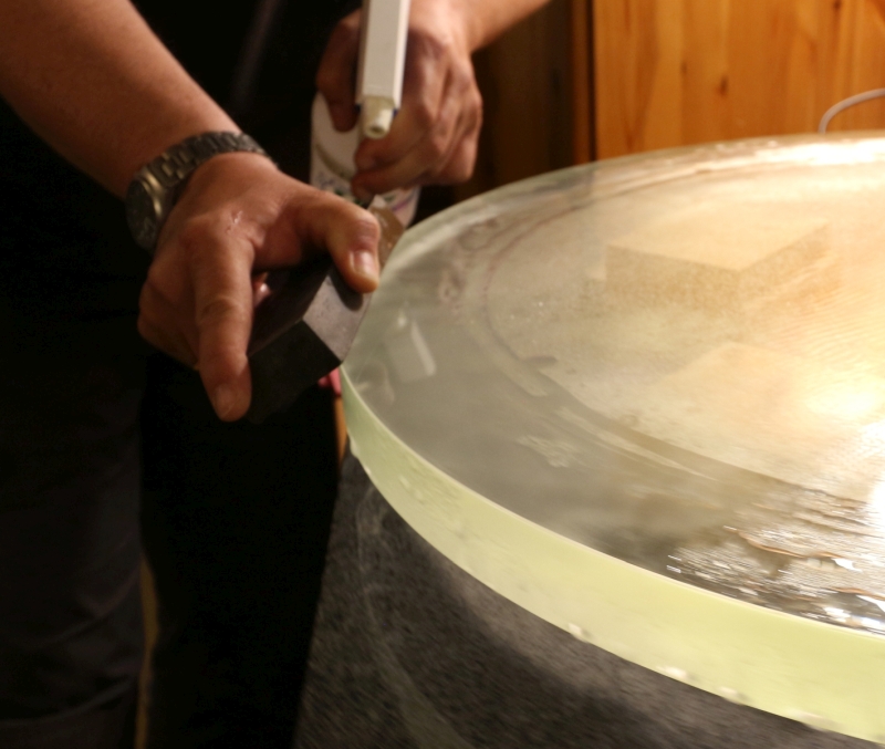

danke für Dein Lob. Ja, das mit der Ordnung ist so ´ne Sache. Nach nun 650 Minuten Karbo 80 schaut´s aus wie im ...
Der Schmutzfang ist echt klasse - der Spiegel versinkt zeitweise total im Schmoddermorast!

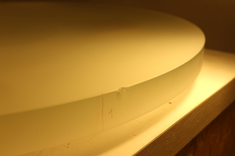

Da der Rand (zum Teil bis zu 6mm) an einigen Stellen noch kein Karbo gesehen hat, muss der Rest noch runter. Bei dieser Fläche also noch einiges an Glas.
Für Interessierte habe ich einen kleinen Film erstellt, welcher das Arbeiten mit dem Schleiftisch und Tool zeigt.
http://www.murnau-sterne.de/index.php/sternwarte/dobson-24-zoll-600mm/225-dobson-24-zoll-600mm-grob-und-feinschliff
Ehrlich gesagt, bin ich froh, wenn es bald weniger grob wird.

Mittlerweile habe ich zweimal die Fase nachgezogen- das gefällt mir mit dem Schleiftisch besonders! Den Schleifstein einfach hinhalten und ´no brain´-Phase.

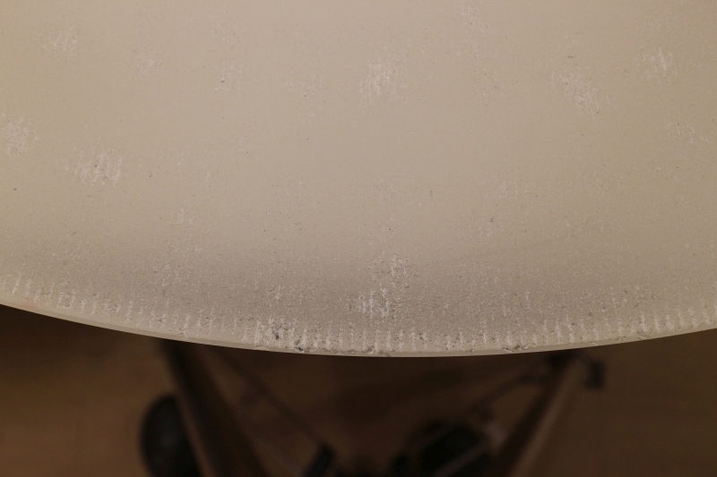

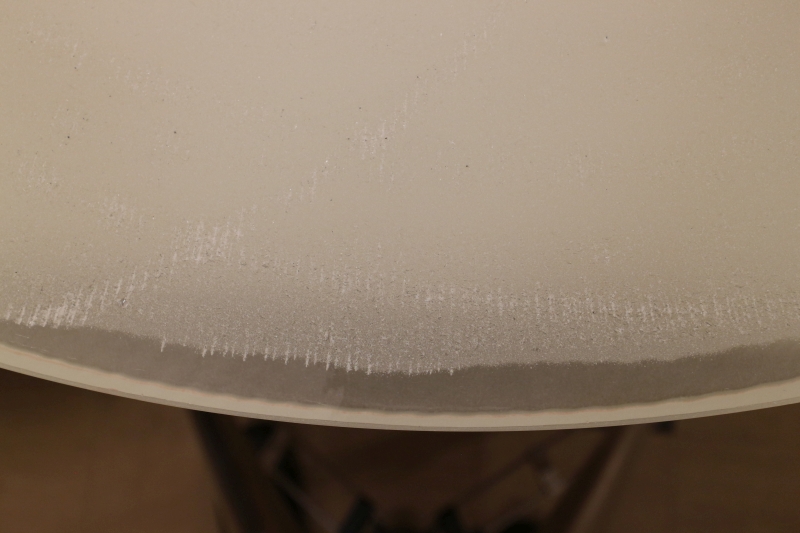

nach insgesamt 19,5 Stunden bin ich mit dem Karbo 80 durch - der Nachschub ist nun auch aus. Die Pfeiltiefe beträgt ca. 12,0mm mit ca. F3.1 und f=1860mm. Beim Schleifen hat sich ein Keilfehler eingeschlichen. Durch die Ebene 10 Uhr bzw. 4 Uhr ist bei 1 Uhr die maximale Höhe von +0,5mm und die maximale Tiefe bei 7 Uhr von -0,5mm. Somit habe ich einen Keilfehler von ca. 1,0mm. Die Abweichung vom Brennpunkt beträgt bei Drehung ca. 3,1mm. Dieser Fehler ist mir bisher noch nie aufgefallen. Bei den drei anderen Spiegeln v.a. bei 14 Zoll und 16 Zoll waren diese auch vorhanden, nur jetzt weiß ich, warum beim Drehen im Messstand um 90° immer eine Abweichung am Interferometer war und ich jedesmal etwas nachjustieren durfte ;-)
Das Karbo 180 ging recht schnell durch. Nach 3 Stunden und 40 Minuten waren keine Löcher vom vorherigen Korn mehr zu finden - wobei ich die Fläche gar nicht komplett absuchen konnte. Ich hatte mich v.a. auf den Randbereich konzentriert.

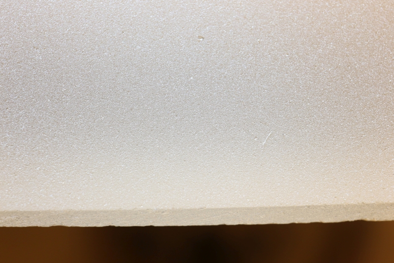

Nach 30 Minuten Karbo 320 ist es passiert! Beim Abziehen des Tools habe ich eigentlich alles wie immer gemacht und ich habe es im Grunde auch nicht richtig gespürt so schnell wie es geschehen ist - Muschelbruch! GRRRRR! Nun ja, jetzt hat der Spiegel meine persönliche Note erhalten. Rabl, Rabl... miserabel
Hier die Fotos:
Heute habe ich noch einmal über eine Stunde die Maschine mit Karbo 320 laufen lassen. Mit viel Wasser! Aber ich finde, es schon sehr nervenaufreibend. Beim Auflegen und Abnehmen des Tools muss ich mich schon sehr konzentrieren. Es ist so, dass sich das Tool und der Spiegel plötzlich an einer Stelle verhaken und kleben.
Das Karbo 320 ist noch nicht fertig - es gibt noch reichlich Pits.
Im Moment bin ich am überlegen, ob ich komplett mit der Hand weitermache, um mehr Gefühl zu haben, wann sich das Tool festsaugt. Jetzt muss ich mir überlegen, ob ich nicht doch noch Rillen in das Tool mache. Ich dachte, es geht ohne. Aber da bin ich mir nun überhaupt nicht mehr sicher.
Bis zur Politur ist es noch ein verdammt weiter Weg.

Es lief gleich deutlich besser:
  • Tool lässt sich leichter abnehmen
  • Karbo 320 schleift gleichmäßger aus, zuvor hatte ich in der Mitte schon eine polierte Fläche
  • die Rillen hinterlassen ein hypnotisches Muster auf dem Spiegel - Kaa lässt grüßen
