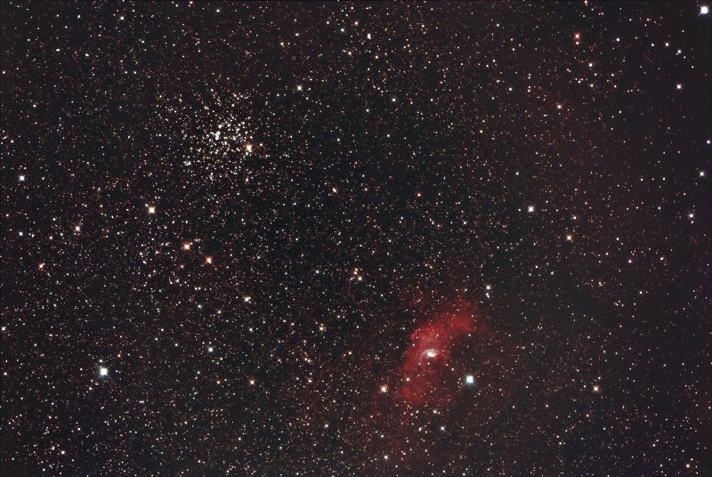

    Nur ein schneller Bubble-Nebel (NGC7635) mit M52 gestern nacht vom Garagendach, 2.5h insgesamt, als 1.1x Mosaic (damit die Randbereiche wegen Bildfelddrehung nicht leiden).
    Stacking im Seestar, JPEG vom Mobile Phone auf den PC und durch Graxpert zur Rauschminderung, noch Kurven und ein bisschen Farbanpassung in Affinity, also mit minimalem Aufwand...

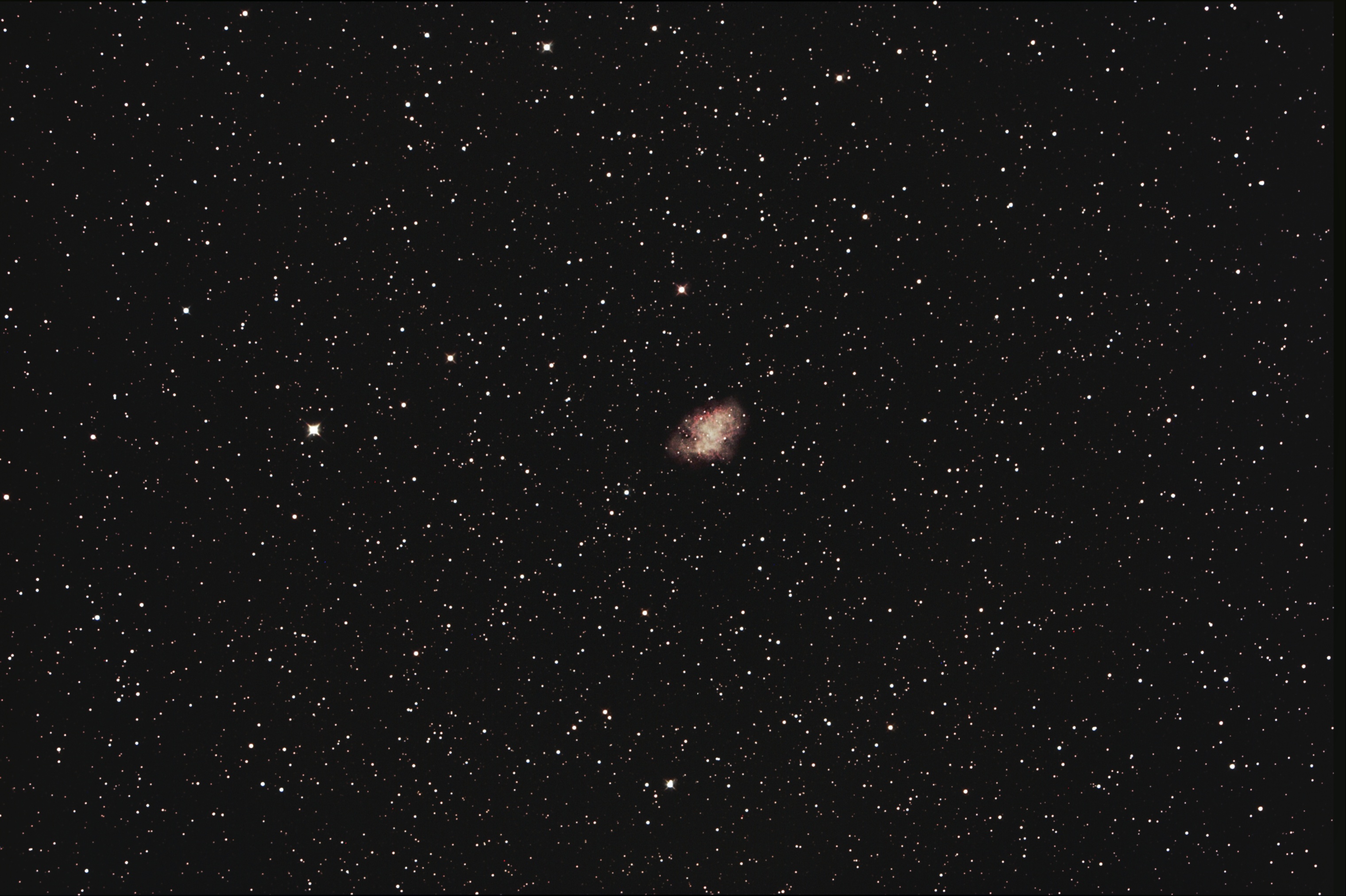

    Hi,
    M1 muss man ja nicht extra vorstellen. Ich möchte mir dem allgemeinen Kabbencocktail hier im Forum mit meiner Version anschliesst. RGB Single-Shot Aufnahme mit SXV-M25, 9 Bilder á 10 Minuten, ASA 10" f/3.8. Aufnameort südlich Stuttgart/Kleinstadthimmel am 15.10.2007
    Grösser:
    http://www.wizards.de/~frank/a…07/M1_1512007_1600_v3.jpg
    1:1 Auflösung (kein Crop):
    http://www.wizards.de/~frank/a…5102007/M1_1512007_v3.jpg
    Kommentare, Lob und Tadel wie immer willkommen...
    Grüße & CS
    Frank
    Edit: Noch ein Bild mittlerer Auflösung eingefügt

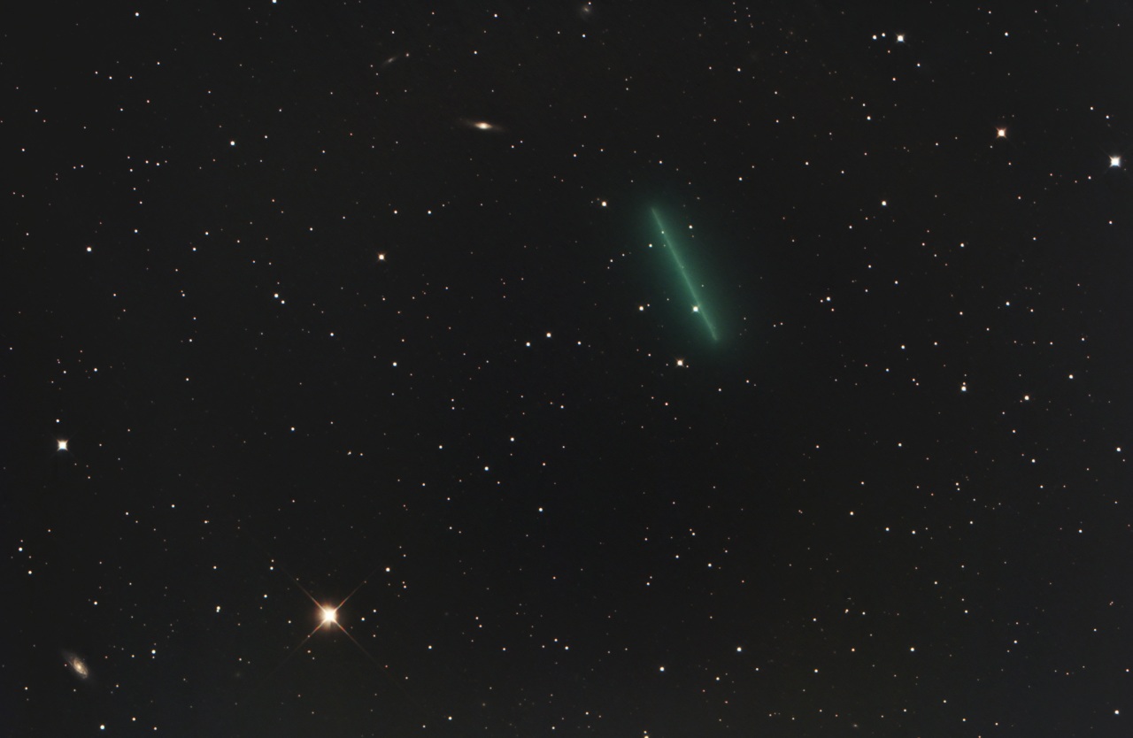

    Hi,
    Hier mal meine Bilder zu dem kleinen Raser, aufgenommen am 16.07.2007 von 0:26 bis 1:25.
    Erstmal auf die Sterne geführt:
    Grösser:
    http://www.wizards.de/~frank/a…7072007/LINEAR_VZ13_2.jpg
    Dann wurde auf den Komet nachgeführt und dieses Bild ins andere eingerechnet.
    (Als "Pretty Picture" zu verstehen, da ich die Kometenspur manuell löschen musste):
    Grösser:
    http://www.wizards.de/~frank/a…7072007/LINEAR_VZ13_1.jpg
    Der Kleine war ganz schön flott unterwegs. Aufgenommen mit 10" Newton ASA f/3.8, Kamera SXV-M25,
    Guiding: STV/eFinder. 5 Minuten und 1 Minuten Frames.
    Frank

    Danke euch! :)
    Gerald: Mit Ha extra sollte beim Bubble noch einiges "gehen", das zeigt ja auch die Detail-Aufnahme von Dir, prima btw! Ich war aber schon ganz erfreut wieviel mit einer reinen RGB Belichtung rüberkommt, zumal unter meinem Kleinstadthimmel.
    Frank

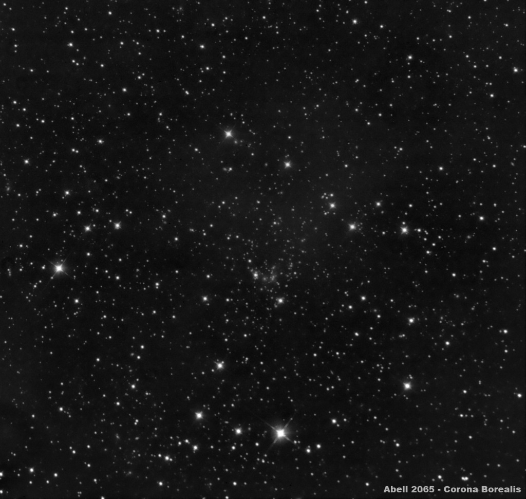

    Nachdem hier ja meist die Vorzeigeobjekte dominieren, mal was anderes zur Abwechslung.
    Ich bitte das Bild hier nicht zu streng zu bewerten, ich übe noch mit der neuen Kamera/Filterradsystem.
    Man sieht das eine leichte Verkippung drin ist, Fokus nicht ganz perfekt und der Korrektorabstand war auch
    ein paar mm 'off' daher ist die Sternabbildung in den Ecken nicht gut. Es handelt sich schlicht um Versuchsaufnahmen
    um das Equipment zu kallibrieren.
    Ich hoffe trotzdem das es den ein oder anderen gefällt und inspiriert auch mal fernab von den Messierobjekten
    und hellen NGCs sein Glück zu versuchen.
    3 x 10 Minuten mit dem Epsilon 160 und der STVF-H16, nur L Frames. Aufgenommen 1:00 - 1:30 12. März 2007, ca. 30 km südlich Stuttgart.

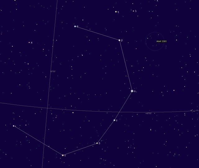

    Bei Abell 2065 handelt es sich um einem Galaxienhaufen im Sternbild der Nördlichen Krone:
    Einige hundert Galaxien tanzen dort im Abstand von 1.5 Milliarden (!) Lichtjahren den Schwerkrafttango.
    Die hellesten in der Mitte sind um 16te Grösse, viele jedoch viel schwächer.
    Intergalaktische Grüße
    Frank
    Hi Thomas,
    Ich habe auch die letzen Schönwetternächte damit verbracht mein neues Equipment (SXVF-H16/TrueTek-Ultraslim-Filterrad am Tak Epsilon 160) zu debuggen. Erst war die Kamera leicht verkippt, dann war der Korrektorabstand nicht korrekt und dann der Himmel wieder für den Eimer. Frustierend, aber wenn dann mal tut freut man sich doch auch wieder.
    Schöner M81 btw.
    Frank
