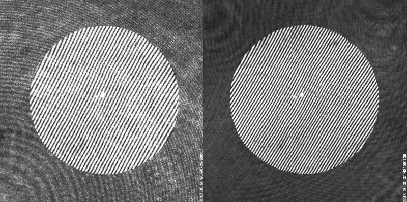

ZitatWarum das so ist, kann ich allerdings nicht sagen, denn der Teilerwürfel ist nicht polarisiert.
Bei jedem Teilerwürfel ist das durchgehende und reflektierte Licht mehr oder weniger stark polarisiert. Bei denen die als "nicht polarisierend" angeboten werden ist der Effekt nur nicht so stark wie bei den anderen.
Michael -
OK, wenn jeder Würfel eine gewisse Polarisation hat, dann ist das ja so richtig. Ich habe mal zwei Bilder aus der Serie vor achsialer Drehung des 532nm Laser und danach gemacht, damit man sieht wie stark sich das auswirkt:
Beste Grüße, Henri
