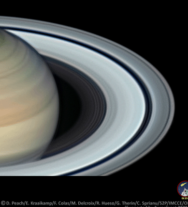

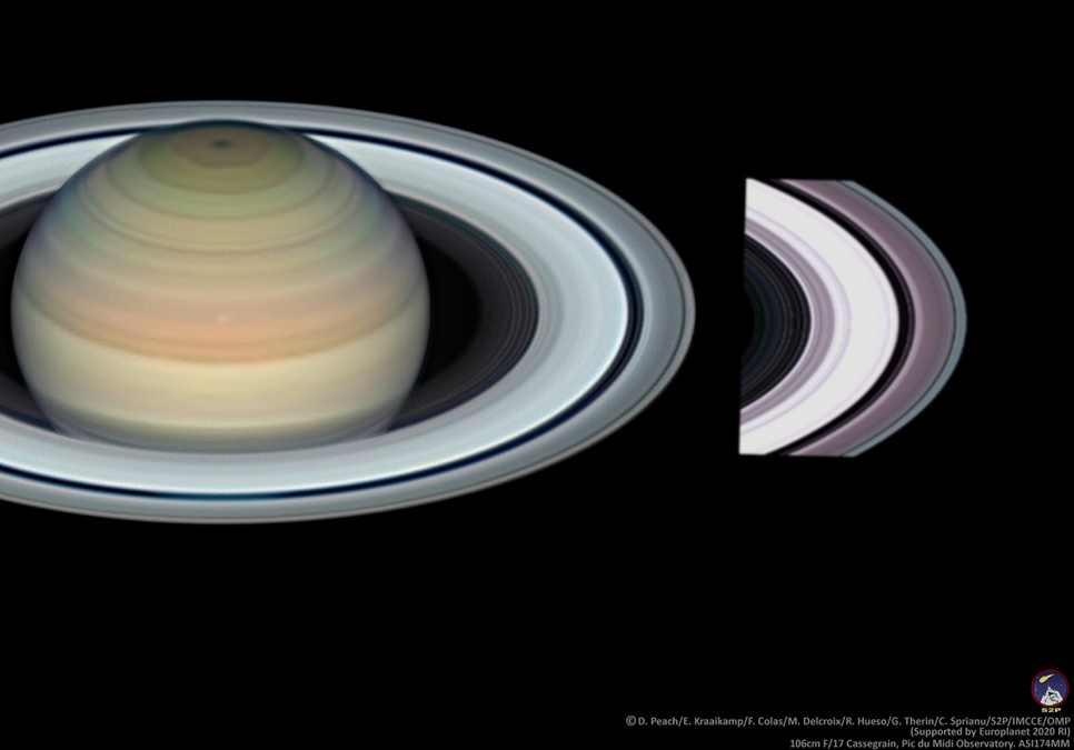

Dem Bild 17.06.2017 vom Pic Du Midi (1-Meter Teleskop, D. Peach, E. Kraaikamp, F. Colas, M. Delcroix, R. Hueso, G. Therin, C. Sprianu, S2P, IMCCE, OMP)
https://apod.nasa.gov/apod/ap170617.html traue ich nicht wirklich. Hab Rohbilder und Bearbeitungen von diesem Bild gesehen. Die Astronomy Picture of the Day Bearbeitung sieht mir nach akuten Überschwingern aus Bildbearbeitung aus, diesmal den Überschwingern eines 1 m Spiegels. Sind halt viel kleiner als bei 14", haben aber alle den selben Abstand - sehr verdächtig.

Original erstellt von: RobertR
[url]https://apod.nasa.gov/apod/ap170617.html[url] traue ich nicht wirklich. Hab Rohbilder und Bearbeitungen von diesem Bild gesehen. Die Astronomy Picture of the Day Bearbeitung sieht mir nach akuten Überschwingern aus Bildbearbeitung aus, diesmal den Überschwingern eines 1 m Spiegels. Sind halt viel kleiner als bei 14", haben aber alle den selben Abstand - sehr verdächtig.
Robert, bei allem Respekt, aber wo siehst Du denn hier "Überschwinger" bei der Bearbeitung noch dazu "verdächtig" ? Ich hab das jetzt sehr lange verglichen und kann irgendwie keinen Grund für Deine Bedenken finden... Wenn ich Kontrast und Auflösung einer Cassini-Aufnahme anpasse und vergleiche, dann wird meiner Meinung nach erstmal deutlich, welche Qualität und welchen Meilenstein dieses Team mit der Aufnahme erreicht hat:

will das Aufnahmeteam nicht beleidigen. Keinen Zweifel, das APOD-Bild selbst und seine RGB Kanäle sind sicher eine der oder die beste Aufnahmen, die von der Erde bisher aus je von Saturn gemacht wurden. In irgend einem Forum wurde die Entstehung des Bildes intensiv diskutiert, vermute mal Cloudy Nights - hab das damals intensiv verfolgt und die Verbesserung des Bildes bewundert. Hatte damals nicht die geringsten Zweifel an der Schärfung....
Cassini ist eine gute Quelle für gute Ringaufnahmen. Hier eine detailierte Ringaufnahme aus der Cassini Mission aus 2008 mit Beschreibung der Ringdetails:
Verdächtig im Apod Bild ist für mich die gleichmäßige Abfolge von hellen und dunklen Zonen im C-Ring, die auch an anderen Stellen im Bild genau den gleichen Abstand haben. Diese war in den ersten Präsentationen des Teams nicht zu sehen. Im C-Ring gibt es die Maxwell Trennung, die wir wohl auch erwischt haben und eine Abfolge von helleren und dunkleren Zonen. Eventuell ändert sich die Optik und Abstände der Ringzonen?
PS: Welche Cassini Aufnahme hast Du verwendet? Ich vermute 26.04.2016 NASA PIA21046? Das Cassini Bild aus 2016 sieht wirklich ähnlich zum 2017 APOD-Bild aus und damit anders als das Bild aus 2008....
