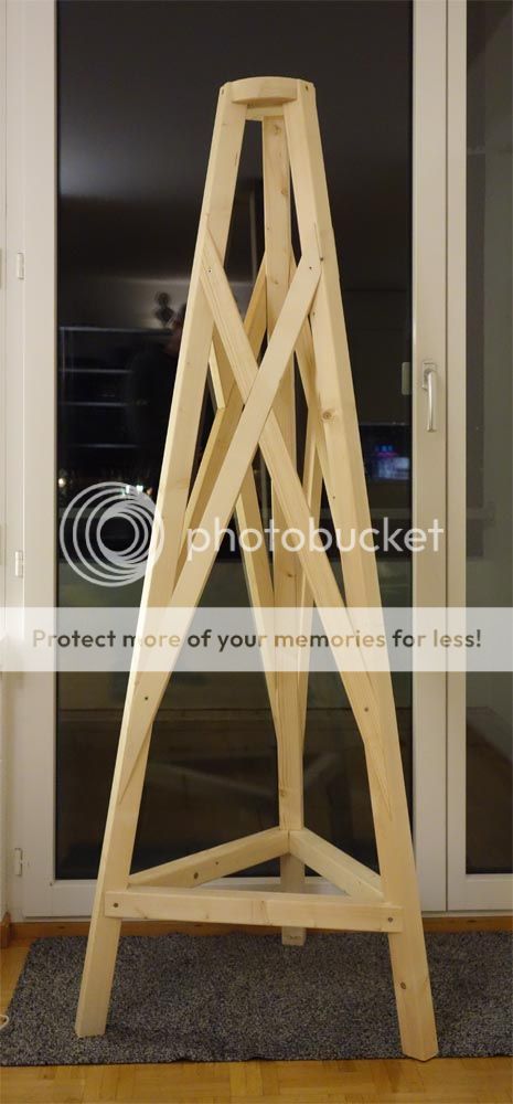

Ich habe, bevor ich mein Zeiss Fernrohr aus gewichtsgründen verkauft habe, das original Stativ vermessen und es als Vorbild für einen Eigenbau verwendet.
Folgende Überlegungen habe ich angestellt.
Es sollte:
- Leichter als das Original sein
- Etwas höher als das Original sein, damit im Stehen beobachtet werden kann
- Unten nur so breit sein, dass es durch meine Balkontüre passt
- Aus handelsüblichen Hölzern herzustellen sein
Nach kurzer Planung ist daraus in etwas 8 Abenden das hier entstanden.
Im Gegensatz zum Original, ist meins aus Fichtenholz und nicht aus Eschenholz gebaut. Das ist deutlich günstiger und in jedem Baumarkt zu bekommen.
Oben drauf sitzt zur Zeit ein SkyWatcher 120mm/1000mm Refraktor. Die Adaption für ein historisches Emil Busch Fernrohr sollte demnächst gebaut werden.
Wer auch Lust hat, ein solches zu bauen, kann hier die Pläne herunterladen.
https://www.dropbox.com/s/wdbi…3sp/Plane_Stativ.pdf?dl=0
Ich brauchte dazu eine kleine Tischkreissäge, eine Stichsäge, eine Bohrmaschine und eine grobe und eine feine Feile. Eine Bandsäge hätte einige Arbeitsschritte vereinfach, gibt es aber in meinem Hobbykeller leider nicht.
Die Pläne habe ich im Massstab 1:1 ausgedruckt, ausgeschnitten und als Schablonen verwendet. Das Übertragen der verschiedenen Winkel war so am einfachsten.
