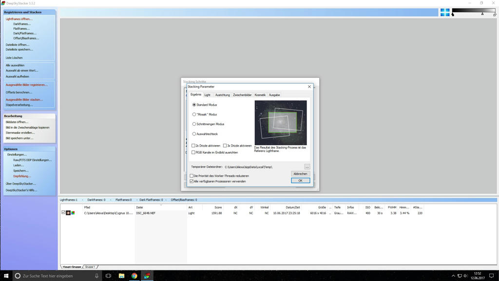

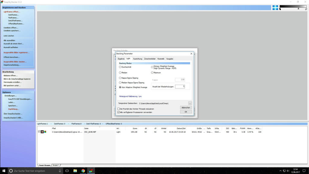

  • Einstellungen in DSS:
    An den RGB Kurven wurde in DSS nichts verändert und die Änderungen wurden nicht in das Bild übernommen.
    Fits Datei:
    http://www.mediafire.com/file/…3eb/Cygnus_10.06.2017.fts
    Aus meiner bisherigen Erfahrung sind mir bei der Brennweite Belichtungszeiten von bis zu 180 Sekunden möglich.
    Ich hoffe das hilft weiter.[:)]
    MfG Alex
