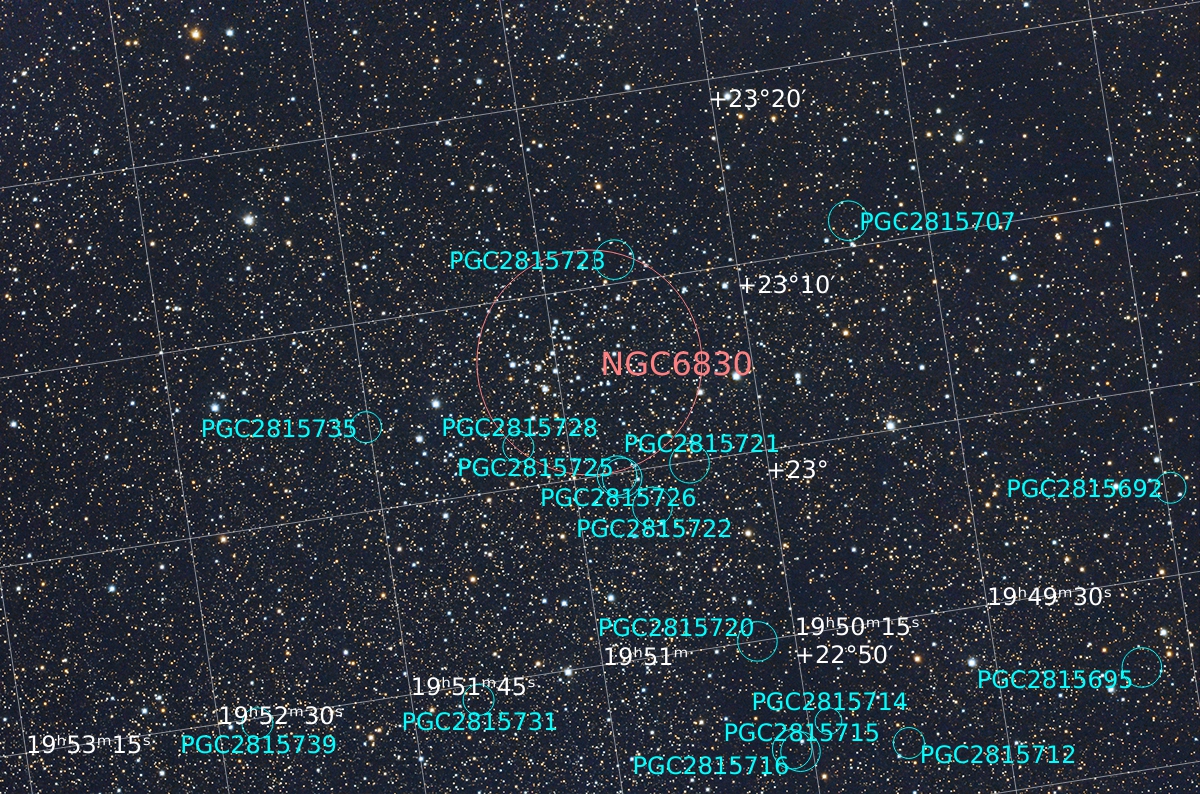

Moin Zusammen,
ich packe dann mal wieder ein Bild in den "Bilderthread"...
Es sollte letzte Nacht (13./14.08.2025) die ganze Nacht klar werden, dann sagte das Radar "Wolke" voraus und dann gab es doch noch ein wenig CS.
Bevor der Mond zu sehr nervte, habe ich u.a. den Offenen Sternhaufen NGC6830 (Trumpler-Klassifikation II2p) im Vulpecula / Fuchs aufgenommen.
Belichtet habe ich 222x10s = 37 Minuten.
Datum: 13.08.2025
Teleskop: Celestron Origin RASA | Belichtung: 222x10s = 37 Minuten mit Player One Anti-Halo UV/IR-Cut-Filter | gestackt mit APP | bearbeitet mit PI und PS
--> die volle Auflösung gibt es in der Galerie
