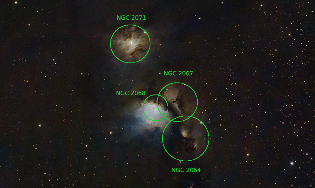

    M78 / NGC2068 "Casper the friendly Ghost":
    18274-m78-ngc2068-casper-the-friendly-ghost-2nd-light-1-25h-mit-dem-celestron-origin
    Datum: 30.01.2025
    Teleskop: Celestron Origin RASA | Belichtung: 452x10s = 1,25 Stunden | bearbeitet mit PI und PS
    Norden ist oben!

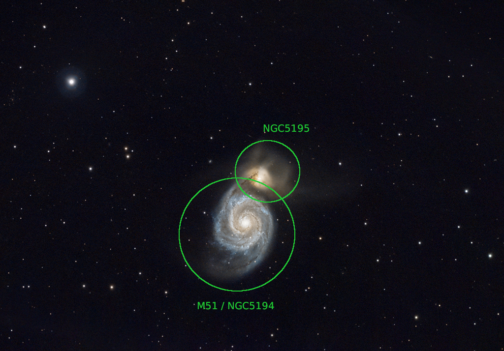

    M51 "Whirlpool Galaxie":
    18281-m51-whirlpool-galaxie-47-minuten-mit-dem-celestron-origin
    Datum: 01.02.2025
    Teleskop: Celestron Origin RASA | Belichtung: 280x10s = 47 Minuten | bearbeitet mit PI und PS
