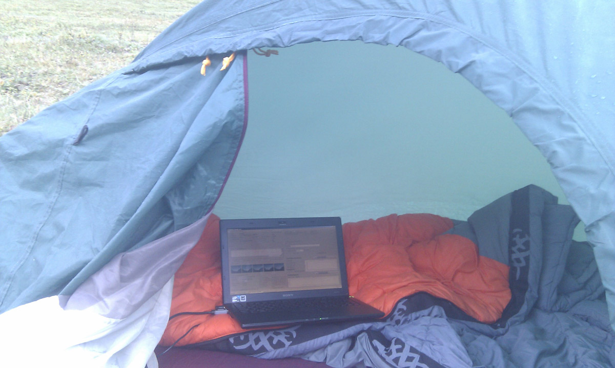

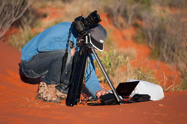

    Hier noch ein paar Bilder bei der Erstellung:
    Pascal

    Und noch ein Wort zum Zubehör:
    Da ich schon ein paar mal Sternenhimmelfotografien getätigt habe, auch über gesamte Nächte hinweg, bin ich hier schon einigermaßen gut ausgestattet. Kompass, Netbook (Bilderspeicher + Kamerasteuerung), iPod mit Filmen, Notwendiges zum Warmhalten etc.
