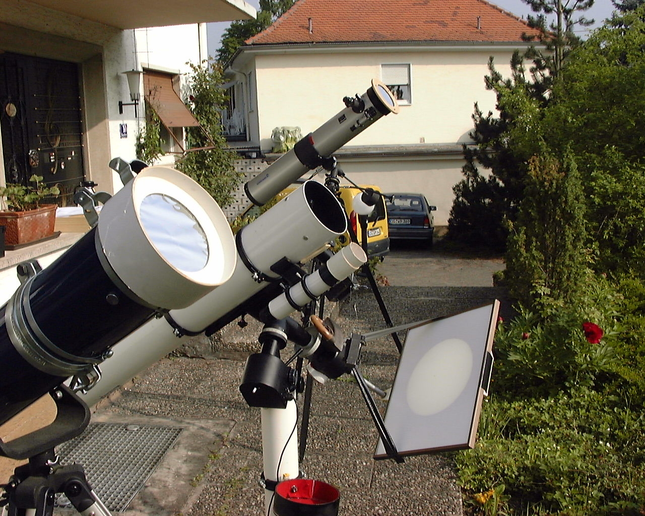

    ist das der hier? http://www.av-ortenau.de/archiv/merkur2003/scopes.jpg Ich bräuchte auf jeden Fall einen für Refraktoren, am besten mit 2"-Anschluß.
    Caro
    Hallo Caro
    nein, so sehen diese Schirme von TAL nicht aus. Die sind länglicher und etwas schmaler an der Stelle, wo man ein Blatt Papier für die Projektion der Sonne einspannen kann.
    Kümmere mich heute Nachmittag um ein Foto und werde es hier dann posten.

    <blockquote id="quote"><font size="1" face="Verdana, Arial, Helvetica" id="quote">Zitat:<hr height="1" noshade id="quote"><i>Original erstellt von: Caro</i>
    <br />Hallo miteinander,
    auf der Suche nach einer Nicht-Bastellösung für die klassische Weißlichtsonnenbeobachtung mit größeren Gruppen - eben per Projektionsschirm - werde ich derzeit nur noch bei Vixen fündig. Der Vixen-Projektionsschirm sieht soweit gut und genauso stabil aus wie ich mir das vorstelle (keine Wackelversion mit nur einer Haltestrebe oder gar um die Ecke per Zenitspiegel), hat allerdings ein kleines Problem: Er hat das 36,4mm-Anschlußgedöns von Vixen, so daß man wieder Adapterkrempel braucht, wenn das ganze an einen Nicht-Vixenrefraktor soll.
    Weiß jemand Alternativen?
    Caro
    Hallo Caro
    ich habe einige dieser Projektionsschirmen auf Lager. Es sind TAL Projektionsschirme, welche ich mal vor Zeiten gekauft habe, aber wegen relativ kleiner Nachfrage, nicht im Shop eingepflegt habe.
