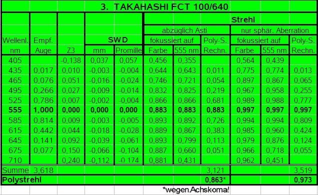

    Kurt hat hier auch einen TAK FCT 100/640 (mit CaF2) ausgemessen.
    http://www.astrotreff.de/topic…OPIC_ID=98314&whichpage=1
    Der schneidet vom Farbfehler her auch spitzenmäßig ab und das bei sehr schnellen f/6,4 was schon was heißen will.
    Leider hatte das Testexemplar Achskoma, hat ja auch schon ein paar Jahre auf dem Buckel und müsste mal neu zentriert werden.
    Hier die Tabelle mit allen Werten.
    http://www.astrotreff.de/upload/Kurt/20100227/Bd8.jpg
    =&gt; Was meinen eigenen FCT-100/640 betrifft, der gemäss Seriennummer aus dem Jahr 92 stammt (in dem ich ihn auch gekauft hatte), so ist er, wohl nicht zuletzt dank bester Behandlung (massive, selbstentworfene und vom Schreiner gezimmerte Holzkiste sowie stets grosse Sorgfalt beim Transport) ununterbrochen und nach wie vor stets perfekt zentriert gewesen. Auch bei 230-facher Vergrösserung ist weder an Mond, Venus noch Wega der geringste Farbfehler festzustellen. Und ich bin in "teleskopischer" Hinsicht unheimlich pingelig...
    Beat
