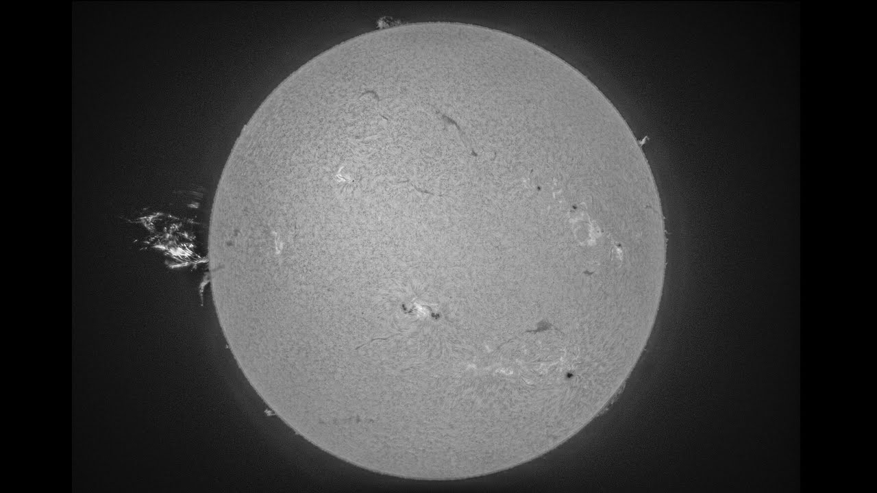

    Danke. War ein Glückstreffer. Wollte nur mal ein Zeitraffer der Sonne ausprobieren. Musste dann und wann die Sonne repositionieren, da die FS2-Steuerung in Sonnengeschwindigkeit auf meiner Vixen GP-D2 Montierung doch einen Tick zu langsam läuft.
    Hab die Rohdaten dann nochmals verarbeitet, da PiPP fürs Ausrichten der Bilder anfangs mit den von Lightroom generierten 16bit TIFFs oder JPEGs nicht klar kam. Hatte es dann mit ImPPG probiert, doch das Ergebnis ruckelte immer noch. Habs dann nochmals mit 8bit PNG probiert und das klappte mit PiPP besser. Das Resultat ist hier:
    Huge Solar Flare on 27 May 2023 Timelapse
    970 single 16bit frames (1000 actual ones, but there were some clouds) with 20 seconds interval (circa 5.5 hours). Lunt LS60T + ASI 178MM. CME starts at 0:19...
    youtu.be
    Noch bessere Aufnahmen würde man hinkriegen, wenn man statt Einzelbildern jeweils kurze SER Videosequenzen von 10s macht und daraus erst schärfere Einzelbilder für den Zeitraffer rechnet. Doch der Aufwand ist gross und Autostakkert kann nicht 1000 Einzelvideos als Stack-Prozess verarbeiten. Kennt jemand ne Software die das kann?
