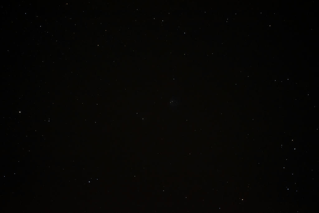

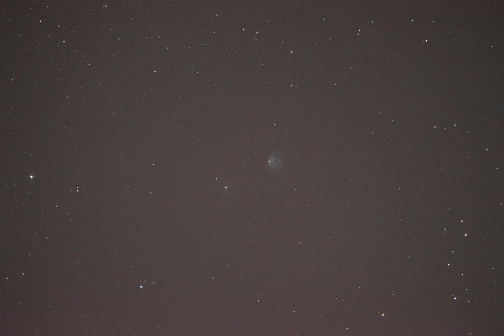

    Hallo und Danke für die vielen Antworten.
    Zuerst einmal eines der Rohbilder
    Original aus der Kamera
    Gestretcht
    Dieses Bild hat folgende Werte in DSS
    Score 347.96
    FWHM 4.64
    Himmelshintergrund 0.64%
    Sterne 52

    Es gibt 5 Bilder die im Vergleich zu allen anderen katastrophal schlecht abschneiden die ich aber trotzdem mit verrechnet habe.
    Der Kameraakku ist in der ersten Nacht gestorben und deswegen konnte ich nach den Aufnahmen auch keine Flats aufnehmen.
    Mir wurde mal gesagt ich brauche bei einer DSLR keine Bias und Darks eigentlich auch nicht, soll ich sie die nächsten Male wieder aufnehmen?

    Da Bäume und Häuser im Weg standen bin ich in den Zwei Nächten vom 24. und 25.02.2019 nur auf 5 Stunden Aufnahmezeit gekommen, was trotzdem mein bisher größtes Projekt ist.
    Naja, 300 Minuten aufgenommen und in DeepSkyStacker gestapelt und dann in Fitswork und Photoshop bearbeitet.
    Beim Aufnehmen war M78 nicht immer in der Bildmitte sondern teilweise im rechten Drittel des Bildes und ich glaube das das der Grund ist warum in DSS folgendes stand nachdem alle Bilder "registriert" wurden und es ums stapeln ging.
    Von den 1173 Bildern wurden nun also nur 841 verwendet oder ist das ein Anzeigefehler?
    Es war eingestellt das 100% der besten Bilder verwendet werden sollte.
    Wie schon gesagt 1173 mal 15 Sekunden
    Ohne Kalibrierungsbilder
    Nikon D3300 an Skywatcher 130/650 mit Komakorrektor auf Exos-2
    Hier das Ergebnis
    Ist es normal das man bei der Belichtungszeit so wenig sieht oder liegt das daran das es bei mir einfach zu hell ist?

    Aufgenommen habe ich in Raw, sprich NEF, und so auch in DeepSkyStacker geladen und gestackt. Das Ergebnis dann als 32bit Fits in Fitswork zugeschnitten und gestretcht.
    Dannach in Photoshop mit Gradiationskurve und Luminanzebene den Kontrast erhöht und den Hintergrund abgedunkelt.
    Hatte mir bei 187 Minuten auch mehr erhofft, vergleichbare Ergebnisse habe ich immerhin schon mit 80 Minuten erreicht aber der Mond schien auch ziemlich Hell.
    Hab hier mal die Fits datei verlinkt (380MB)
    https://www.mediafire.com/file/qyic59q01ois00s/Orion_16_
    Wäre froh wenn du dir den stack mal ansehen könntest [:)]
    Ich hatte die Sonnenblende auf dem Objektiv damit von vorne kein Licht ins Bild gelangt, der Sucher war aber nicht bedeckt.
    Viel höhere ISO geht da eigentlich auch nicht da ein Einzelbild schon relativ hell ist. Hier ein Beispiel.
    Mit genau diesem Setup wären auch 180 Sekunden und mehr drin (kein Guiding) da ich bei gleichem Objekt mit gleichem Objektiv mit der D3300 (1,5x cropfaktor) schon 180 Sekunden belichtet habe und trotzdem noch runde Sterne hatte.
    ISO 200 habe ich außerdem gewählt da hier http://dslr-astrophotography.com/iso-values-nikon-cameras/ steht das das SNR bei ISO 200 (und evtl 800) am besten ist.
    Mit Farbkringel meinte ich nicht Barnards Loop. Hab hier die Farben mal hervorgehoben damit man es besser sehen kann.
