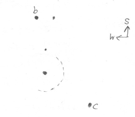

    LoTr 5 = PNG 339.9+88.4 im Coma Berenices:
    Der 9 mag helle scheinbare Zentralstern IN Com überstrahlt extrem und macht diesen Planetary wieder zu einer Grenzbeobachtung. Vergleiche mit dem Nachbarstern (b) ähnlicher Helligkeit zeigten, dass dieser Stern ein etwas heller streuendes Halo verursachte, das Richtung Stern (c) im NO etwas stufiger erfolgt. Am besten mit 24 mm WF (105x) + Lumicon OIII. Unsicher, sehr gewagte Sichtung! Das hat mehr was von "Nachweisen" als von richtig "sehen". Dabei hatte ich extra für sowas den Spiegel frisch "gewienert"

  • ach ja... ganz vergessen. LoTr 5 ist wirklich ´ne harte Nuss und der bislang schwächste PN den ich jemals beobachtet habe. Bei mir war es auch der Vergleich zu den Nachbarsternen der das "Nichts" hervorbrachte.
    Hier der Logbucheintrag:
    &gt;&gt;Jens Bohle, 508/2250mm Newton, fst 6,7 mag am Pol beim ITV 1999, Vergrößerung 86fach und 107fach bei 0,8 ° bzw. 0,5 ° Gesichtsfeld bei 6 mm und 5 mm AP. [OIII] + o. Filter. Extrem schwieriges Objekt!
    Erscheint rundlich und ist nur mit [OIII] Filter bei Bewegung des Teleskops zu sehen. Umgibt konzentrisch einen ~ 9 mag Stern.
    &lt;&lt;
