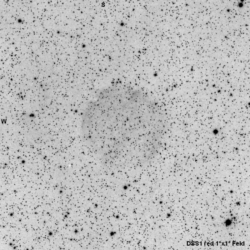

    PuWe1= PK 158+17.1 ist im Lux, am Grenzdreieck zu Giraffe und Fuhrmann gelegen, also in the Middle of Nowhere. Mit Hilfe der Uranometria Seite 27L und einem DSS Ausdruck 1°x1°, den ich dafür mitgenommen hatte, war die Stelle nach einer Weile Sucherei am Rande der Milchstraße lokalisiert. Das Objekt stand fast im Zenit, beste Voraussetzungen, jetzt oder nie.

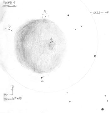

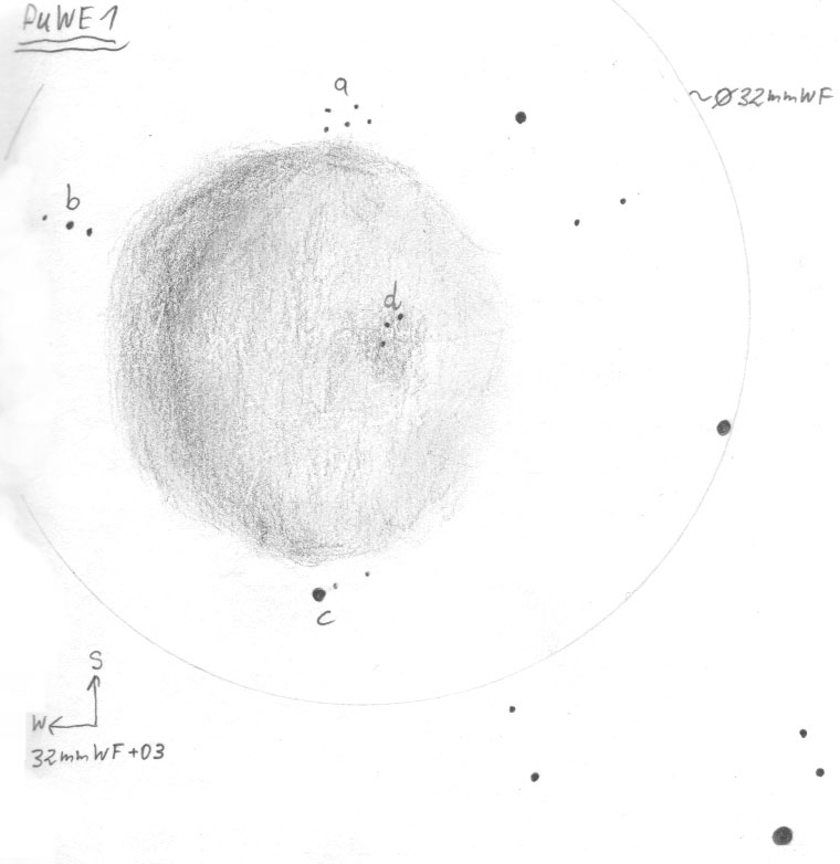

    Den OIII Filter in's 32 mm Wide Field Okular (macht bei meinem 24" f/4,1 70x und eigentlich viel zu große 7,7 mm Austrittspupille) und ... ja da ist er - keine Frage und einfacher als ich dachte[:p]
    puwe1zk.jpg <i>Anklicken zum Vergrößern</i>
    Am einfachsten ist der Bogen entlang der Linie von der 5-er Sterngruppe (a) zur 3-er Kette (b). Insgesamt oval ca. Richtung N-S ausgerichtet. Eine riesige Blase, nimmt die Hälfte des Gesichtsfeldes ein (1/3°). Die Ostseite ist schwer gegen den Milchstraßenhintergrund abzugrenzen. Nach Norden endet er bei einem 10 mag Stern in einer 3-er Kette (c). In der Mitte um die 3-er Gruppe (d) scheinbar etwas heller? Vielleicht streuen hier aber nur die Sterne.
    Nachdem er so groß ist, und die Teleskopöffnung eigentlich keine Rolle spielt, sahen wir ihn auch in Martin Brückners 12-Zöller. Hier erschien er mir eher rund, indirekt für ca. 20% der Zeit indirekt zu halten.

    Vollig unnötig, das DDS Bild, invertiert, kontrastverstärkt und fertig aufbereitet hatte ich auf meine Webseite gepackt oben schon verlinkt:
    DSS Ausdruck 1°x1°
