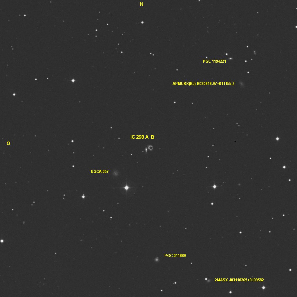

    Es ging gleich in die Vollen: Mit dem Galaxienpaar Arp 147= IC 298/A stand noch eine Rechnung offen (Siehe Uwes Bericht). Doch jetzt war ich mit dem DSS Ausdruck am Okular, da musste das Dingens die Hosen runterlassen:
    DSS II Bild. Anklicken zum vergrößern.
    Bereits im 20 mm Nagler (125x) sah man beim indirekt schauen an der Stelle einen nebulösen Fleck, der irgendwie ständig die Form änderte, je nachdem, wie stark indirekt man schaute. Die Schwierigkeit lag darin, dass sich ausgerechnet 20" östlich der IC 298 Linse ein kleines Sternchen reingeärschelt hat, nur um uns zu ärgern und das Seeing nicht gut genug war, um hoch genug vergrößern zu können. Nach einer Weile intensivem Photonenfang mit dem 7 mm Nagler (360x) wurde die Sache klar: Die IC 298 Linse selbst hat einen sternförmigen Kern, den ich mit dem Stern verwechselt habe. Guckt man stärker indirekt, erscheint IC 298 elongiert 2:1 als Linse und direkt westlich daran klebend die Ringgalaxie IC 298 A als runder kleiner Blob (ohne die Ringstruktur). Den Stern selbst haben wir nie sicher freistellen können.
    Nachdem wir richtig heiß gelaufen waren, mussten natürlich noch die Anderen Fuzzies aud dem DSS Ausdruck probiert werden und siehe da, sie waren alle da:
    UGCA 057 (15,5 mag (p), 0,7'x0,5' laut NED): Großflächiger als die IC 298, ca. 1/2' Durchmesser, rund, sehr diffus auslaufen. Indirekt für ca. 40% der Zeit zu halten. Erstaunlich einfach! Also weiter geht's mit
    PGC 011889 (16,2 mag (g), 0,44'x0,42' laut NED): Sehr diffus, aber 30% der zeit indirekt als runder Blob zu sehen.
    2MASX J03110265+0109582 (16,9 mag (g), 0,36'x0,30' laut NED): Klebt direkt SW an einen Stern von ca. 12 mag. genau rund, kräftiger durchgezeichnet als die vorige, aber kleiner.
    PGC 1194221 (17,1 mag (p)): An Sterndreieck naher einer Ecke gelegen. Sicher indirekt, leicht oval
    APMUKS(BJ) B030818.97+011155.2 (17,6 mag (p)): Nicht gesehen, die ist wohl zu flächig.
