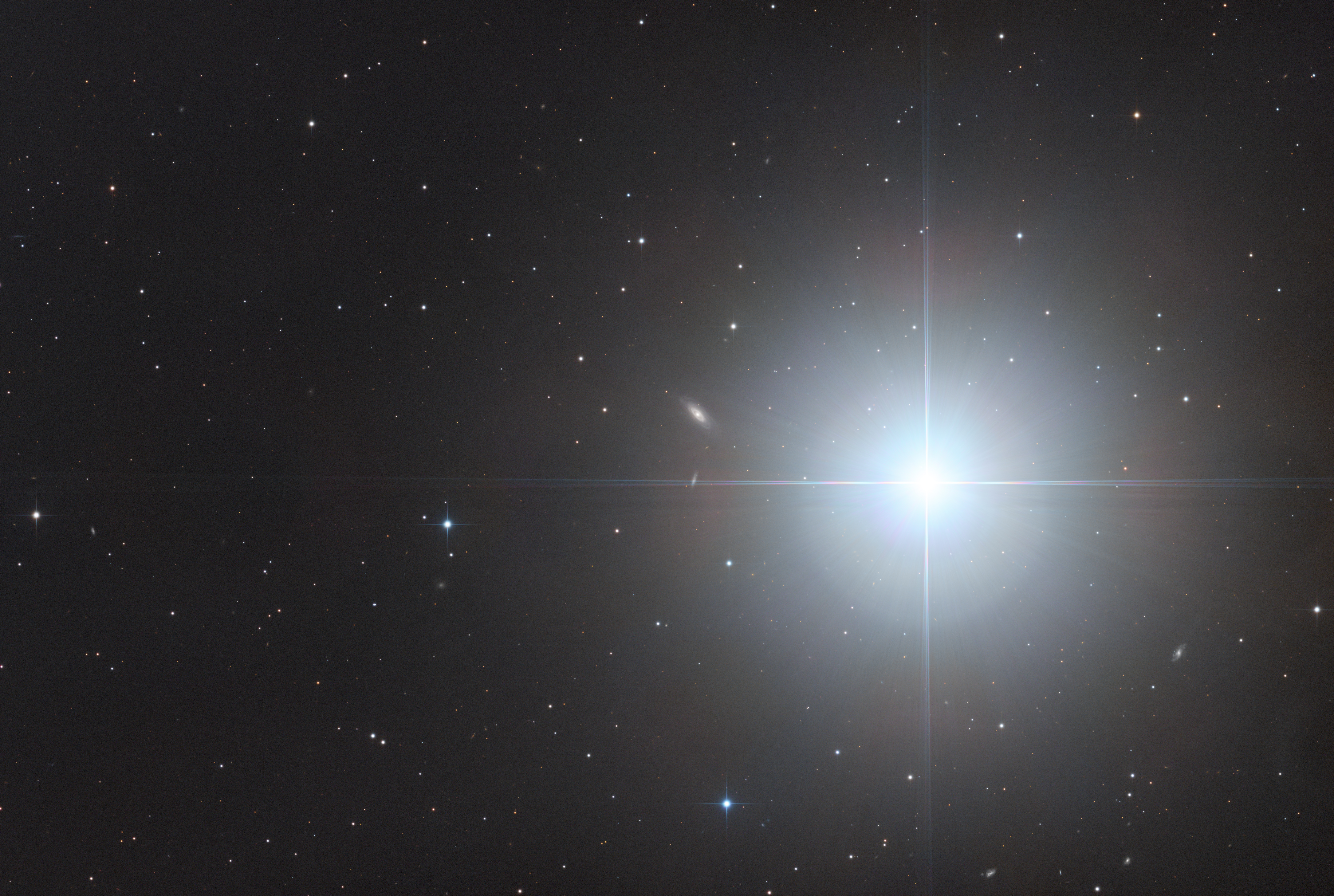

    Gestern habe ich fast 4 Stunden mit dem 10" f/4 + ToupTek2600C Kamera fotografisch draufgehalten. NGC 722 steht ja nur 7 Bogenminuten neben Sheratan, gestern auch noch direkt 16 Grad neben den 86% fetten Mond. ASTAP gibt in den Bildern eine Himmelsqualität von SQM= 17,2 mag/arcsec^2 heraus, Mond, Sheratan, Laternen, Stadtlichtglocke, ab und zu Wolkenschleier, pfff, es musste trotzdem sein, weil einfach kann ja jeder.
    Ein 17'x13' Crop, der in etwa dem Feld von Christophs Zeichnung entspricht. Man sieht den fast stellaren Kern mit der inneren Scheibe, die inneren Spiralarme sind nur angedeutet. Die schwächeren Außenpartien sind dem Lichtsmog zum Opfer gefallen:
    Das komplette 1,3°x0,8° Feld, das vielleicht zur Orientierung für eure Beobachtungen dienen kann. Die Sterngrenzgröße im Rohstack beträgt laut ASTAP 19,3 mag:

    Stathis – das Foto ist richtig gut geworden, vor allem bei den Bedingungen! Man sieht auch die kleine Hintergrundgalaxie im Spike von Sheratan sehr gut. Und ja, man erkennt ansatzweise die Ärmchen. Schön ist, wie Sheratan im Bildausschnitt strahlt. Visuell wirkt der Kontrast noch extremer, aber das Foto zeigt es sehr schön. Coole Sache!

    Ich habe noch 2 weitere Foto Sessions mit dem 10" f/4 Newton nachlegen können, einmal fast 4 Stunden mit der Farbkamera (IMX571 Chip) bei deutlich weniger Mond, der weiter entfernt stand und einmal über 5 Stunden mit einer Monokamera ohne Mond. Vor allem die Monokamera Aufnahme hat noch mal richtig "Meter" gemacht, sodass die Sterngrenzgröße auf ca. 21 mag angestiegen ist.
    Zunächst ein 46'x35' Crop. Neben NGC 722 finden sich noch weitere Galxiechen, z.B. die 16,4 mag helle unregelmäßig geformte PGC 1636080, die PGC 1638934, die PGC 1634095, die superdünne nur 18 mag helle PGC 90569 und unten rechts noch eine superdünne 16,4 mag helle Galaxie PGC 90570, die letzten beiden sind so dünn, dass sie sogar im Flat Galaxy Catalogue (FGC und RFGC) enthalten sind.
    Ich habe für Sheratan eine Maske erstellt, um dessen Intensität etwas zurück zu nehmen. Der Klick führt zur Galerie Großversion mit den Details zur Aufnahme und Bearbeitung:
    Ein Ausschnitt in 150% Darstellung:
    Die winzige Galaxie westlich von NGC 722 direkt auf dem Spike soll laut Aladin WISE J015438.88+204146.7 sein.
