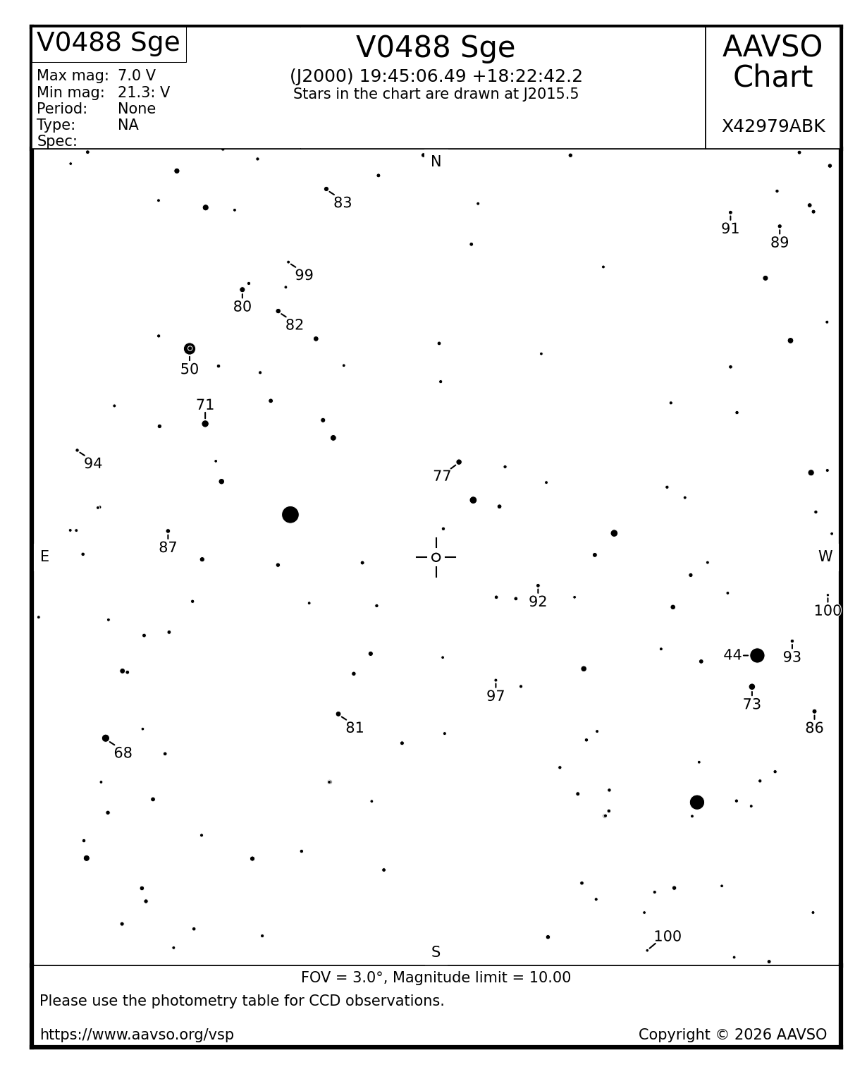

    Eine schnell gestrickte Aufsuchkarte:
    Der helle Stern in der Mitte ist δ Sge, der mit "50" (Helligkeit +5m0) bezeichnete ist ζ Sge, der weit rechts mit "44" ist α Sge.
    Wo sind die ganzen Smarties, wenn man sie mal braucht? :/   ;)
    Bye 4 now, Micha. (lebt ohne Smartphone)

    Ich habe mir diese Nova eben mit meinem 80er Refraktor bei 27facher Vergrößerung angeschaut.
    Ich schätze die Helligkeit um +6m9 ein, merklich heller als der +7m1-Vergleichsstern zwischen δ und ζ Sge.
    Die Nova war leicht zu identifizieren in dem Gebiet.

    Die schnell gezimmerte Aufsuchkarte oben ist übrigens völlig ausreichend zur Aufsuche und Identifikation. Bin froh, daß es so gut geklappt hat... :)
