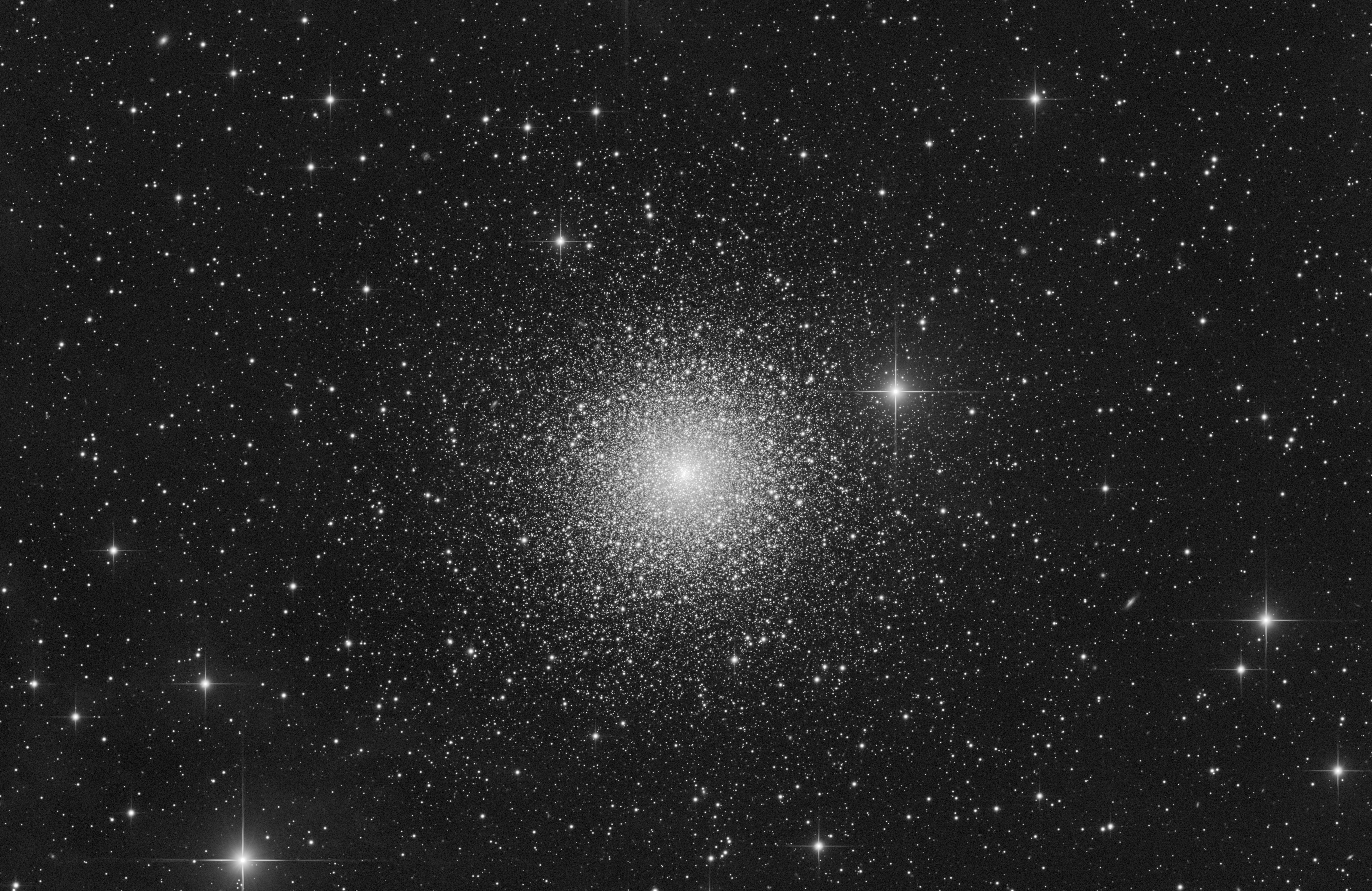

    als OdM für September habe ich ein bekanntes Doppelpack herausgesucht: Den Pegasus-Cluster (M15) mit Planetarischem Nebel Pease1. Da sollte für jeden etwas dabei sein...
    Pegasus-Cluster (M15/ NGC 7078)
    Aufnahme: Christian Rossberg

    ich hab letztes im August M15 abgelichtet. Ich bin mir auch ziemlich sicher, dass Pesae1 zu sehen ist, nur finde ich ihn nicht, leider auch nicht mit eurer Aufsuchkarte. Die vielen Sterne tanzen mir da zu sehr vor den Augen.
    Aufgenommen im August 2024 und sehr mäßigen Bedingungen (war diesig)
    Insgesamt 8 1/2 Stunden ...So ein Quatsch. Ich habe das mit einem anderem Bild verwechselt an dem ich gerade sitze. Es sind nur 25 Minuten gewesen an einem Abend * wie peinlich 8o
    mit EOS 6Da und L-Pro
    SW 8" Newton f/5 auf EQ6-R Pro
    VG, Micha
