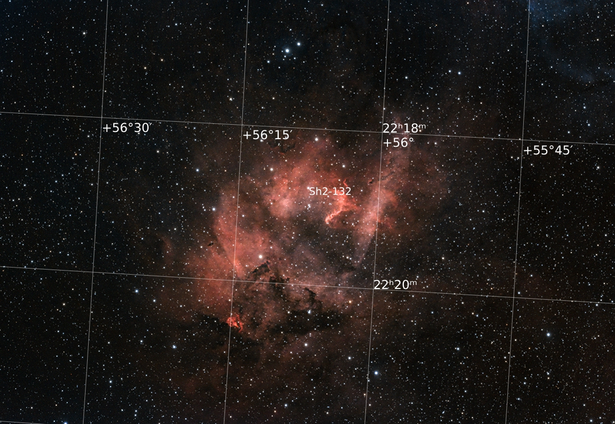

  • Moin Zusammen,
    Gestern war es endlich mal wieder über eine lange Strecke klar und ich konnte die 13. Nacht in Folge an meiner Fledermaus belichten.
    Danach habe ich das Origin auf den Emissionsnebel Sh2-132 "Löwennebel" im Kepheus ausgerichtet. Leider kamen nach nur 2 Stunden die Wolken und die
    Aufnahme wurde abgebrochen. Mit mehr Licht geht da sicher noch mehr.
    Belichtet habe ich 481x15s = 2 Stunden mit dem Celestron Nebelfilter.
    Datum: 02./03.09.2025
    Teleskop: Celestron Origin RASA | Belichtung: 481x15s = 2 Stunden mit dem Celestron Nebelfilter | gestackt mit APP | bearbeitet mit PI und PS
