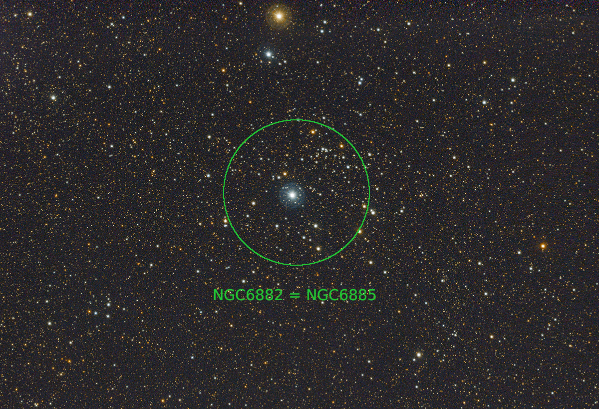

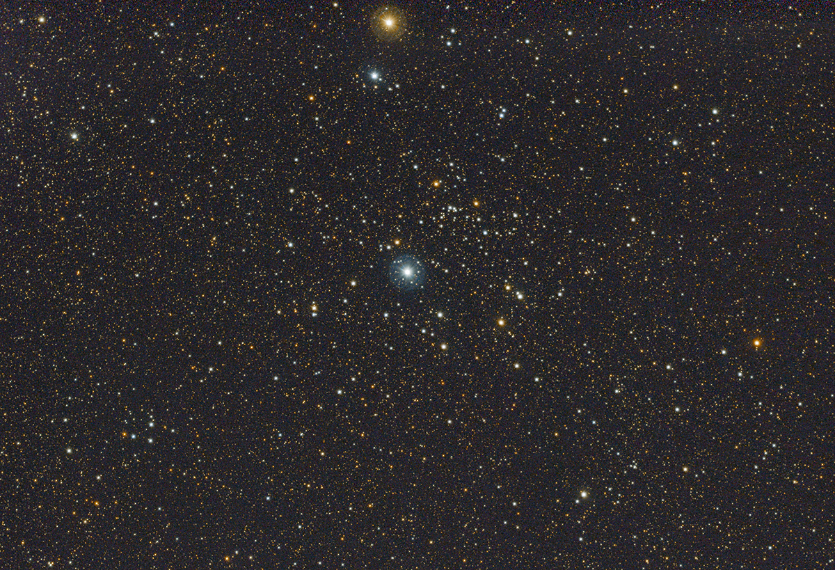

  • Neben der 6. Session an der Fledermaus und dem winzigen Planetary NGC6818 (siehe hier) konnte ich gestern noch auf dem OC NGC6885 (=NGC6882) / Caldwell 37 "20 Vulpeculae- Haufen" im
    Sternbild Fuchs belichten. Gesammelt habe ich 121x10s = 20 Minuten.
    Die Trumpler-Klassifikation des Haufens ist III2m.
    Datum: 18./19.07.2025
    Teleskop: Celestron Origin RASA | Belichtung: 121x10s = 20 Minuten mit Player One Anti-Halo UV/IR-Cut-Filter | gestackt mit APP | bearbeitet mit PI und PS

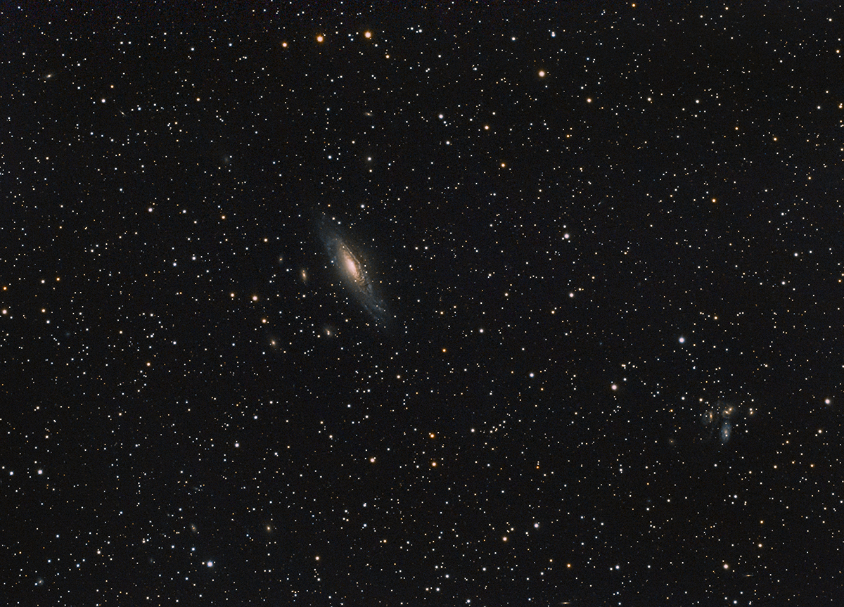

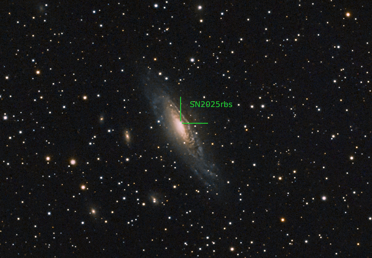

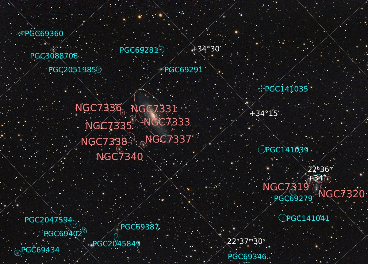

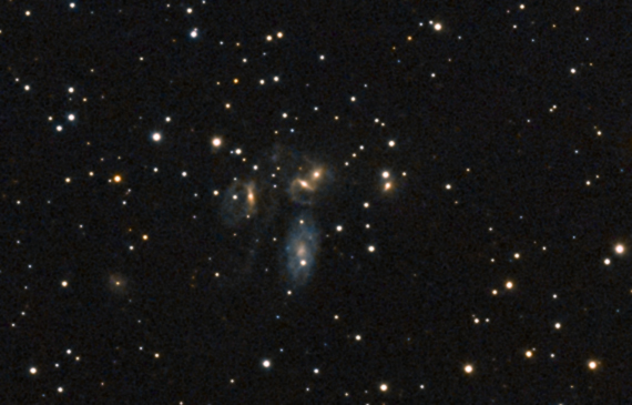

  • Moin Ihr Schlechtwetter-geplagten Originauten!
    Heute (29.07.2025) habe ich in den ersten Stunden des Tages endlich mal eine kleine Lücke zwischen den vielen Wolken erwischt. :star_struck:
    Ich habe das Origin auf die Supernova SN2025rbs in der Galaxie NGC7331 im Pegasus ausgerichtet. Im Pegasus tummeln sich jede Menge Galaxien, hier das "volle Feld":
    Datum: 29.07.2025
    Teleskop: Celestron Origin RASA | Belichtung: 342x10s = 57 Minuten mit Player One Anti-Halo UV/IR-Cut-Filter | gestackt mit APP | bearbeitet mit PI und PS
    SN2025rbs:
    Stephans Quintett:
    Es tat gut, endlich mal wieder ein paar Sterne zu sehen, leider war das vermutlich schon wieder die einzige Lücke im Regengrau für die nächsten Tage. :rolleyes:
