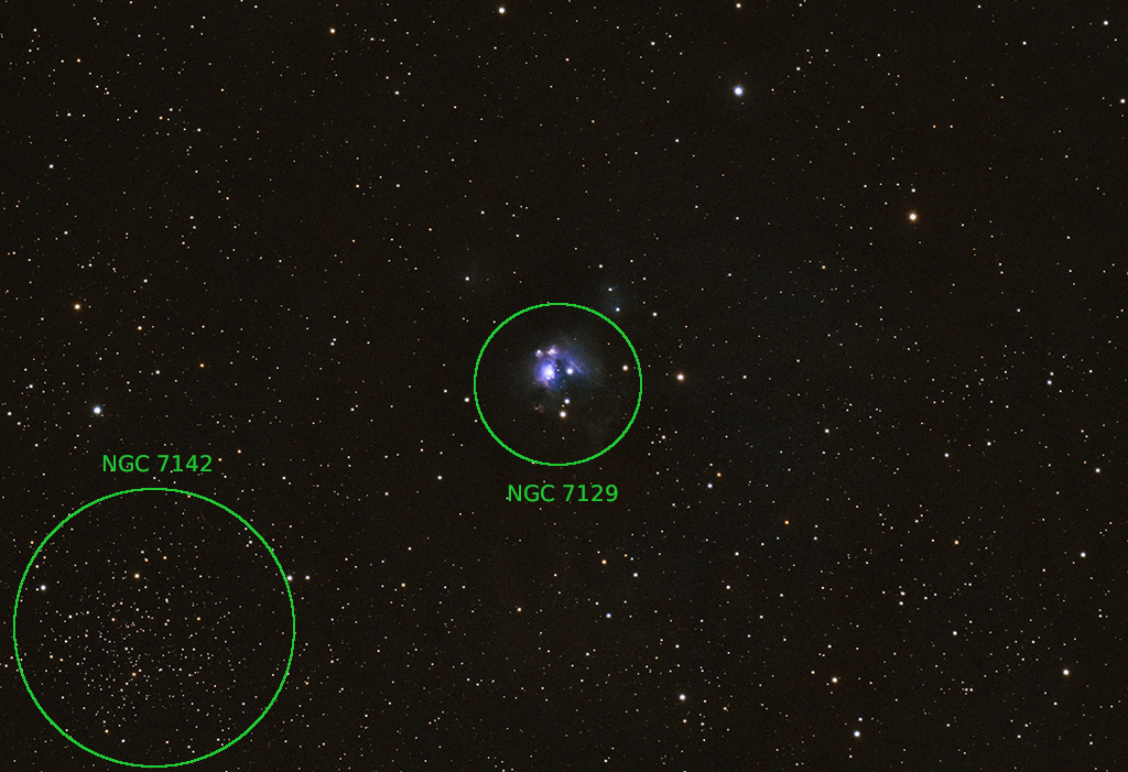

  • Gestern Abend (10./11.03.2025) gab es wieder "so eine Art CS". Den ganzen Tag war der Himmel schon dunstig und in der Nacht wurde es nicht besser.
    Trotzdem habe ich das Origin vor die Tür geworfen und habe 1540 10-Sekunden Bilder vom NGC7129 Reflexionsnebel im Kepheus aufgenommen.
    Als ich abgebaut habe, herrschte bereits wieder dichter Nebel.
    Ich habe dann wegen der schlechten Bedingungen im APP großzügig eine Verwendungsrate von 85% eingestellt, die Gesamt-Integrationszeit beträgt also 1309x10s = 3,64 Stunden.
    Links unten im Bild ist der Offene Sternhaufen NGC7142 zu sehen.
    18991-ngc7129-mit-dem-origin-durch-den-saharastaub
    Datum: 10./11.03. 2025
    Teleskop: Celestron Origin RASA | Belichtung 1306x10s = 3,64 Stunden mit Player One Anti-Halo UV/IR-Cut-Filter | gestackt mit APP | bearbeitet mit PI und PS
