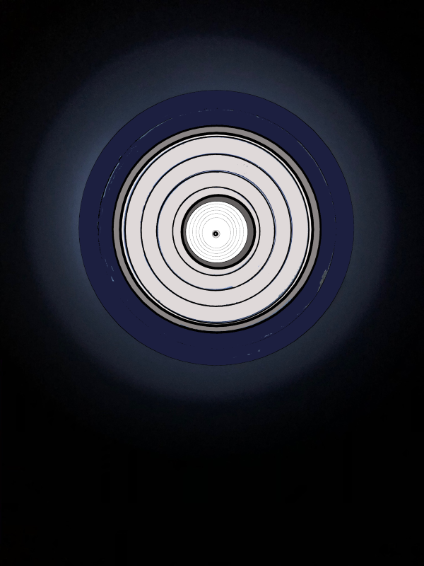

  • Ich habs im ertsten Beitrag nochmal nachgelesen, da wurde ein kleinerer FS mit Halter eingebaut und dadurch stimmt der Offset dann nicht so ganz..
    Es geht wohl um diesen Zustand
    &thumbnail=1
    Das kann man visuell völlig schadlos mit Halboffset etwas reinziehen, so wie bei Seeing 1 gut beschrieben und mit Grafiken hinterlegt.
    Ich hab dazu auch mal zwei Grafiken, ein mal Halboffset und ein mal Offset.
    finde den Fehler! :saint:
