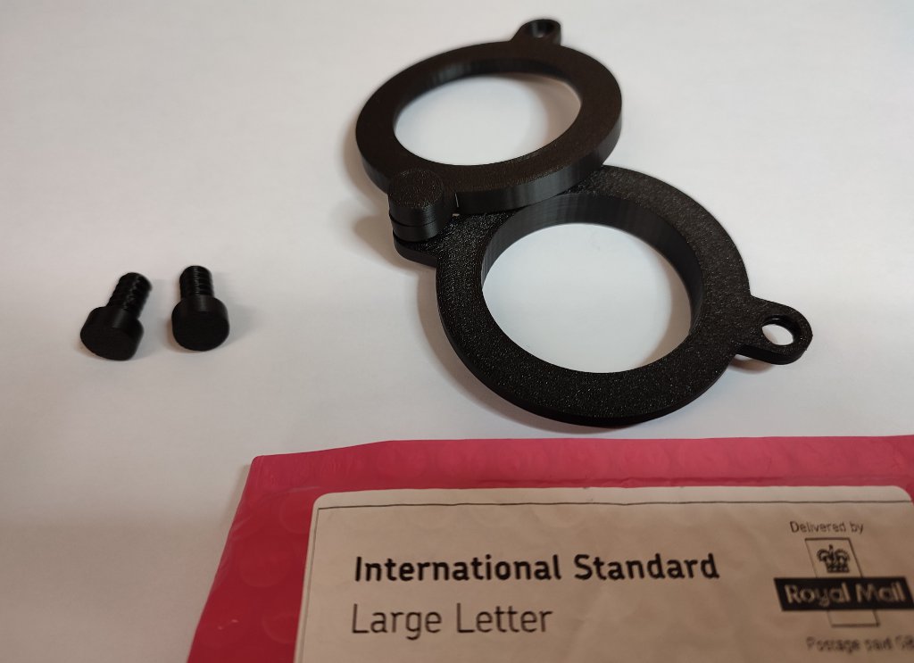

  • Der Filterhalter (Bestellung über Etsy) kam soeben reingeflattert, mit Ersatzschraube falls mal eine bricht od. verloren geht.
    Juhu, bei mir auch! Jetzt fehlt nur noch CS...
