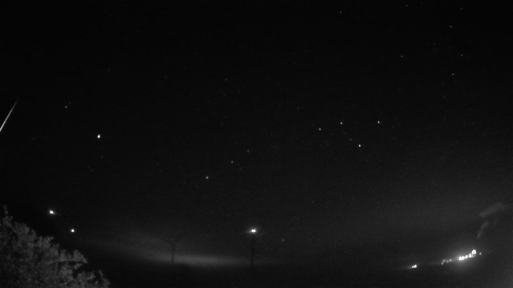

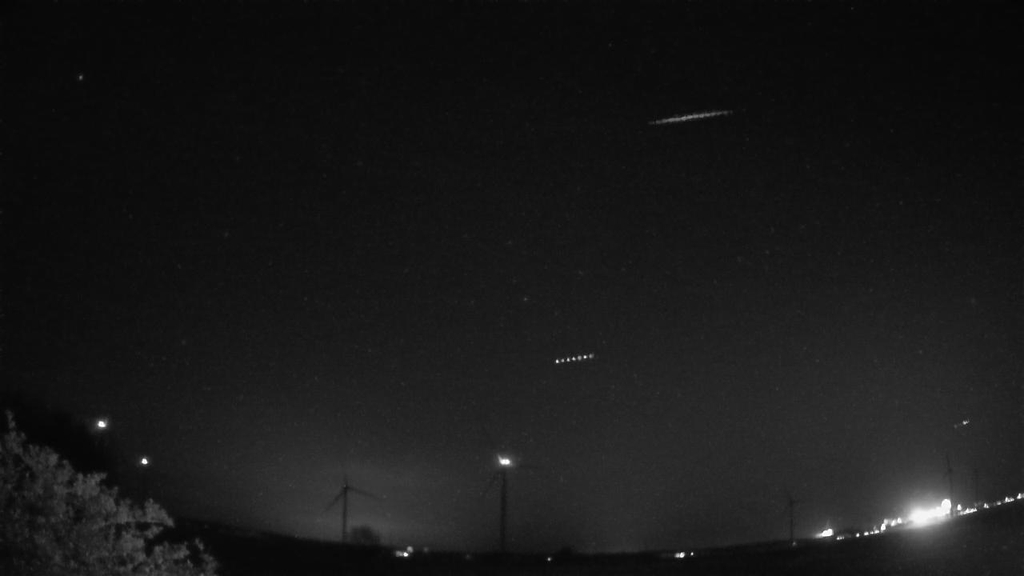

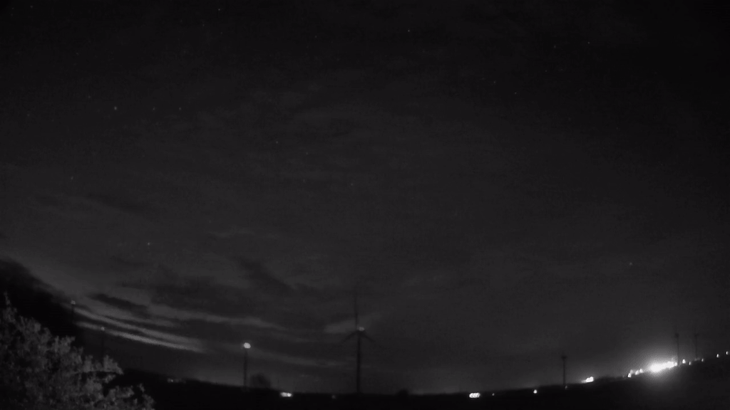

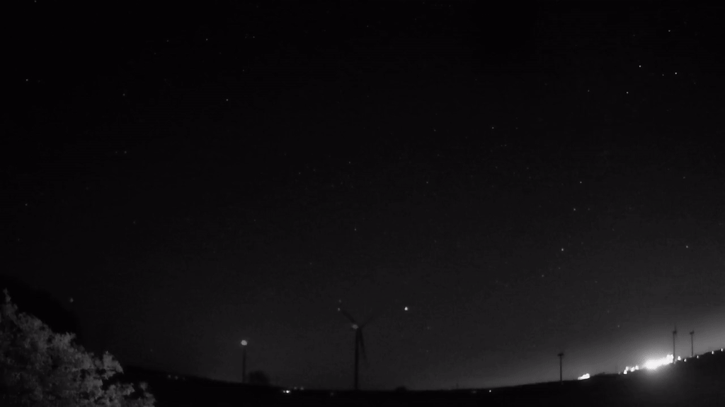

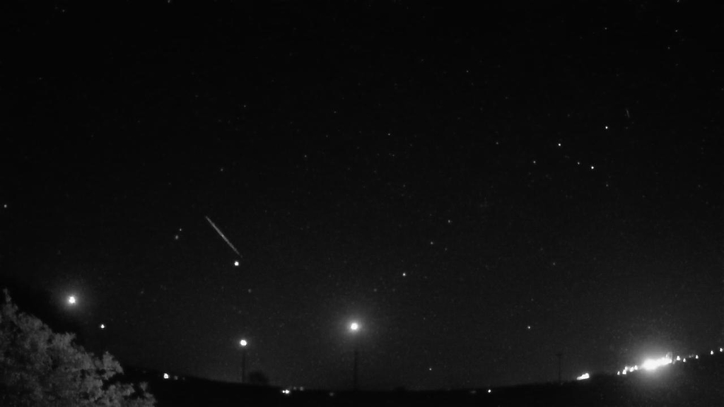

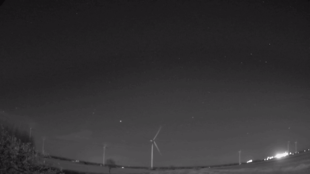

  • Erst dachte ich, es wäre ein Meteor mit schöner langer Flugbahn, aber dieses Objekt war wohl ein Satellit.
    Ein Vergleich mit Stellarium zeigt zu dem Zeitpunkt exakt um 1h verschoben und um 180° gedreht den FENGYUN 3B.
    Die Geschwindigkeit stimmt gefühlt, der exakte Zeitversatz und die Bahn...? (4.9.2025 laut Stellarium 20:39, laut Kamera 21:39)
    Warum das Objekt etwa in der Mitte der Animation diesen kurzen Beschleuningungsschub macht, weiß ich auch nicht.
    Es ist auf jeden Fall kein Fehler in der Kompromierung, das macht es auch in der Originalanimation.
    Hartmut
  • Hallo Hartmut,
    es sind zwei Schübe, ein größerer in der Mitte und ein weiterer, etwas kleinerer ca. bei zwei Dritteln.
    Gruss Jürgen
    Ja, stimmt, ich vermute aber letztendlich, dass es irgendein Effekt ist, wenn die SW automatisch die einzelnen Frames zu einer kurzen Video-Sequenz zusammenschneidet.
    Hab das aber noch nie gehabt. :/
    Ansonsten müßte man ggf. von Exoterresten mit schnellen Raumfahrzeugen sprechen, die unglaubliche Beschleunigungen erlauben... 8) ^^
  • Frag doch mal Denis..
    Danke für den Tip, war "Gold wert". ^^
    Ich habe aber Paul Roggemans angemailt und zwei Antworten erhalten.
    Zum einen handelt es sich definitiv um einen Meteor!
    Zum anderen sind die Sprünge auf "dropped frames" zurückzuführen. Er hat hat das auch direkt analysiert und ich habe sehr viele dropped frames. 8|
    Darüber gibt es eine Diskussion im GMN-Forum, der ich erst mal nicht weiter gefolgt bin.
    Er hat mir empfohlen, die SD-Karte auszutauschen. Ist bei mir eine 256GB und die muß ich est mal ordern.
    Werde die dann per "SD-Card-Copier" direkt im Pi clonen. Zum Glück ist das Tool seit langer Zeit implementiert.
    Dann erst mal warten, ob das die Lösung war.
    Hartmut

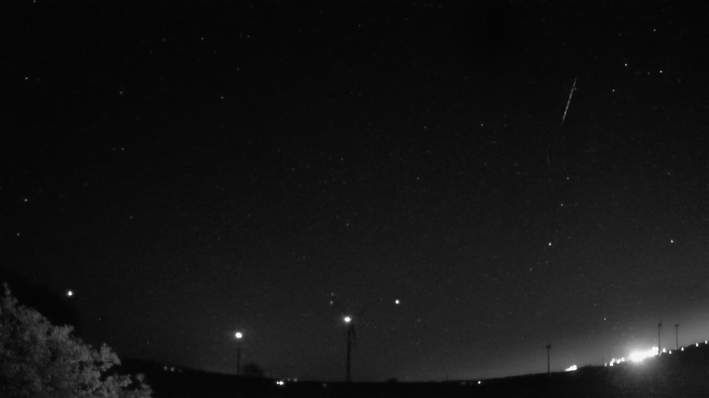

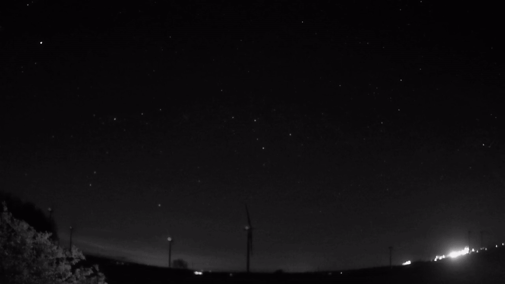

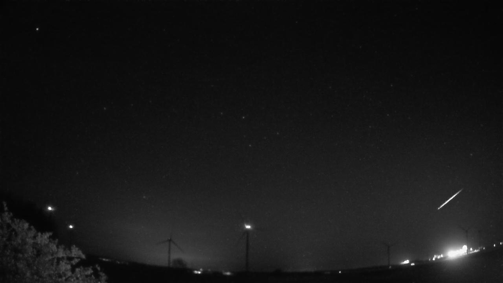

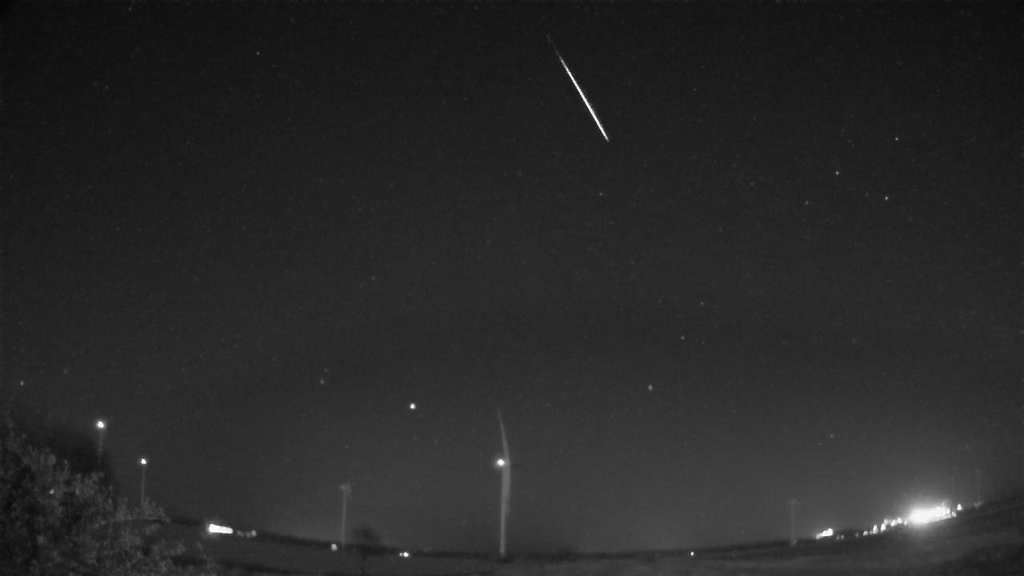

  • In der Vollmondnacht vom 12. auf den 13.04.2025 gab es bei mir 3 "Sichtungen": :dizzy:
    13.04.2025 | 01:18:02 Uhr MESZ
    13.04.2025 | 03:27:50 Uhr MESZ
    13.04.2025 | 03:49:42 Uhr MESZ
  • Hmmm, mal die 256GB SD getauscht ohne Erfolg, weiter massiv dropped frames. :(
    Nun mal die Taktfrequenz wieder runtergesetzt auf 1,7GHz vom Pi4 und den Lüfter reanimiert. Der gab nur noch kreischende Geräusche von sich, weshalb ich ihn vor einiger Zeit abgeschaltet habe.
    Was so ein Tropfen Öl bewirkt, läuft wieder leise und rund mit 1/3 weniger Stromaufnahme. :)
    Dann noch einen minütlichen CronJob abgeschaltet, welcher immer das letzte aufgenommene Bild auf eine WebPage gepostet hat.
    Paul war der Meinung, dass ausser einer fehlerhaften SD-Karte ggf. noch irgendwas an Jobs die Bildübertragung von der Kamera an den PI ausbremsen könnte, sodass man nicht auf 25fps kommt.
    Vielleicht wurde ja auch runtergetaktet wegen Überhitzung.
    Man findet dazu eine Datei mit diversen Anforderungen.
    Mal sehen, ob es besser wird.

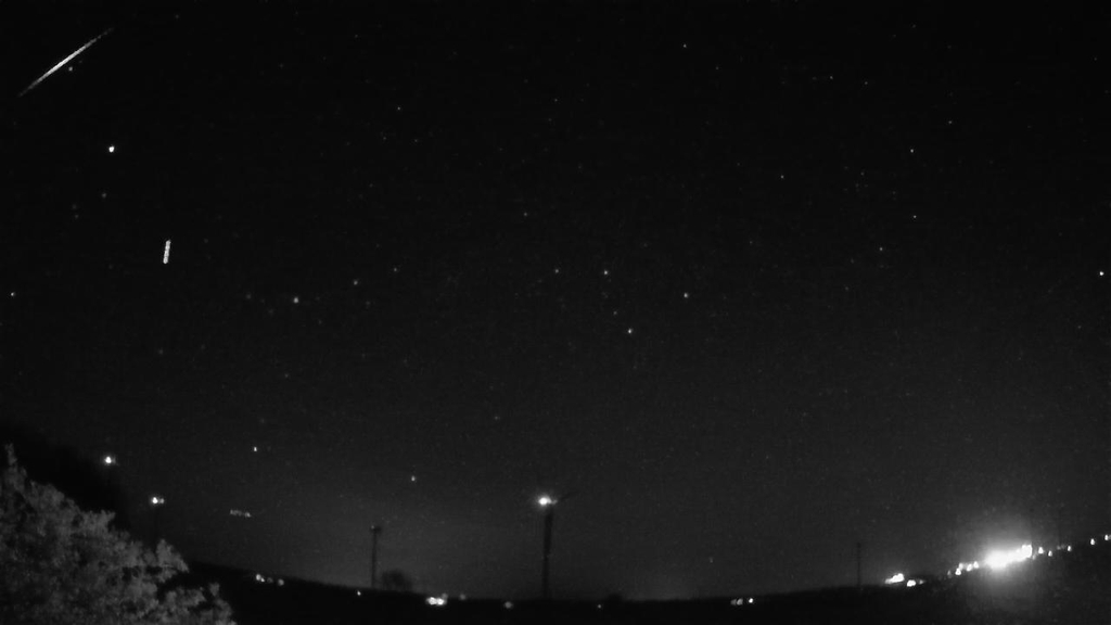

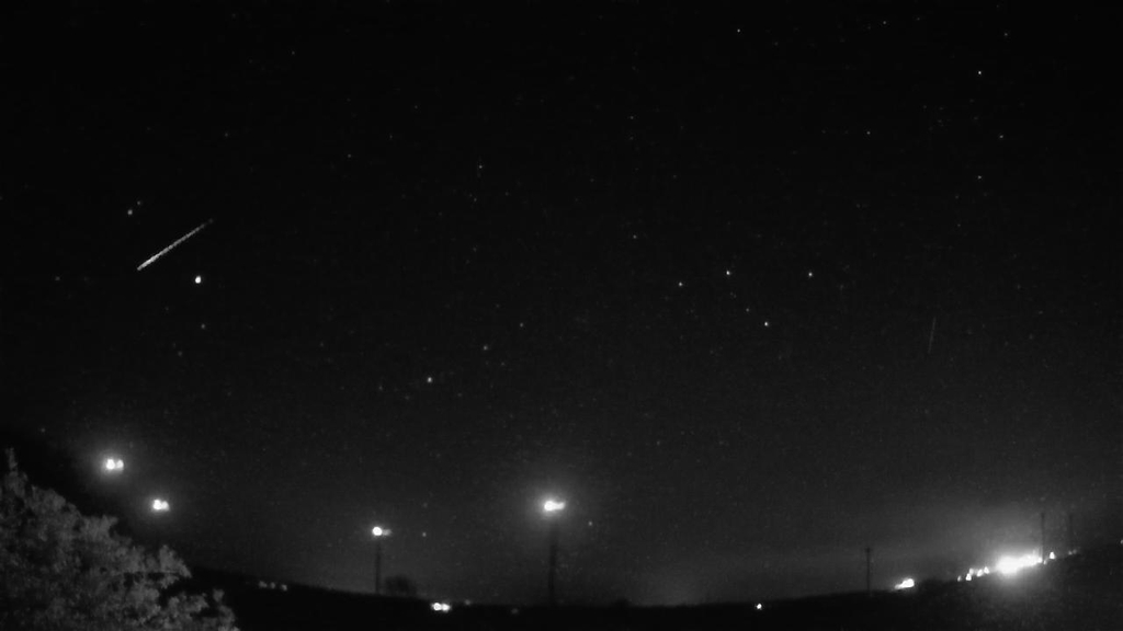

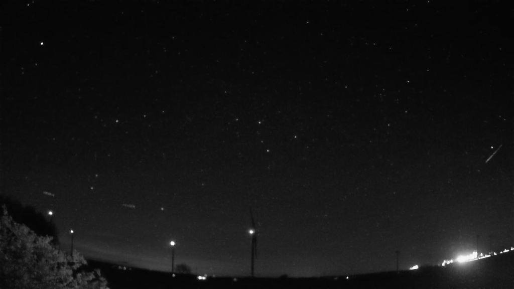

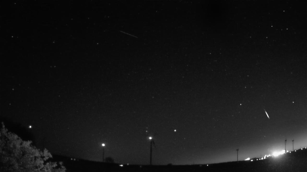

    Meine Cam hat letzte Nacht (14./15.04.2025) 4 Exemplare eingefangen: :dizzy:
    14.04.2025 | 22:24:23 Uhr MESZ
    14.04.2025 | 22:44:12 Uhr MESZ
    15.04.2025 | 03:26:42 Uhr MESZ
    15.04.2025 | 04:45:57 Uhr MESZ
  • Leider nein... wieder massiv dropped frames. ;(
    - SD-Karte erneuert
    - CronJob abgeschaltet
    - Prozessor runtergetaket auf normale Speed
    - Kühlung aktiviert
    nix zu machen. Muß mal das Meteor-Forum befragen... :|
    Kameramodul kaputt? :/
  • zumindest könnte es zeitweise gestört sein. Das Modul macht ja Bilder, aber die dropped frames tauchen immer dann auf, wenn es CS ist. Ich verstehe den "Mechanismus" nicht.
    Ich werde mich mal in dem Forum melden und das Laog plazieren. Vielleicht hat da jemand eine Idee, was man noch machen könnte.

  • Besten Dank erst mal für den Tip!
    Aaaaber nun scheint es doch zu funktionieren! :star_struck:
    Ich hatte heute Morgen auf die WebPage geschaut, aber nicht auf das Datum des letzten Uploads.
    Früher war es so, dass so gegen 09-10 Uhr die neuesten Daten n.n. auf dem Server gelegen haben.
    Man konnte das dann u.a. an dem farbigen Punkt neben der Stationskennung sehen.
    Seit einigen Tagen ist der Punkt aber morgens immer "grün", auch wenn wohl noch alte Daten gezeigt werden. X/
    Genau auf das grüne Symbol hatte ich heute Morgen geschaut, wohl aber nicht auf die Daten.
    Jetzt sehe ich gerade, dass ich keinerlei dropped frames mehr habe... :)
    Es scheint also so, als wenn entweder der wieder in Betrieb genommene Lüfter, die Reduzierung der Taktrate oder der abgeschaltete minütliche Upload des Live-Bildes erfolgreich war.
    Ich werde das nun mal ein paar Tage beobachten und dann den Upload wieder aktivieren. Ich vermute also eher, dass der Prozessor überhitzte, da er laut Aussagen der Entwickler nachts in der Regel zu 100% ausgelastet wird bzw. dann zurückregelt.
    Dieser war tagsüber bei ca. 55-59°C (Haus Nordseite in einem belüfteten Schrank. Was mich das wundert, denn viele andere Nutzer dürften da weitaus weniger ideale Standorte ihres PI's haben. :/
    Ich hatte übrigens gerade mal das ETH-Kabel von der Kamera zum Pi kontrolliert. An meinem "Blitzdetektor" hatte ich nämlich vor Jahren am gleichen Kabeltyp Mäusebefall durch die Schirmung bis aufs blanke Kabel abgenagte Isolierung. 8|
    Hartmut

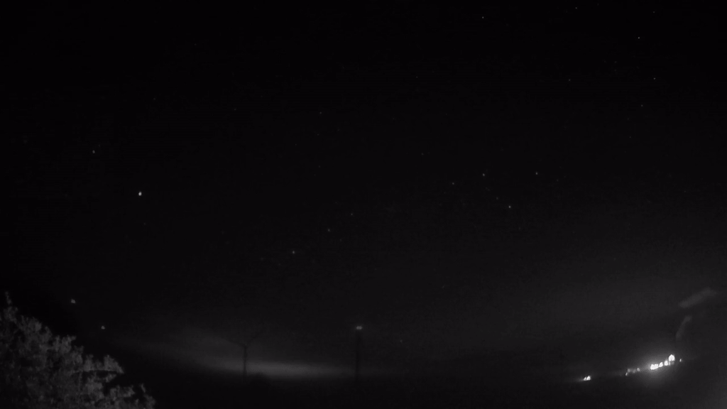

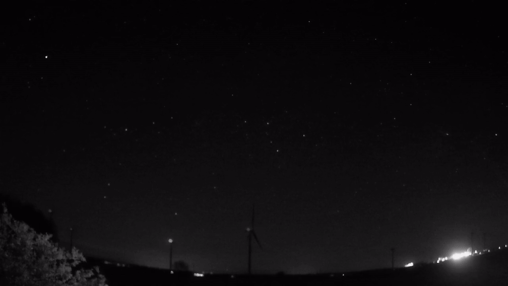

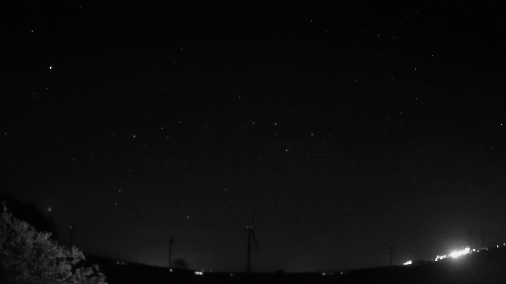

    links heute, rechts vom 09.04.2025

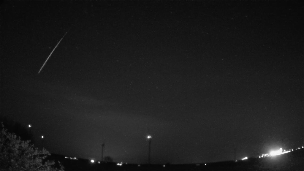

    Letzte Nacht (21./22.04.2025) hat die Kamera wieder nur 2 Meteore erwischt: :dizzy:
    21.04.2025 | 22:10:58 Uhr MESZ
    22.04.2025 | 00:35:38 Uhr MESZ

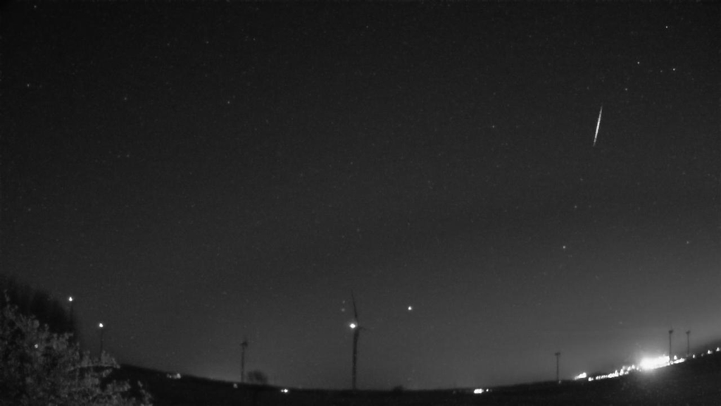

  • Die Meteore der Nacht vom 22. auf den 23.04.2025. Ein paar haben es - trotz viel Wolke und Nebel - auf den Kamerachip geschafft: :dizzy:
    22.04.2025 | 22:46:35 Uhr MESZ
    22.04.2025 | 22:52:33 Uhr MESZ
    22.04.2025 | 23:02:07 Uhr MESZ
    23.04.2025 | 04:03:24 Uhr MESZ
    23.04.2025 | 04:35:20 Uhr MESZ

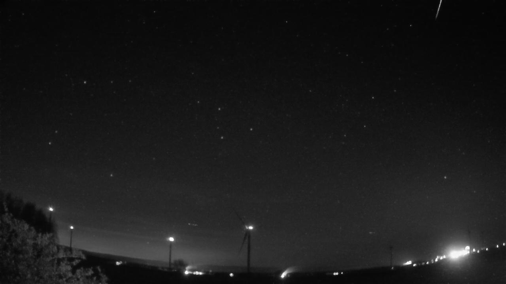

  • Letzte Nacht (24./25.04.2025) war es bis ca. 2Uhr einigermaßen klar, danach zogen dichte Wolken auf.
    Hier der Meteorfang der Nacht: :dizzy:
    24.04.2025 | 22:45:50 Uhr MESZ
    24.04.2025 | 23:26:29 Uhr MESZ
    25.04.2025 | 00:36:10 Uhr MESZ
    25.04.2025 | 01:30:39 Uhr MESZ

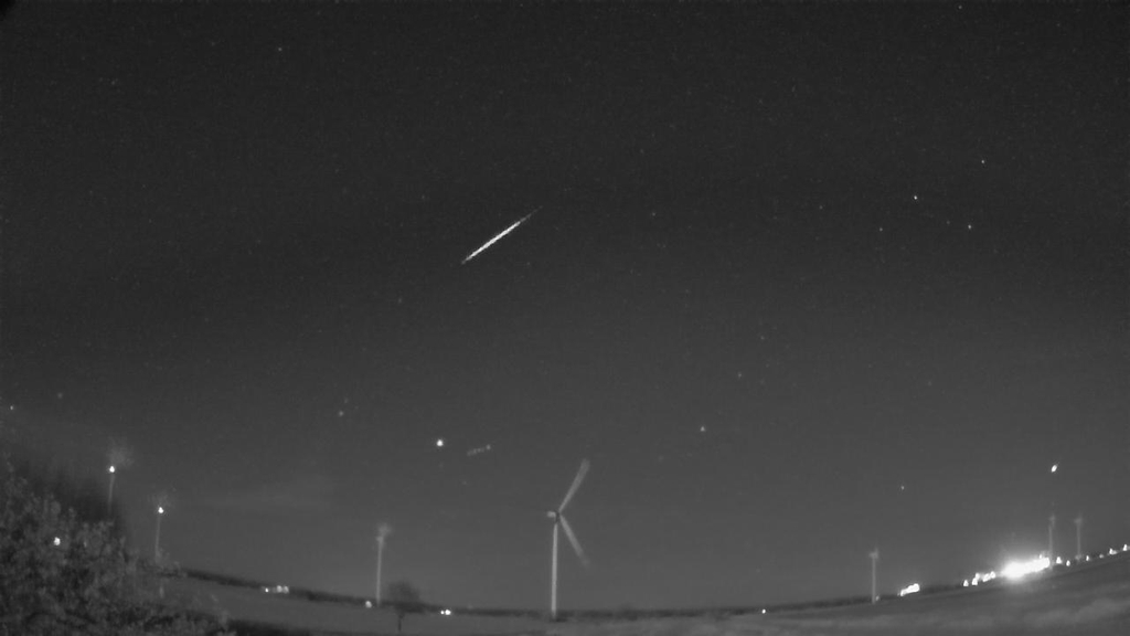

  • Juhu, CS! :star_struck:

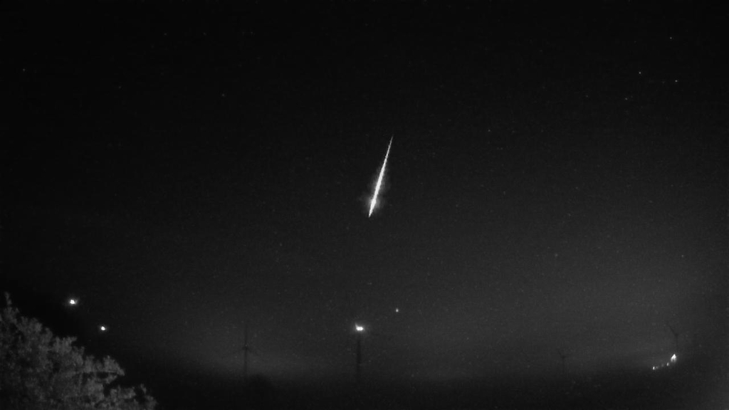

    Letzte Nacht (25./26.04:2025) war ein schöner Bolide dabei: :dizzy:
    25.04.2025 | 22:55:16 Uhr MESZ
    25.04.2025 | 23:10:18 Uhr MESZ
    25.04.2025 | 23:22:15 Uhr MESZ
    26.04.2025 | 01:55:26 Uhr MESZ
    26.04.2025 | 02:22:56 Uhr MESZ
    26.04.2025 | 03:23:03 Uhr MESZ

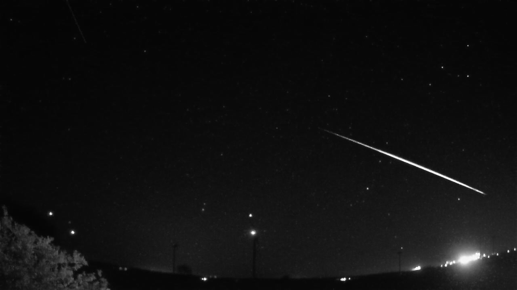

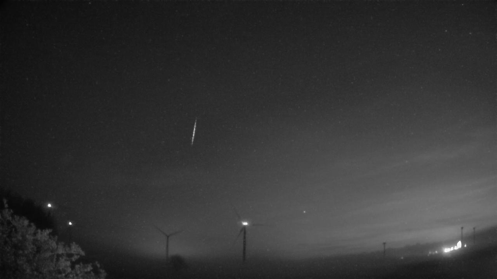

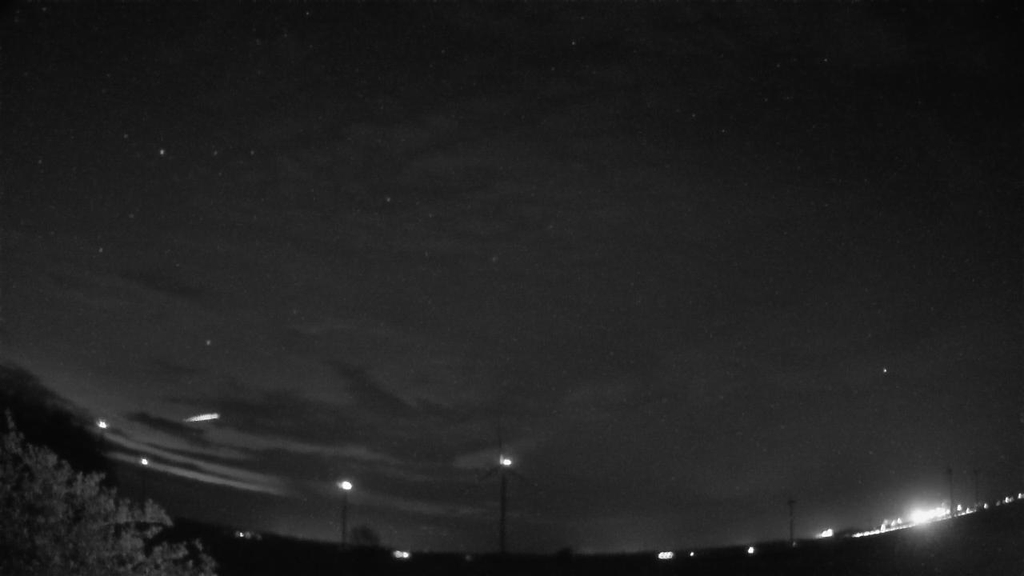

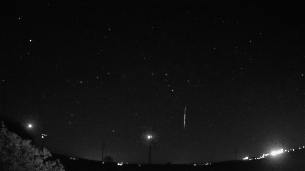

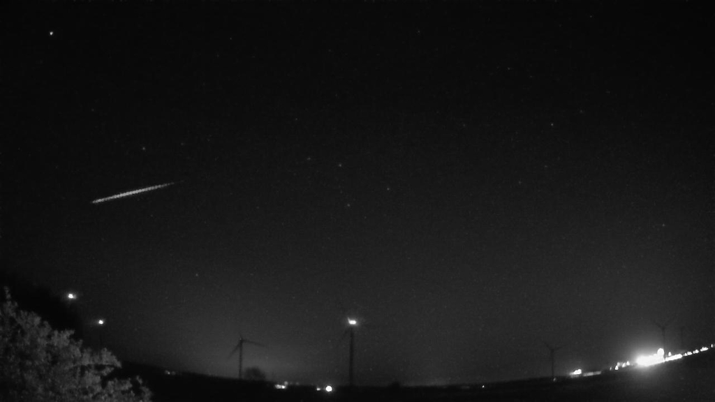

  • Wieder eine klare Nacht (26./27.04.2025). Hier die Meteor-Ausbeute: :dizzy:

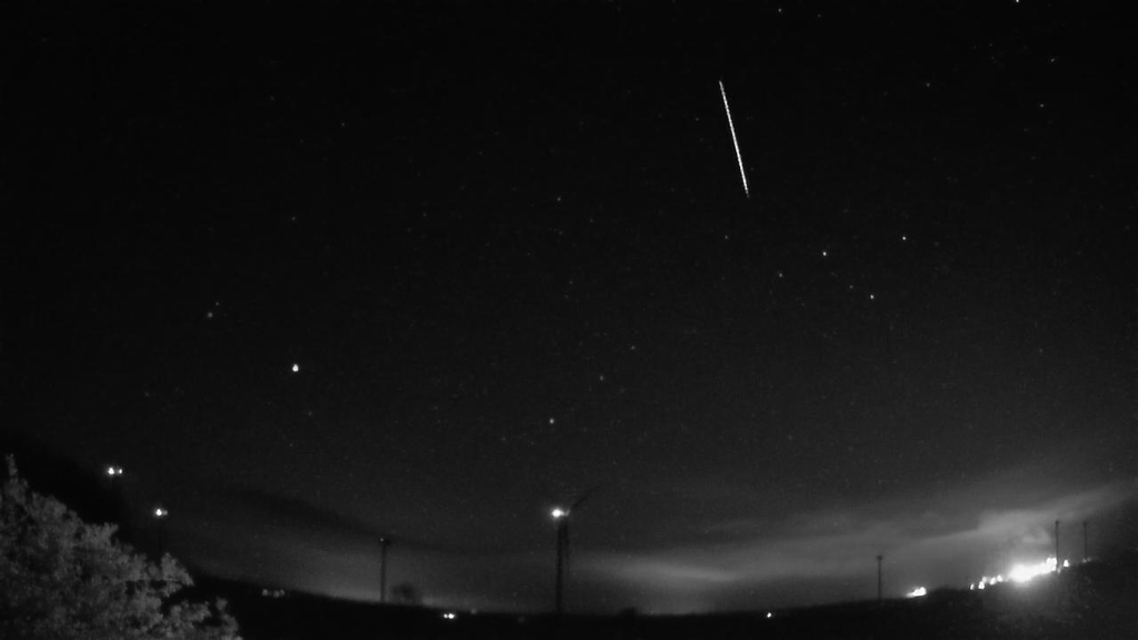

    26.04.2025 |23:28:38 Uhr MESZ --> Meteor oder Spacecraft? :/
    27.04.2025 |02:00:18 Uhr MESZ
    27.04.2025 |03:12:43 Uhr MESZ
    27.04.2025 |03:35:26 Uhr MESZ
    27.04.2025 |03:54:54 Uhr MESZ
    27.04.2025 |03:59:41 Uhr MESZ
    27.04.2025 |04:17:57 Uhr MESZ

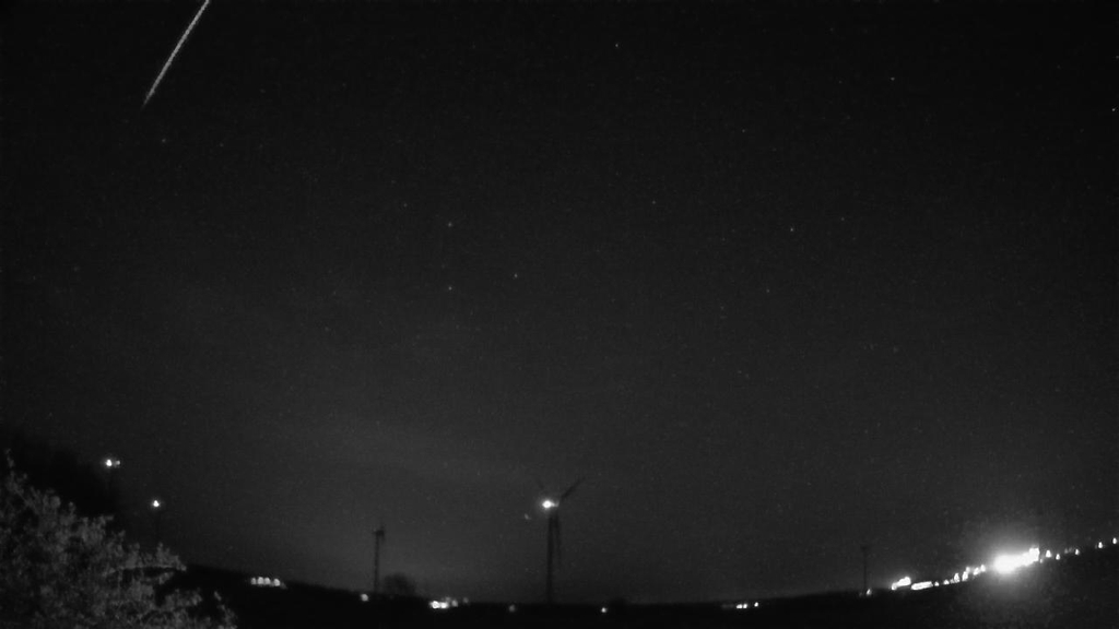

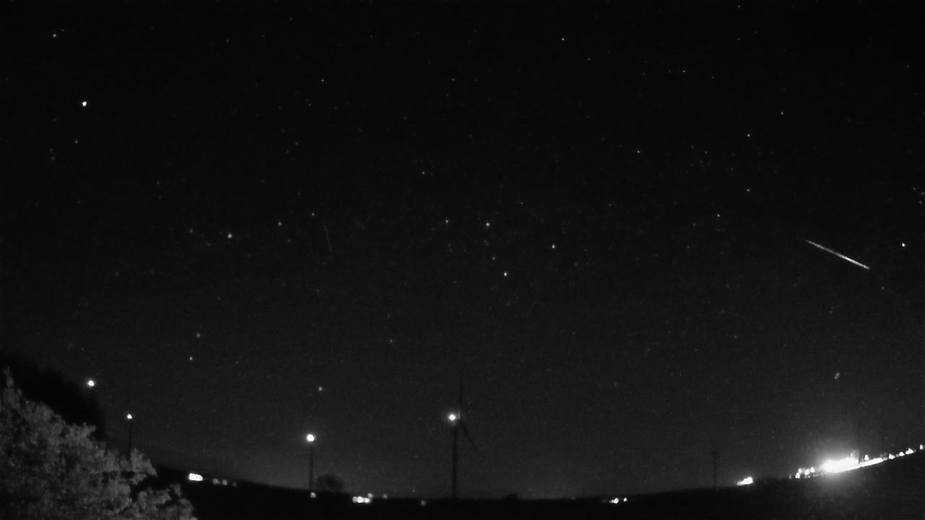

  • 26.04.2025 |26:28:38 Uhr MESZ --> Meteor oder Spacecraft?
    gute Frage :thumbup: , Jochen,
    ich bin kein Experte für "ausgediente Satelliten beim Wiedereintritt", aber wenn ich mir das Bild vom Schweif anschaue , dann sehe ich da eine kleine Krümmung in der Bahn. Also da ist ein kleiner Radius drin, bei den anderen ist es immer gerade. Also vielleicht wirklich eine spiralförmige Bahn eines sinkenden Satelliten?
    Das Objekt ist auch richtig schnell, wenn ich mir zum Vergleich den Dicken einen Tag vorher anschaue (26.04.2025 | 03:23:03 Uhr MESZ).
    Aufgrund dieser reinen Spekulation, tippe ich mal auf Satellit oder sowas 😅.
    Es gibt doch glaube ich auch solche "Satellitenüberwachungsseiten", aber ich habe jetzt auf die Schnelle nix gefunden, bzw. vergessen wie die heißen.
    Ich war zwar gestern bis heute morgen auch draußen, aber mit Guckrichtung Westen und Süden 👀. Sehr ärgerlich bei diesem Szenario.
    Aber der Tag wird kommen, an dem ich mich melde, mit einer gemeinsamen Sichtung 🙌🏻
    Ich mag die aufkommende Morgendämmerung in den Bildern. Diese habe ich aber miterlebt und gesehen ☺️
    PS:
    oben in deiner Zeitangabe ist ein kleiner Tippfehler in der Uhrzeit drin.
    Bilddaten sagen 26.04.2025 | 23:28:38 Uhr
