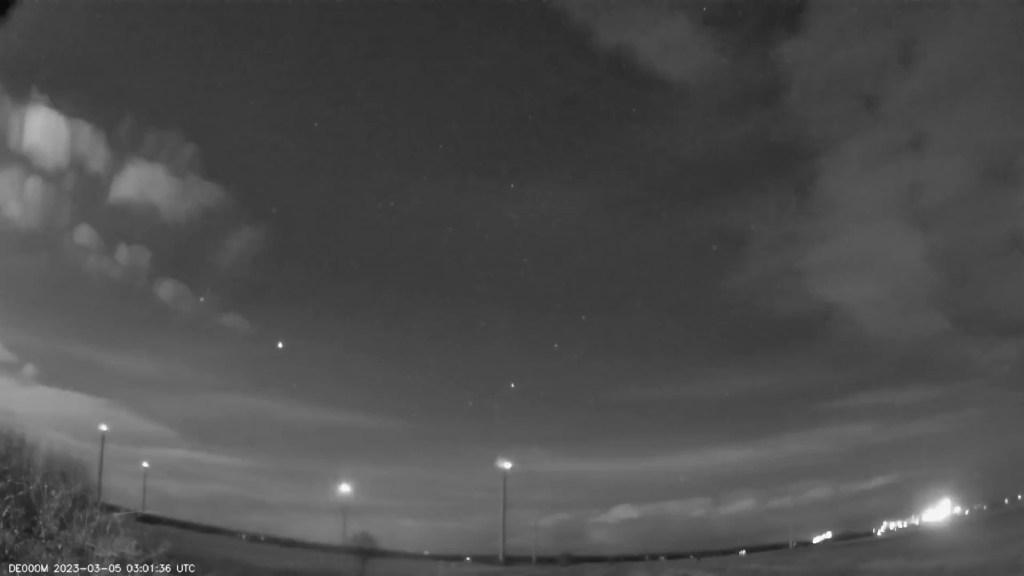

Wie macht man solche Aufnahmen ? Vorn steht Sony imx 291, eine Sicherheitskamera, die Stunden aufnimmt ?
Ahoj,
Alex
Ahoj,
Alex
Das ist ein Kameramodul mit angeflanschtem LAN-Interface. Über dieses ist es mit einem Raspberry Pi verbunden. Auf diesem läuft eine spezielle SW, die bei einsetzen der Dunkelheit 255 x 40ms Bilder aufnimmt. Diese Sequenzen werden dann zu einem ca.10sek langem Bild zusammengesetzt und abgespeichert.
So erhält man bis zu den Morgenstunden eine hohe Anzahl von Bildern.
Die SW analysiert die Bilder und detektiert solche, die Meteore enthält.
Diese kann man sich dann am nächsten Morgen betrachten und, da jedes Bild aus Sub-Frames besteht, als Video ablaufen lassen.
Wenn man möchte, und das ist die eigentlich Intuition der Sache, läßt man die Bilder automatisch zu einem Server hochladen, welcher dann aus einem weltweiten Netzwerk die Beobachtungen vergleicht und den Eintritt und Landepunkt bzw. das "Ende" des Meteors errechnet.
Hartmut
Auf kleinerem Wege müsste ich wohl Filme manuell machen und bei Sichtung den letzten Film speichern ![]()
Dann müßtest Du Dir jeden Tag den ganzen Film ansehen im Zeitraffer und die Sequenzen rausschneiden.
Das wäre ein ganz schöner Zeitaufwand.
Mit obiger Lösung bekommt man am nächsten Morgen eine Web-Page mit den Bildern und kann sich die Interessanten mit einem speziellen Betrachter anschauen.

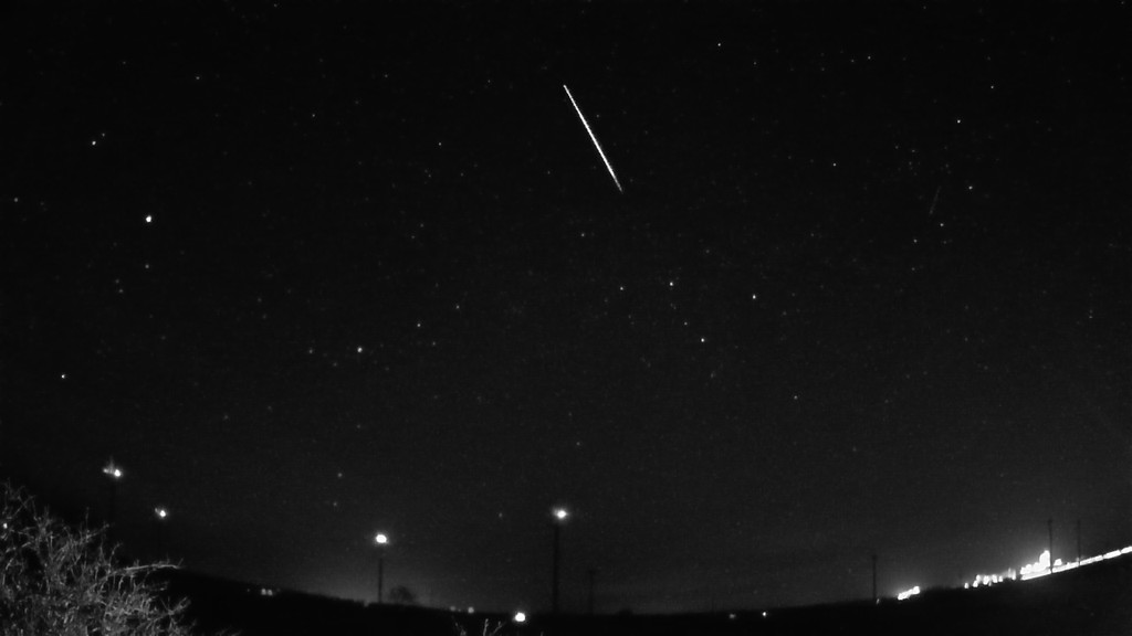

Nur ein einziges Meteörchen hat es letzte Nacht auf die Kamera geschafft... ![]()
05.03.2023 | 04:03:08 Uhr MEZ
Nachtrag: - aber was ist das? :
Großer Meteor --> Lichtreflex des Autos am Horizont --> noch ein kleiner Meteor?
Oder Klingonen beim illegalen verklappen von Weltraumschrott? ![]()
Hier das nochmal im Video (link auf meinem Webspace)
Nochmal CS, Jochen

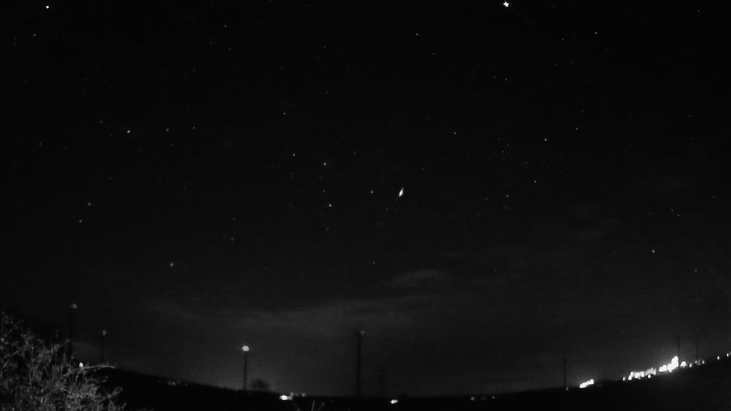

...wieder nur ein einziger - was ist denn da los? ![]()
06.03.2023 | 03:21:09 Uhr MEZ
...die letzten CS Tage war hier auch total mau mit Meteoren.
Hatte mich nur gefreut, dass ich durchs neufokussieren der Meteorkamera so viele Referenzsterne mehr reinbekommen konnte.
Vermutlich sind die dichten Wolken nun erst mal die Quittung dafür.
Und gerade startet auch wieder Regen...sogar ein bisschen Schnee ist angsagt... ![]()
Hartmut

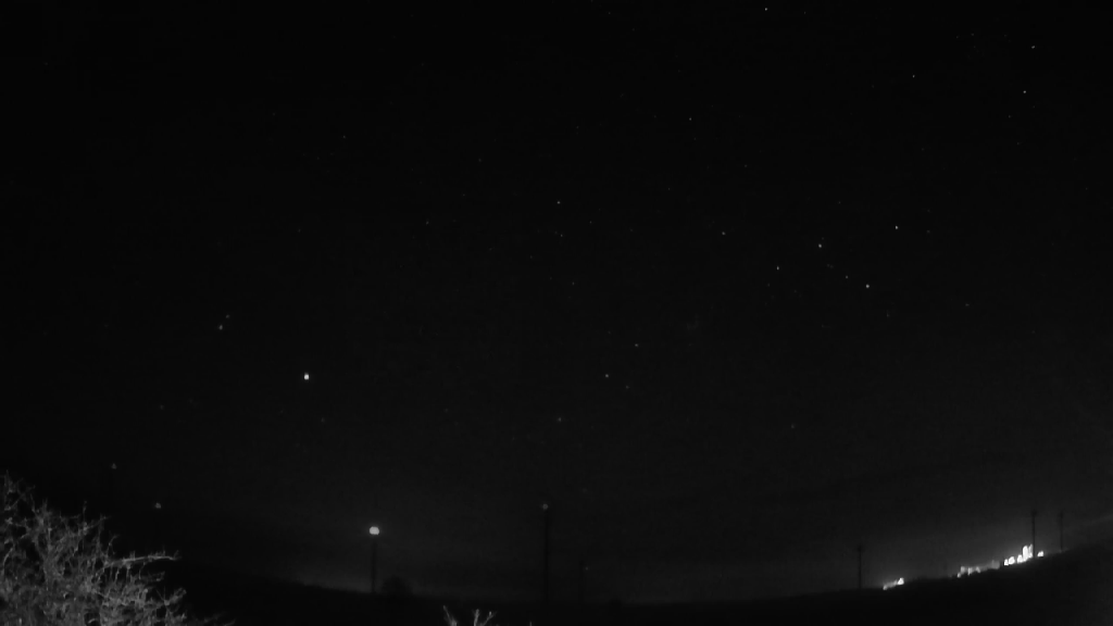

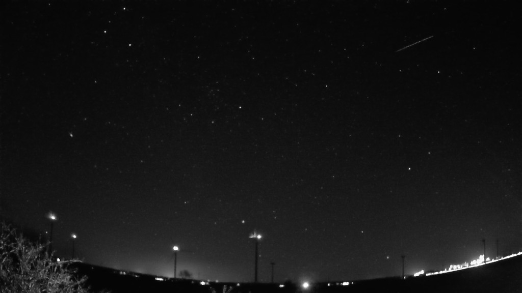

Viel CS, aber wieder nur EIN Meteörchen... ![]()
07.03.2023 | 21:54:38Uhr MEZ
CS, jochen
Ja, aber ein schöner langer....

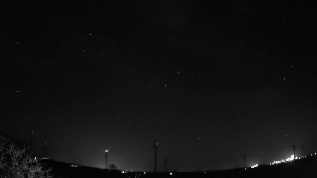

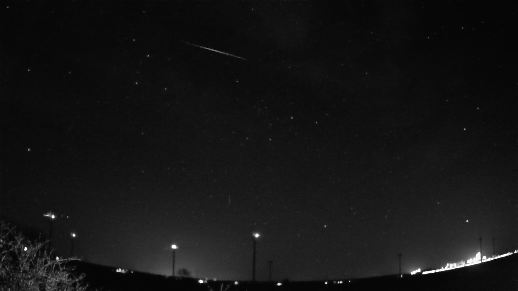

Und hier die Meteore der letzten Nacht (08./09.03.2023): ![]()
09.03.2023 | 01:08:28 Uhr MEZ
09.03.2023 | 02:15:45 Uhr MEZ
09.03.2023 | 02:22:15 Uhr MEZ

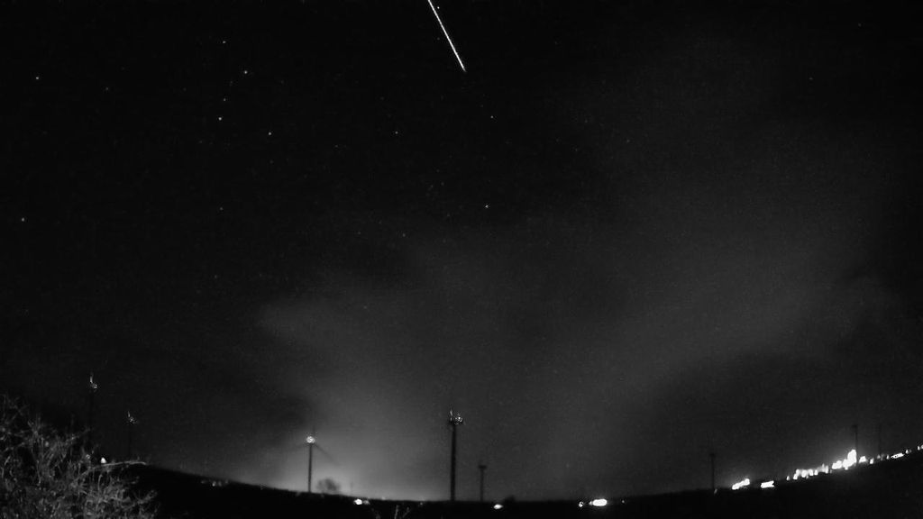

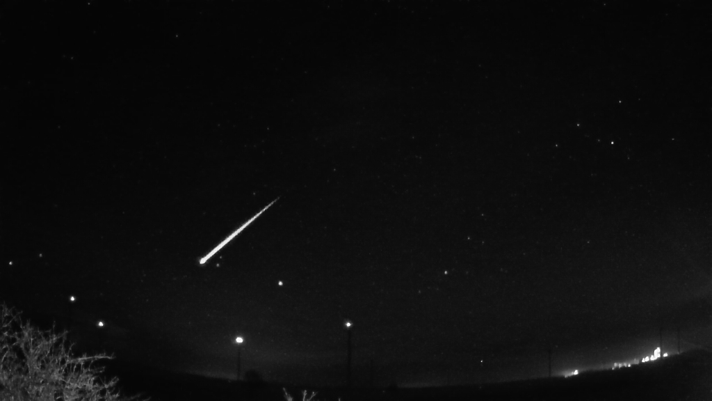

Letzte Nacht gab es wieder nur ein Exemplar - und der hatte es scheinbar ziemlich eilig:
12.03.2023 | 23:25:09 Uhr MEZ

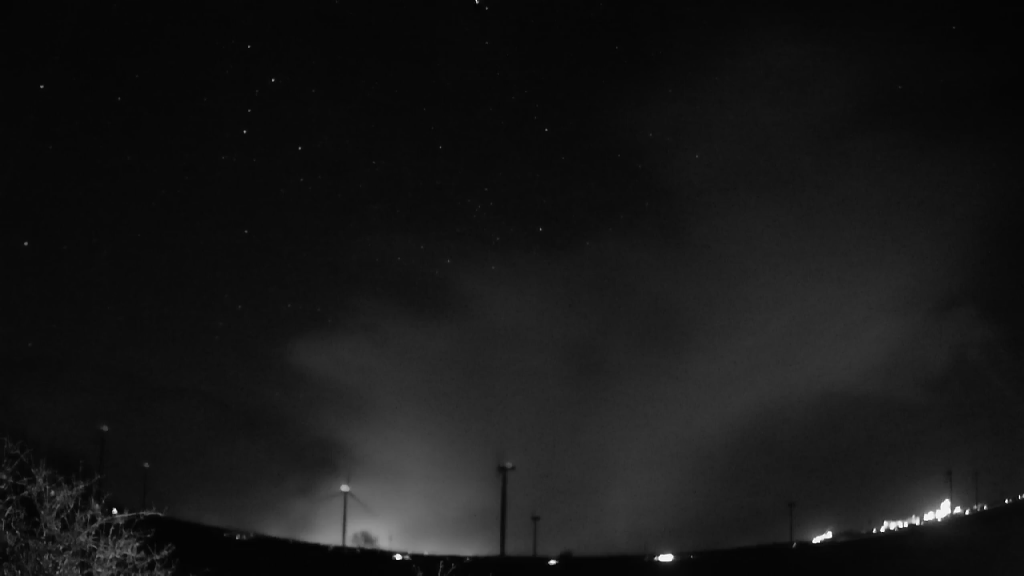

...und auch in der Nacht vom 13. auf den 14.03.2023 fällt die Meteorschau ziemlich mager aus:
13.03.2023 | 21:47:31 Uhr MEZ
14.03.2023 | 00:49:35 Uhr MEZ
