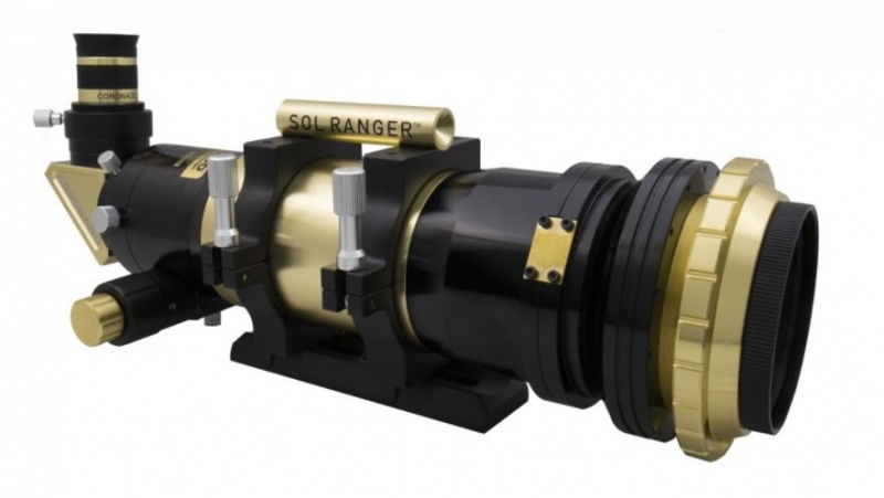

    Mein PST möchte ich dieses Jahr ersetzen durch ein etwas größeres Sonnenteleskop. Mich treibt schon lange die Frage um: Coronado oder Lunt...
    Auf der einen Seite gibt es das "Coronado SolarMax III 70 mm Teleskop" mit 15mm Blockfilter, auf der anderen Seite das "Lunt LS60MT" mit B1200C Blockfilter.
    Beide Teleskope haben identische Werte:
    • Einen optischen Durchmesser von 70mm.
    • 60mm Durchmesser für die Beobachtung in der H-alpha Linie.
    • Eine nahezu identische Brennweite von 400 zu 420mm.
    Die Teleskope haben einen zueinander abweichenden Aufbau. Welches ist nun besser? Oder sind beide Teleskope als gleichwertig anzusehen?
    Habt ihr Erfahrungen mit diesen Teleskopen, gute als auch schlechte?
    Ich freue mich auf eure Meinungen.
    Gerd

    Für mich ist die Entscheidung, welches Teleskop es werden soll, gestern gefallen:
    Ich habe gestern das Coronado Gerät geliefert bekommen, leider ein Teleskop das nicht funktioniert.
    Das SolarMax das ich bekommen habe, zeigt keinerlei Struktur auf der Sonne. Es ist, als würde durch eine orange Milchglasscheibe geschaut, mit einem hellem orange Kreis in der Mitte und einen hellen orange Halo um diesem Kreis.
    Egal wie ich dieses Teleskop einstelle, es verändert sich nichts. Es bringt gerade so die Protuberanzen zum Vorschein. Bei einer Zeitgleichen Beobachtung mit meinem PST kann ich sofort die Strukturen auf der Chromosphäre mit großem Kontrast sehen.
    Bei diesem Teleskop gefällt mir die Mechanik des Tunings nicht. Ich denke, ich bin bei den Lunt Teleskopen mit dem Luftdrucktuning besser aufgehoben.

    Auf dem Karton vom Coronado-Gerät ist ein Aufkleber vom Hersteller mit einem Qualitäts-Check. Da sollte davon ausgegangen werden, das dass Teleskop auch funktioniert.
    Beim näheren betrachten würde ich das Coronado-Gerät nicht mehr nehmen, denn da gefällt mir das Tuning nicht so ganz:
    Das kleine Rädchen, das auf dieser Grafik zu sehen ist verkippt den vorderen Teil mit dem Etalon. Dadurch entsteht ein leichter Spalt zwischen der vorderen, auf dem Bild links, und dem weiteren Teil vom Teleskop. Das ist schon eine Stelle in der Schmutz und Fremdlicht eindringen kann.
    Auf der Gegenseite befindet sich ein kleines Scharnier, wie es auf diesem Bildzu sehen ist. Das ist die kleine messingfarbene Platte mit den vier Schrauben. Ich bin mir nicht sicher, wie Langzeit-beständig das alles ist.
    Das Lunt System ist ein geschlossenes System.
