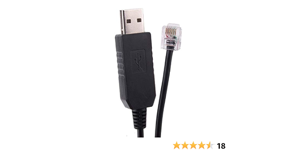

  • Hallo Olaf,
    ich steuere eine AZ-GTi über eine Asi Air Pro via iPad. Im EQ Modus jedoch sollte dies auch im AZ modus möglich sein.
    Anfänglich hatte ich dieselben Probleme wie Du beschrieben hast.
    Zielführend war bei mir die Kombination aus richtigem Kabel (Lynx) sowie Einstellungen in der App der AsiAir.
    Von beiden habe ich Dir Fotos beigefügt.
    Für den AZ Modus kannst Du in den Einstellungen der AAP App eine andere Montierung nämlich die Skywatcher AZ-GTi auswählen.
    Lass mich gerne wissen ob es damit funktioniert.
  • Vielen Dank Thomas, das probiere ich heute Abend aus. Sollte es am Kabel liegen? Ich hab dieses Kabel gekauft:
    Skywatcher Teleskop AZ-GTI Mount PC Connect EQMOD Kabel für PC zu Hand Control Port Kabel direkt (16ft/500cm)
    International products have separate terms, are sold from abroad and may differ from local products, including fit, age ratings, and language of product,…
    www.amazon.de
    Wie gesagt: ich schaffe es zwar, die AZ GTi mit den Pfeiltasten der Asiair steuern zu können, aber ich bekomme kein Goto hin, weil die Ausrichtung nicht von der Synscan App übernommen wird und ich über die AZ GTi kein Alignment machen kann. PA macht ja keinen Sinn und das Plate solving klappt nicht, wenn das Teleskop ins Nirvana fährt. ;)
    LG Olaf
