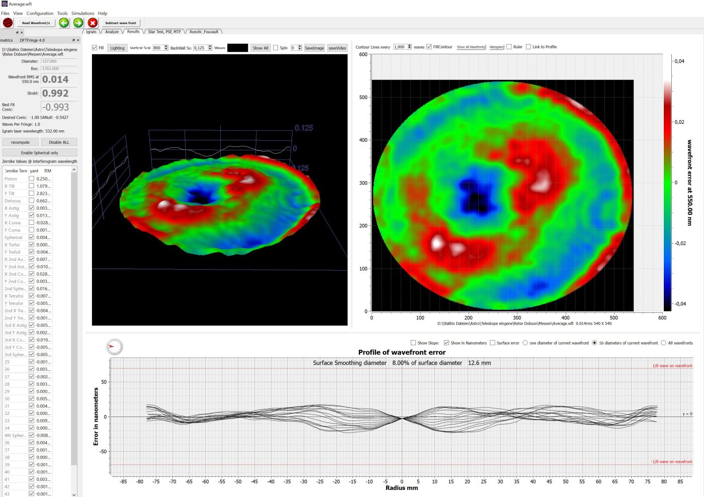

    Warum schreibe ich das gerade jetzt hier rein? Weil ich gestern diesen 257 mm f/5,4 Spiegel per Interferometer nachgemessen habe.
    Hier zunächst das finale original Messprotokoll von 1990 mit graphischer Auswertung nach Jean Texereau: Ca. 10% Unterkorrektur vor allem in der Mitte (Berg in der Bitte)
    In geradezu grenzenloser Naivität hatte ich aus einen Stück Gardinenstange + Fahrradglühbirne + Loch in Alufolie einen Foucaulttester gebastelt, das Messen erfolgte durch schieben der Messerschneide auf Millimeterpapier - nix Messschieber schon gar keine Messuhr. Zu dem primitiven Messmittel gesellte sich die mangende Ahnung, was mir diese Foucault Schatten zu sagen hatten.
    Füttert man Foucault XL mit diesen Originaldaten, sieht man wieder die leichte Unterkorrektur vor allem in der Mitte (Berg in der Mitte):
    Und hier die moderne DFT- Fringe Auswertung der Interferometer Messung. 12% Unterkorrektur (CC= -0,883). Verlauf, wie damals gemessen, insgesamt immer noch deutlich besser als beugungsbegrenzt:

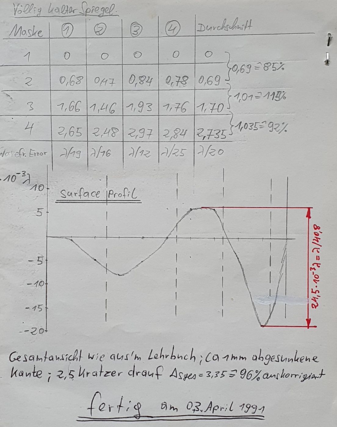

    Und der Kleine? Den machte ich anschließend mit dem sehr guten historischen Foucault Tester, den Klaus damals nutzte, und verbaute ihn als 2 Stangen Reisedobson.
    Hier das original Protokoll mit 4 Zonen von 1991 - inzwischen hatte ich ja mehr Checkung im Spiegelschleifen:
    Und hier die moderne Nachmessung:
    Ich glaube, das ist nach wie vor einer der genauesten Spiegel die ich je gemacht habe - ok... ist auch einer der kleinsten. Er reiste unzählige male auf dem Motorrad nach Griechenland, 1994 zur Sofi nach Bolivien, im Rucksack in die Berge...

    Zum Asti: Ich wusste ja vom Sterntest, dass da kein nennenswerter Asti drin sein kann, aber dass er so gering ausfällt, hat mich doch überrascht. Der Asti macht weniger als 1% Strehlverlust aus.
