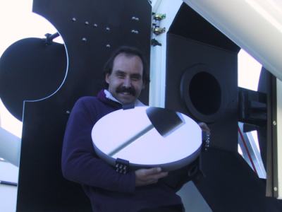

    Bei deinem 8" sollte je nach Öffnungsverhältnis und Geometrie für visuelle Nutzung ein ca. 35-45 mm Fangspiegel passen. Sollte sowas hier herauskommen...
    ...hast du dich klar verrechnet
