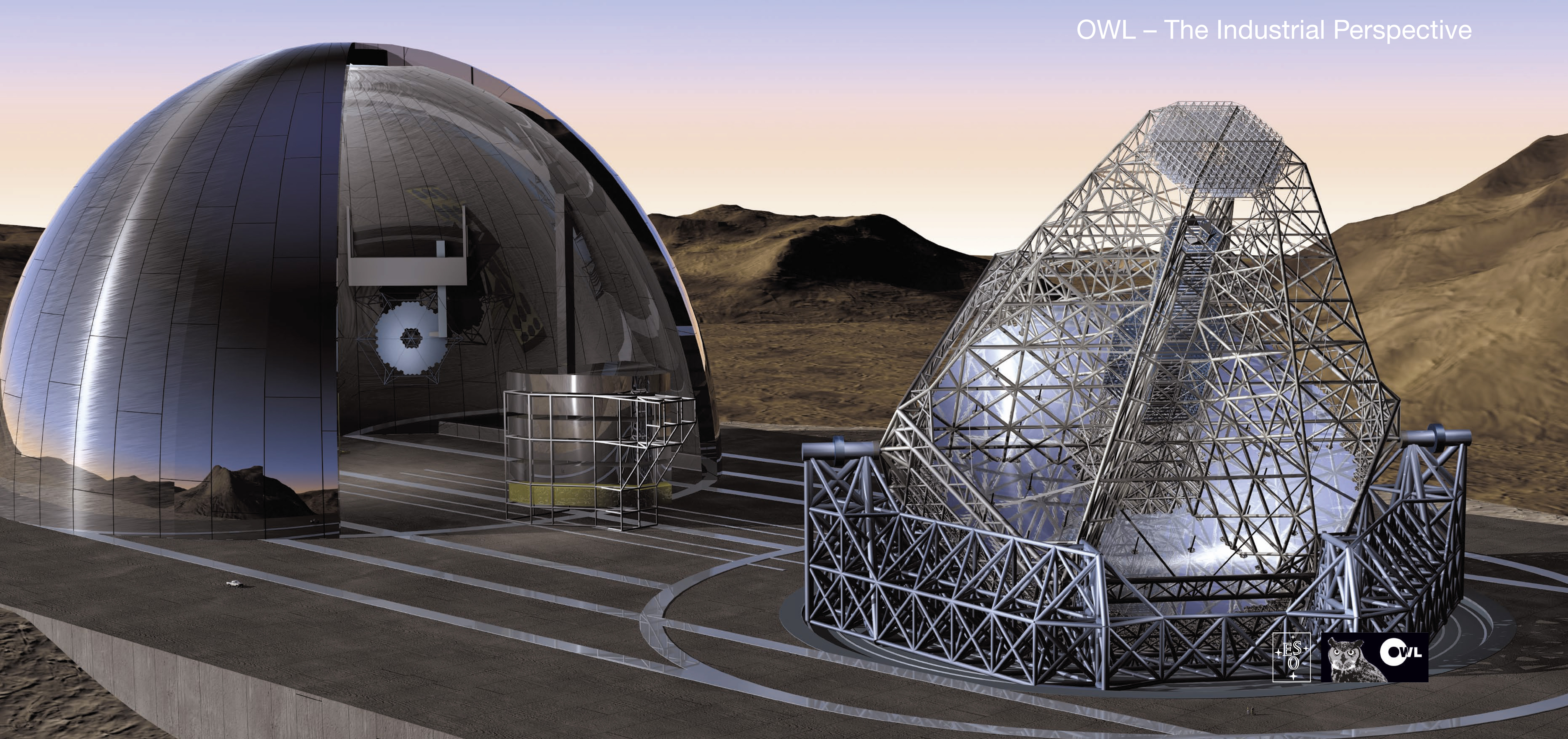

    Trotzdem würde ich den Entwurf grundlegend überarbeiten.
    Ich mach's kurz: Drei Stangen auf einer quadratischen Grundfläche ist Murks.
    Dadurch muss man Fixpunkte auf Balken legen, mit der entsprechenden Balkenbiegung - das ist möglichst zu vermeiden.
    Alles was fix sein soll gehört in die Knotenpunkte von Zug-Druck-Stäben.
    Mir hat so ein Spiel sehr geholfen, SuperMag oder GeoMag, keine Ahnung wie das genau hieß:
    http://www.geomagmasters.com/Spheres.htm
    Gewisse Ähnlichkeiten mit dem ESO OWL sind rein zufällig :o)
    https://www.eso.org/public/arc…s/large/brochure_0004.jpg

    Ich habe das nie verstanden, warum man auf der einen Seite (bei Seil) ohne Not auf Querschnitte verzichtet um auf der anderen Seite (Druckstangen) den Querschnitt mehrfach wieder draufzulegen.
    Mir ist kein großes Teleskop bekannt, wo man das macht und da wäre der Effekt sehr viel größer.
    Einzig am oben verlinkten ESO OWL werden Seile (structural ropes) verwendet. Dort aber nur, um Strukturen innerhalb des Strahlenganges zu stabilisieren, denn die können nicht beliebig breit ausfallen.

    das Argument mit den Großteleskopen sehe ich genau anders herum:
    Gerade weil die stationär sind, könnte man beliebig viele Stricke spannen ohne das es in ein heilloses Knotengewirr ausartet wie bei einem mobilen Strick-Dobson.
    Offensichtlich kann man nicht genug Stahl mit den Stricken einsparen.
    Steifigkeit ist nun mal E-Modul x Querschnitt und da Stahlseil den gleichen E-Modul wie Stahlrohr hat, ist nichts gekonnt.
    Dyneema liegt bei der Hälfte.
    Dummerweise kann ein Strick nur in eine Richtung Kräfte übertragen, die irgendwo anders abgefangen werden müssen.
    Und das war mein Punkt: Das Abfangen der Vorspannung braucht dickere Querschnitte bei den Druckstangen.
