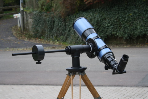

    <br />Man müßte sich also zum Widefieldnewton auch eine entsprechende Montierung kaufen.<hr height="1" noshade id="quote"></blockquote id="quote"></font id="quote">
    oder eben selbst bauen. [:)] Ich hatte ja auf meine Pipemount schon hingewiesen. Funktioniert super! [^]
    Gruß und klaren Himmel
    Heiko
  • Hallo Heiko,
    ich bewundere Dich da was Du da alles schönes baust. Das schaut wirklich gut aus. Leider bin ich handwerklich nicht so geschickt, aber für andere ist das natürlich eine Option. [:)]
    Viele Grüße und ein klarer Himmel,
    Roland
  • Heiko,
    richtig klasse dein selbtsgebautes Mount.
    Sicher eine Alternative wenn man 1. das handwerkliche Geschickt hat und 2. entsprechendes Werkzeug.
    Punkt 1 ist eher weniger das Problem, evtl. schau ich mir sowas die Tage mal genauer an.
    MFG Simon

    Die Pipemount ist definitiv eine Überlegung wert, ich weiß nur noch nicht wie ich an die 2" Rohrteile komme, zur not wirds 1".

  • Hallo Simon,
    <blockquote id="quote"><font size="1" face="Verdana, Arial, Helvetica" id="quote">Zitat:<hr height="1" noshade id="quote"><i>Original erstellt von: freaky86</i>
    <br />Hallo Heiko,
    magst du mir verraten wo man 2" Rohrteile herbekommt?
    ich hab mich grad bei diversen Baumarkt Online Shops dusselig gesucht.<hr height="1" noshade id="quote"></blockquote id="quote"></font id="quote">
    mmmhhh, also ich habe die Teile von einem guten Bekannten für kleines Geld bekommen, der bei unserem hiesigen Energieversorger in der Gas/Wasserabteilung arbeitet.
    Wenn das Zeugs also im Baumarkt nicht zu bekommen ist, dann schau doch mal bei einem Gas/Wasserinstallateurs. Könnte mir gut vorstellen, dass die sowas auch gebraucht irgendwo rumliegen haben.
    Und so Vermessungsstative bekommt man z.B. auch auf Flohmärkten oder bei Ebay.
