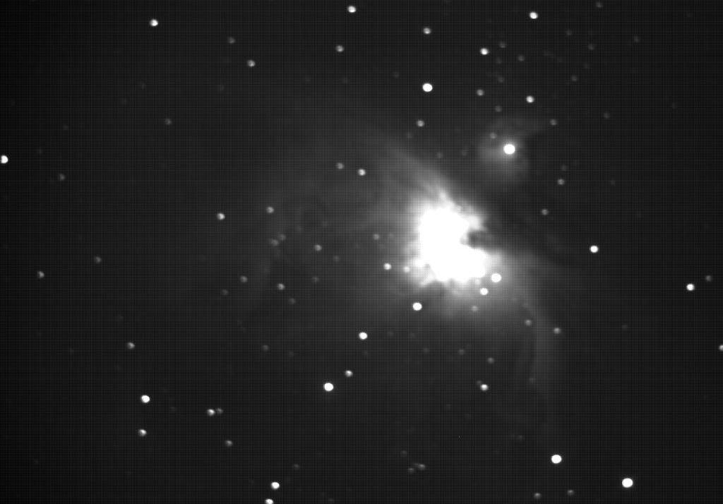

Hallo Forum,
nachdem ich mich momentan etwas intensiver mit "Deep-Sky"-Fotografie beschäftige, habe ich eine "Anfänger"-Verständnisfrage zu den von meiner Kamera (ZWO ASI294MC Pro Color) erstellten FITS.
Ich bearbeite meine FITS momentan mit "Astra Image". Sobald ich die fertige Datei als jpg,tif oder png speichere/konvertiere, bekomme ich ein "Raster" auf dem Bild:
In der Voransicht sieht das Bild normal aus. Andere Programme machen das auch, ich habe u.a. GIMP und FITS-liberator probiert.
Mache ich etwas falsch bzw. fehlt mir ein Zwischenschritt für die Formatwandlung?

Hallo Jochen
Ich nutze Astra Image nicht, daher nur eine Vermutung.
Es sieh aus als ob du nur in SW abspeicherst.
Oder die drei Farbkanäle getrennt gespeichert werden.
Versuch alternativ mal in Tiff zu speichern.

Hallo Jochen,
wenn FITS-Dateien weiterbearbeitet werden sollen, niemals in JPG speichern (konvertieren).
JPG speichert nur mit 8 Bit. Damit verlierst du 90 Prozent der Bildinformation.
Bitte in TIF 16 Bit speichern und dann weiter bearbeiten.

Hallo Jochen,
Du speicherst die Datei als Rohdatei ab. Die hat noch keine Farbinformation , auch wenn die ASI294MC eine Farbkamera ist. Über dem Kamerasensor liegt eine Maske aus roten, grünen und blauen Filtern, die die Informationen zu den Farbkanälen liefern. Die müßest Du aber erst noch "debayern" (das heißt wirklich so), um die Farbinformation zu bekommen. Vermutlich gibt es da eine Funktion in Astraimage dazu, das kenne ich aber nicht. Und dann, wie oben schon gesagt, solltest Du nicht in JPEG abspeichern. Das ist komprimiert und hat nur 8-bit Farbtiefe. Da verliert man viel Information.
Bevor man hier lange erklärt, kaufe Dir vielleicht mal ein Buch über die Grundlagen der Astrofotografie. Da ist das meist sehr ausführlich beschrieben mit Bilder und Grafiken, besser als man das hier könnte. Im Internet findet man auch sehr viel.

Hallo und vielen Dank für Eure Antworten!
Das jpg komprimiert ist klar, das war nur ein Beispiel, bei png oder tif ist es aber das Gleiche mit dem Raster. Das mit dem debayern klingt plausibel.
Verstehe - das mit dem monochromen Bild wäre meine nächste Frage gewesen
Also muß ich in der Software nach "debayer" suchen.
Meine Bilder habe ich mit APT aufgenommen und dort "CCD: ZWO Camera" gewählt, dort kann man einen "Bayer Filter" angeben. Aber vermutlich nur für den Preview? Ich habe das auf default gelassen (RGGB) - ist das richtig so?

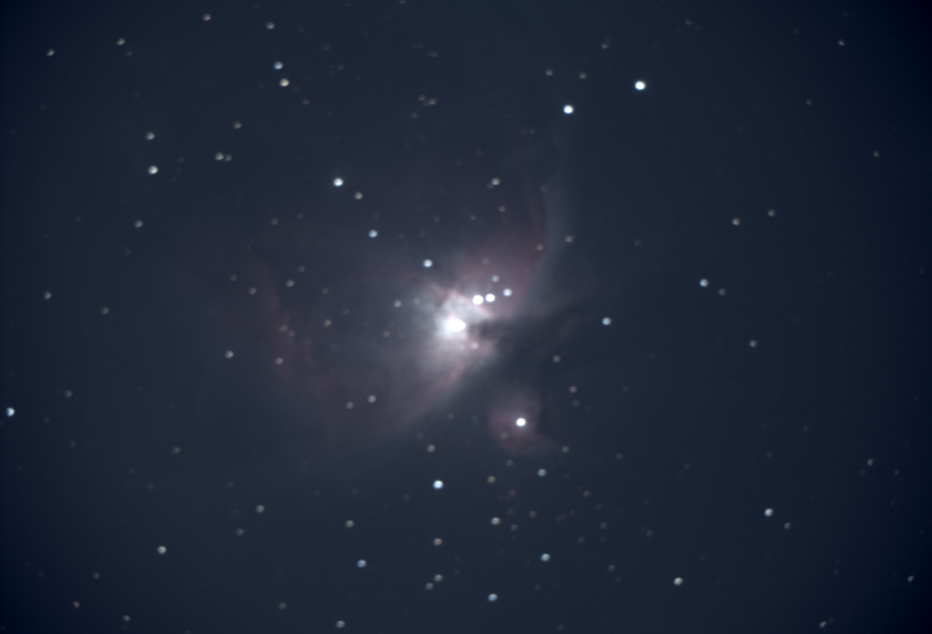

Erstellt  am: 21.11.2020 :  19:56:41 Uhr  Profil anzeigen  Antwort mit Zitat
Kaum macht man's richtig, schon geht es!
"Astra-Image" scheint diese Funktion nicht zu haben, ich habe mir mal schnell "Fitswork"runtergeladen.
Unter Bearbeiten --> CCD gibt es die Funktion "Farb-CCD zu RGB-Bild".
Damit ist die Farbe da. Ich kann allerdings bis max. 16Bit tif speichern, 32Bit gibt nur ein weisses Bild (vermutlich der Farbtiefe der ZWO geschuldet?).
Jedenfalls ist jetzt Farbe im Bild und das Raster ist weg. Vielen Dank, ich bin wieder einen Schritt weiter!
